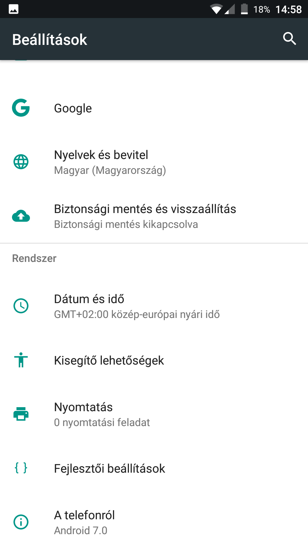

A RAM mérete 3 GB, és szerencsére sok alkalmazás a gyorsítótárban marad, a tároló pedig 32 gigabájtos és bővíthető, a rendszer magának 10,5 gigabájtot kanyarint le. Bár néhány extra alkalmazás mindenképpen helyet foglal, praktikus, hogy első beüzemeléskor kivehető a pipa egy tucat további telepítése mellől, ezzel takarékoskodva. A strapatelefon használója jó eséllyel inkább a környezetére koncentrál, semmint mobiljára, ehhez pedig jól passzol a pofonegyszerű, közel vegytiszta Android 7.0 Nougat. Ehhez a Bullitt Group csak néhány hátteret és ikont, illetve gyártói szoftvert adott hozzá, máskülönben adott a szokásos értesítési- és kapcsolópanel, a balról előcsalható asszisztens, plusz az olyan nougatos nyalánkságok, mint az osztott képernyős mód.
A beállítások, a tárcsázó és a telefonkönyv stílusa is megszokott, Material Design elvű, igazából az egyetlen extrafunkció a gyártó részéről a programozható PTT (akár push-to-talk funkciójú) gomb. Megadható a rövid és hosszú lenyomás funkciója, és alkalmazásindítás mellett kiválasztható a hívásfogadás, a zseblámpa, Google Kereső, a legutóbbi app indítása vagy az értesítések megjelenítése. A kamera csak azért nem, mert az a bekapcsoló dupla lenyomására indul. A PPT menüben aktiválható a víz alatti kamera mód is: ilyenkor a kijelző nem reagál (és zavarodik meg), a hangerő gombokkal lehet exponálni. A mód kikapcsolásához egy csúszkát végig kell húzni a képernyőn.

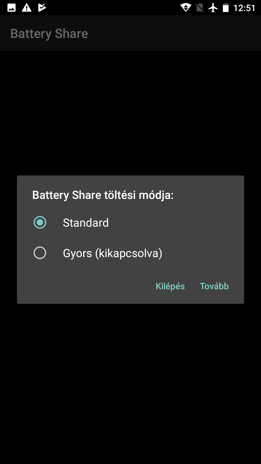

A gyártó részéről az App Toolbox ajánl terepre mindenféle hasznos alkalmazást, különben ott a Google Play végtelen tárháza. A Battery Share intézi az akkumulátor megosztását más készülékkel, az indításához a két eszközt a mellékelt OTG kábel segítségével össze kell kötni. Bejegyzés néven nem jegyzetelő, hanem termékregisztrációs űrlap jár, a Catphones pedig szimpla link a gyártó honlapjára, amit a Chrome nyit meg. Ez utóbbi rendben kezel több lapot, még ha kisebb dadogásokkal is. Kérhető inkognító mód, asztali elrendezés és szinkronizálhatók az előzmények, a jelszavak, illetve a kedvencek.

Visszafele tölteni lehet normál sebességgel, normál telefonhasználat mellett, avagy gyorsan, a strapamobil kikapcsolásával, a barátok és ismerősök garantáltan meghálálják. Amikor eljön végre az idő, hogy az S41-et töltsék, az 5-8V / 2A, 8,5-10V / 1,7A és 10,5-12V / 1,5A jelölésű Pump Express+ 2.0-s szabványú adapter durván odateszi magát: 75%-ig fél óránként egynegyed töltés kerül a telepbe, azaz egy óra alatt a fele. Az utolsó 25% már lassabban kúszik fel, így összesen 2,5 óra a teljes töltés, ami 5000 mAh-hoz mérve még mindig roppant gyors, és aztán megint napok telnek el, mire a CAT és a töltője ismét találkozik. A pofonegyszerű energiatakarékos módra ilyen formán nincs is szükség, amúgy sem jön jól a dadogós erőforrásokat tovább korlátozni, a teljesítménysémákkal sem javallott babrálni.
