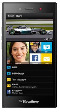

Külső
A korábban Jakarta néven futó készülék nem egy apróság, a maga 140 x 72,8 x 9,3 milliméteres kiterjedésével nagyjából pont ugyanakkora, mint a Z30. A 164 grammos tömege a kategóriájában nem kirívó, de az általam megkérdezettek közül páran nehéznek érezték a masinát az anyaghasználatához képest; nem mintha azzal komoly baj lenne, nem egy Z30, de azért alapvetően jó minőségű műanyagokból rakták össze a nyikorgástól szinte teljesen mentes Z3-at, az egyetlen kifogásra okot adható dolog a kijelző körül található keret, amelynek illesztéseinél a résekbe be tud ragadni a kosz. A dizájn kapcsán extravaganciáról nem lehet beszélni, hogy a szögleges, letisztult formavilág kinek mennyire jön be, az már csak ízlés dolga.
Az előlap tetején a 720p-s videók felvételére alkalmas kamerát és a telefonhangszórót láthatjuk, bizonyos szögben pedig a közelségérzékelő szenzort is meg lehet pillantani. Ezek alatt található az 5 hüvelykes TFT-LCD érintőkijelző, amelynek felbontása mindössze 540 x 960 pixel, ami hüvelykenként 220-as képpontsűrűséget jelent. Az androidos olvasók most valószínűleg a szívükhöz kaptak, hiszen a zöld robotos platformnál a középkategóriában ez a felbontás már nem jellemző, a Z3-nál olcsóbb készülékek is HD-megjelenítővel rendelkeznek, ugyanakkor az egyébként HD-felbontású Z30 után sem találtam zavaróan alacsonynak a qHD-t. A különbséget nyilván lehet látni, azonban nem minden esetben volt ebből problémám, emaileket olvasni például pont ugyanolyan jól lehet a Z3-on is, mint a Z30-on, ugyanakkor az internet böngészésekor jobb lenne több képpontot bámulni.

A megjelenítő egyébként kimondottan magas fényerő, és ebből adódóan kültéren is jó olvashatóság jellemzi. Betekintési szöge nem kiemelkedő, de jónak mondható, színvisszaadása bőven hozza a kategóriában elvárható szintet. Az előlap alján nincsenek gombok, mivel ilyesmi nem szükséges a készülék kezeléséhez; van viszont egy méretes BlackBerry felirat, ami kényelmesen elfér, lévén a megjelenítő körül található keret nem különösebben vékony.
A finom, gumiszerű műanyagból készült hátlap nem átlagos kinézetű is tapintású, hiszen felülete textúrázott. A bal felső sarokban található az 5 megapixeles, ledes villanófénnyel ellátott kamera, középen a gyártó logója terpeszkedik, míg a bal alsó sarokban lévő lyukak mögött a kihangosító hangszórója bújik meg. Ezzel kapcsolatban okos megoldás, hogy az egyébként tökéletesen sík hátlapot a lyukacsos felület mellett egy apró kiemelkedés töri meg, aminek köszönhetően teljesen sík felületre lerakva is meg lehet hallani a csörgést, vagy a hangszóróból kijövő egyéb hangokat.
Az eszköz tetején kizárólag a 3,5 milliméteres fülhallgató-kimenet található, amiből könnyű rájönni, hogy a bekapcsológomb a gyártótól szokatlan módon oldalra került, méghozzá balra, a hangerőszabályzók és a némítógomb fölé. Alul a microUSB található a mikrofon társaságában, míg jobbra egy ajtót helyeztek el a mérnökök, ami a microSIM és a microSD foglalatokat rejti. Ez alapján lehet sejteni, hogy a hátlap nem eltávolítható, úgyhogy a 2500 mAh-s akkumulátor házilag nem cserélhető.
