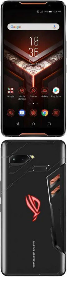

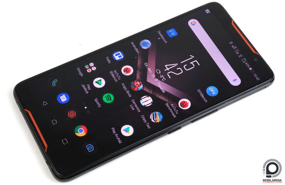

Az extrém formatervből aligha tűnik fel valami, mikor a mobil csak kijelzővel felfelé fekszik a hátlapján: egész konkrétan a két darab rézszínű hangszórórács különbözteti meg egy akármilyen, átlagos mobiltól. Az elöl elhelyezett hangszórópár egyébként játékhoz és filmezéshez is praktikus, ráadásul elég erélyesen és jó minőségben is szólal meg a sztereó páros. Nincsen kameralyuk, notch, vagy bármi egyéb trükk, van helyette viszont majdnem 1-1 centi káva, aminek viszont a hangszórókon kívül a csatlakoztatható kiegészítők miatt is van szerepe, így például a kontroller pereme sem takar bele a kijelzőbe.
Kimondottan szimpatikus, hogy a külső kialakításánál is többszörös figyelmet fordítottak a játékosokra. Jó ötlet például, hogy a töltésre szolgáló USB Type-C csatlakozót nem csak alul, hanem oldalt is bedughatjuk, így álló és fekvő nézetes játékoknál sem lesz zavaró a kábel, és hellyel-közzel ugyanez elmondható a jack csatlakozóról is, annyi különbséggel, hogy abból alapvetően csak a telefon aljára jutott, viszont a külső ventilátorra és a kontrollerre is jutott, tehát némi trükkel akár a telefon oldalán is bedugható.

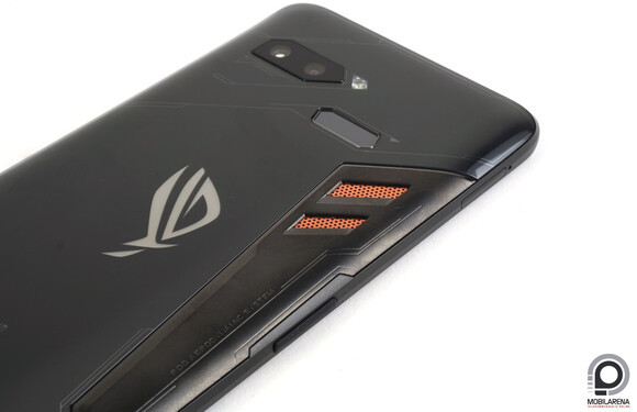

A telefon hátlapján jönnek a kiakalításbeli extremitások. Itt aztán nem találkozunk szabályos téglalappal vagy egyéb hasonló „unalommal", mindent szögletesen, de valamilyen formatervi játékkal alkottak meg. Ez nem egy kameramobil, nem fektettek nagy hangsúlyt a szigetére, szerencsére nem is lóg ki érdemben a hátoldal síkjától, nem téved rá a szem. A jobb oldali, rézszínű rács és a körülötte lévő műanyag burkolat már annál feltűnőbb, ami a hőkamrás, egyébként tényleg réz alapanyagú hűtőrendszert jelöli, nagyjából mérethelyesen, de egyébként valós funkció nélkül. Az ujjlenyomat-olvasó magasan van, de gyors és jól kitapintható, és persze nem maradhatott el a világító ROG logo, változtatható színnel.
6 hüvelykes, 1080 x 2160 pixeles AMOLED panelt kapott a ROG Phone, az elérhető maximális fényerő automatikus módban, közvetlen napfény alatt kiváló, pontszerűen akár 800 nitet közelít, de a teljes kijelzőt is 700 nit feletti fehér felületté tudja változtatni. Kontrasztja értelemszerűen kiváló, a színmódot pedig teljesen manuálisan állíthatjuk, az alapbeállítás maximálisan árulkodik a panelről, nagyon rikító pirosak és persze a tökéletes feketék kerülnek egymás mellé a szoftverben, ráadásul a gyári felület is olyan, hogy igyekszik elmosni a kijelző alsó-felső határait, nehéz megállapítani, hol ér véget a kijelző. Ez a típusú vizuális lenyűgözés pedig jó eséllyel szükséges egy ilyen gamer telefonnál.

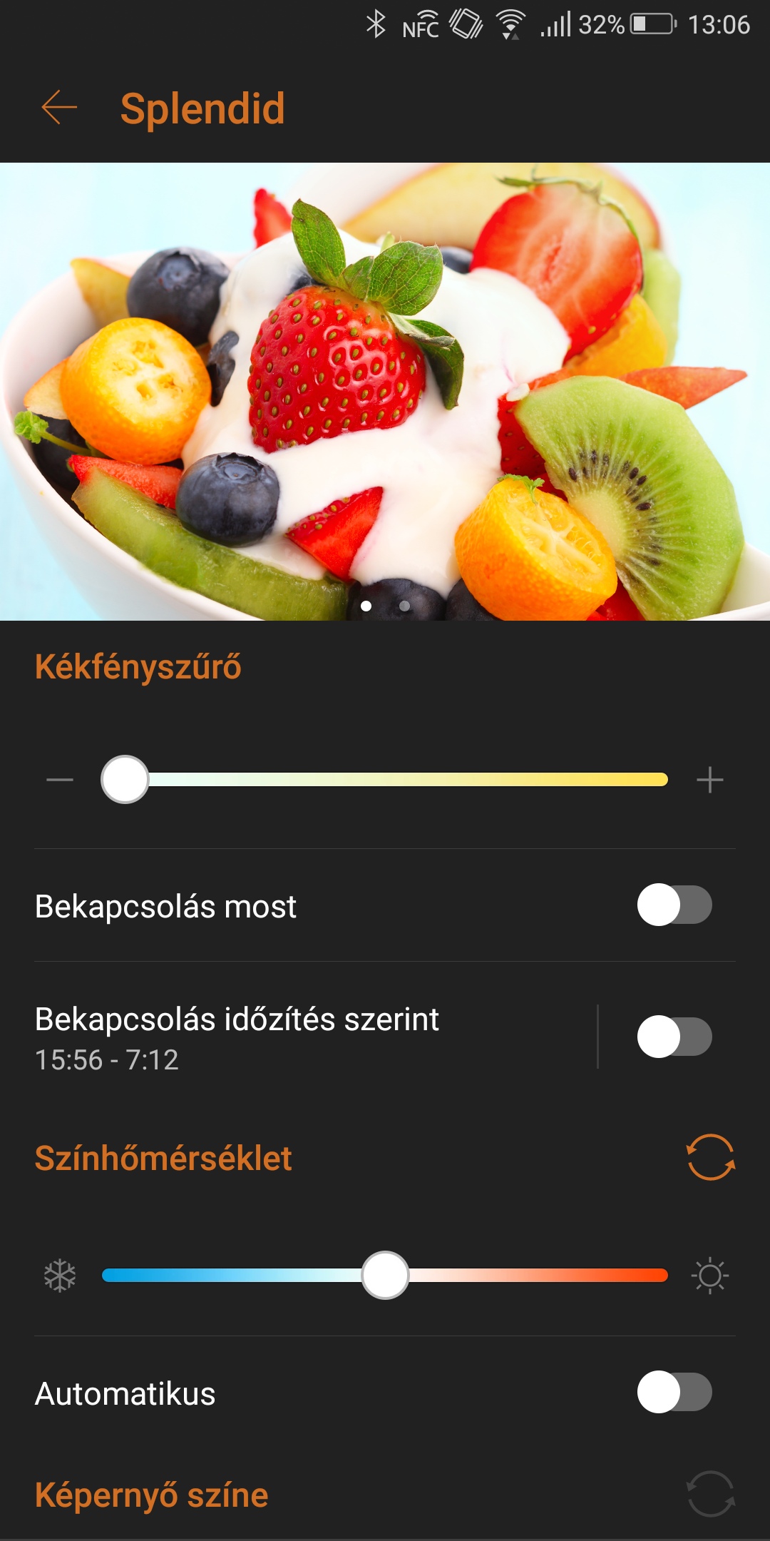

Színhőmérséklet 7725 K + kézi 7592 / 6414 K + kézi 7880 / 6708 K + kézi 7662 / 7781 K + kézi 8254 / 6589 K + kézi

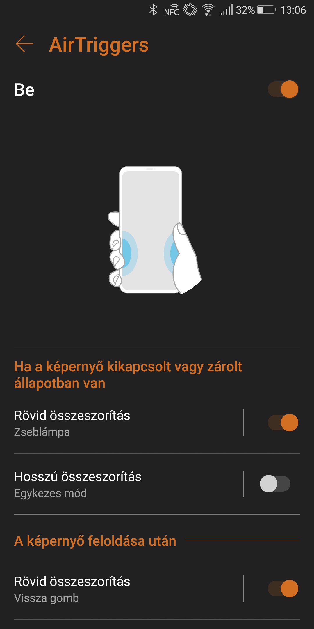

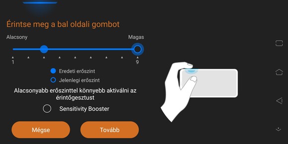

Ha már vezérlés, mindenképpen említést érdekel az AirTriggers névre hallgató, ultrahangos nyomásérzékeny modultrió. Technológiailag gyakorlatilag ugyanarról van szó, mint amit HTC-nél már próbálhattunk, ám mivel itt nem csak a két oldalon, alul van egy-egy érzékelő, hanem jobb oldalt fent még egy harmadik is, így a korábban megismert, szorítós gesztusok használatán kívül lényegében úgy használhatjuk a mobilt, mintha lenne egy kontrollerünk, bal és jobb elsütőbillentyűvel.
Minden egyes játéknál beállíthatjuk, hogy pontosan a kijelző melyik pontjának érintését érzékelje a szenzorok megnyomására, így mindenki szabad fantáziájára van bízva, hogy az általa preferált játékokhoz ez mennyi segítséget jelent. Nyilván ahol folyamatos ujjtologatásra van szükség, ott aránylag keveset, de ezzel együtt is sokkal hasznosabbnak találtuk ezt a megoldást itt, mint korábban bárhol. Egyébként a hagyományos, szorítós gesztusok is konfigurálhatóan működnek, állíthatjuk a szükséges nyomás erősségét, hosszát, illetve természetesen azt is, hogy mit reagáljon a bevitelre a mobil.

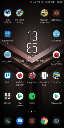

Snapdragon 845, ROG UI, szoftveres extrák
Csúcskategóriás gamer telefonról lévén szó egyértelmű, hogy nem a hardveres képességeken spóroltak. A 10 nanométeres, ARMv8.2-A architektúrájú Qualcomm Snapdragon 845 szinte önmagában is garancia a sikerre, a ROG Phone-nak ráadásul nem is kell 4K kijelzőt hajtania, a Full HD+-szal röhögve elbánik a benne lévő, sztenderd 710 MHz-re skálázott Adreno 630. Számítási kapacitás téren már nem maradtak a Qualcomm által ajánlott értéken, a maximális órajel az erősebb Kryo 385 Gold processzormagok esetén 2,96 GHz (2,8 helyett). Az energiahatékony Kryo 385 Silver magok egyébként maradtak 1,7 GHz-en a nyolcmagos, DynamIQ koncepció szerint két darab négyes klaszterre osztott processzorban.

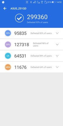

AnTuTu Bench. 7.x 299360 pont 301823 pont 245696 pont 268095 pont 294160 pont

A nyomásérzékeny AirTriggers segítségével rövid és hosszú szorításra aktiválhatunk mindenféle funkciót, én egy idő után kimondottan hozzászoktam, hogy az elrejtett alsó három gombot nem kell felhozni, hanem a visszalépés simán megoldható egy gyors szorítással. A háromgombos megoldás nem váltható ki teljesen, de egyébként elrejthető és van hozzá gesztusvezérlés, felfelé toljuk az ujjunkat lentről, és csúsztatással kiválasztjuk, melyikre van épp szükségünk, majd elengedjük a kijelzőt. A gombok elrendezése is variálható, csak a kezdőképernyőre ugrásnak van fix helye középen. Egyéb gesztus-opciókból a kijelzőre történő rajzolástól kedve a duplakoppos feloldáson át a lefordítós némításig minden ismert funkció megvan.

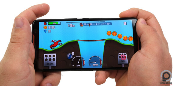

A játékközpontot megnyitva követhetjük figyelemmel a CPU, illetve a grafikus gyorsító hőmérsékletét, továbbá a tárhely és a memória foglaltságát. A készülék és a hardver hőmérséklete külön kerül mérésre. Minden játékhoz beállíthatjuk, hogy megnyitása aktiválja-e az X-módot, kisebb rendszerigényű játékoknál pedig le is tilthatjuk, hogy a processzor egy bizonyos órajel fölé menjen. Játék közben tilthatjuk a riasztásokat, sőt, még akár élő streamet is indíthatunk YouTube-on vagy Twitchen, alapértelmezetten 720, de akár 1080p-ben. A rögzítés előtt beállíthatjuk, hogy a mikrofon vagy a játék hangját társítsuk a képhez. A hátlapi ROG-logo Aura világításának színét RGB-skálán állíthatjuk, és alkalmasint értesítési ledként is használhatjuk, jelezhet töltést, értesítést vagy bejövő hívást is.
Ha megnyitunk egy játékot, oldalról tudjuk előhúzni a Game Genie beépülőt, amivel egyrészt zökkenőmentessé tehetjük a játékot (zárolhatjuk a navigációs gombokat és a fényerőt, illetve tilthatjuk az értesítéseket), kijeleztethetjük a hőmérsékleteket, a terhelést és a képkockafrissítést, beállíthatjuk az AirTriggerek működését, illetve azonnal indíthatunk streamet vagy rögzítést.
Szerencsére manapság egyre több szó esik a hardveren túl arról, hogy milyen hűtési megoldás van a háttérben, különösen fontos ez a játékos mobiloknál, ahol sokszor hosszabb távon kell a maximálishoz közeli teljesítményt kivenni. Egyre elterjedtebbek a folyadékhűtéses megoldások, ám a ROG telefon nem ilyen, az ASUS-nál a hagyományos léghűtést fejlesztették tovább. A chipnél jelentkező hőtöbblet egy hőkamrába, onnan pedig a réz hőeloszlatón át egy szénszálas hűtőpárnába távozik és ott oszlik el.
A hátul lévő, lukacsos felület csak dekorációs elem, a készülék szétszedése is megmutatta, hogy túl sok funkciója nincs. A hűtési megoldás egyébként rossznak ettől függetlenül sem nevezhető, de nem is az iparág legjobbja, a szobahőmérsékleten egymás után negyedik-ötödik lefuttatott AnTuTu teszt már jelentősen rosszabb lett az elsőnél, és a készülékházon is lehetett érezni az intenzív melegedést.

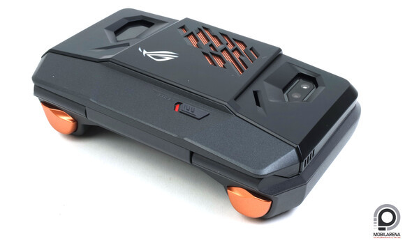

A gyári csomagolás legérdekesebb extrája az AeroActive külső ventilátor, ami a mobil oldalsó csatlakozóján át kapaszkodik a mobilba, a kijelző felvillanására automatikusan bekapcsol, és a terhelésnek megfelelően állítja a fordulatszámot. Kézzel is állítható a sebessége, négy lépcsőből a harmadik és negyedik már kimondottan feltűnő hanggal jár, a leglassabb tempónál viszont szinte meg sem lehet hallani a működését.
Hatásfoka sajnos nem az igazi, tapasztalataink alapján inkább csak 15-20 perccel kitolja azt az időt, amíg nem érezni a teljesítményen a visszaesést, de teljesen megfékezni nem tudja. Mindez konkrétan: a PUBG Mobile vagy a GTA San Andreas, magas grafikus beállítások mellett körülbelül 40 percet megy teljesítményben érezhető melegedés nélkül, a külső hűtővel ez akár egy óra is lehet, de a mobil külső hőmérséklete aligha lesz tőle szolidabb.

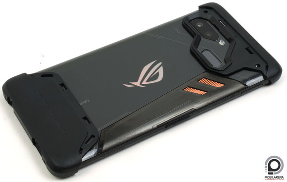

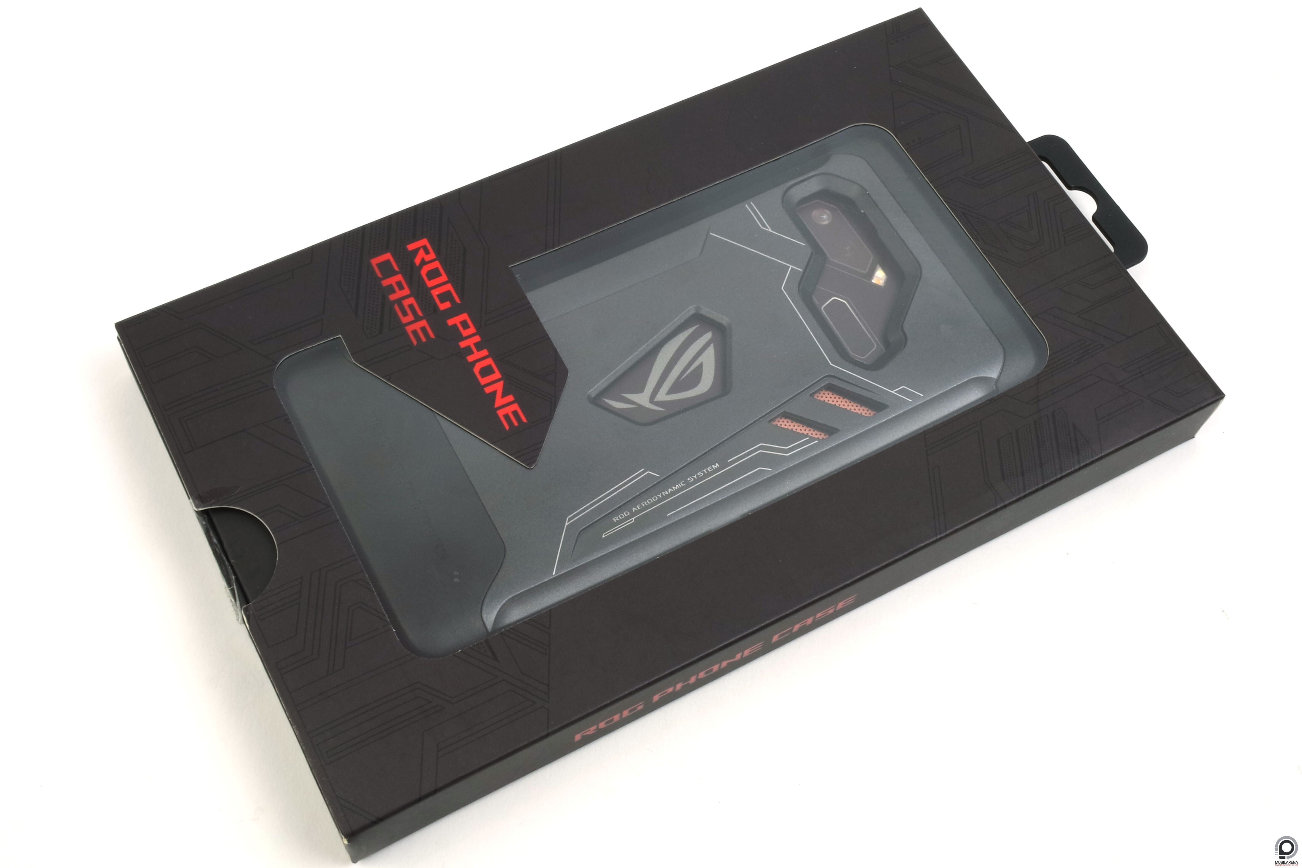

A következő két oldalon a külön megvásárolható kiegészítőket ismertetjük. Legolcsóbb, de egyben általam legkevésbé ajánlott tartozék a ROG Phone Case, ami értelemszerűen a telefonhoz tartozó gyári tok. Műanyagból készült, három részből álló védőborításról beszélünk, aminek alsó és felső részét fixen rá kell ragasztani a telefonra, és a közepe is csak azért kivehető, hogy rá tudjuk csatlakoztatni a többi kiegészítőt.
Így néz ki ráragasztva a műanyag tok két fix fele
Így néz ki ráragasztva a műanyag tok két fix fele [+]
Gyenge patentek rögzítik a hitvány plasztikból készült feleket, a ragasztás átka pedig nem csak az, hogy a telefon egyébként rendkívül minőségi külsejét műanyaogsítja el véglegesen, hanem a tartozékok egy részét is használhatatlanná teszi. Ilyen a TwinView Dock vagy a Gamevice kontroller, aminek teljesen kicentizett helye van. Ennek tudatában elég horrorisztikusnak tűnik a 10 000 forintos ár.

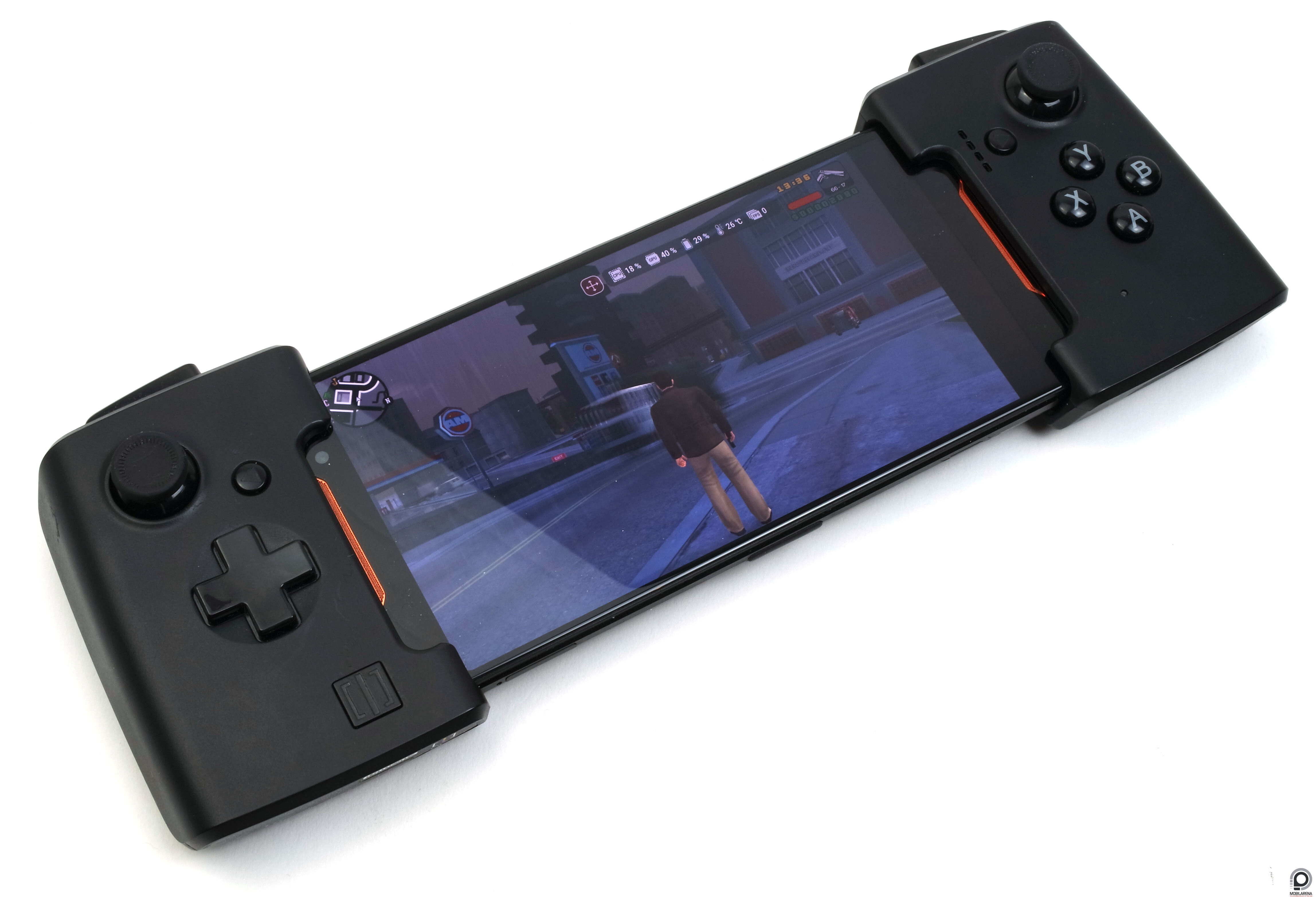

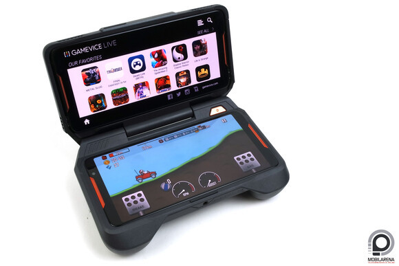

Térjünk is át egy nagyon jó kiegészítőre, a Gamevice kontrollerre. Az ASUS-tól különálló cég gyártja ezt a kütyüt, évek óta kínálnak iPhone-okra, iPad-ekre, Samsung Galaxy-szériára, illetve Google referenciamobilokra ilyen termékeket, ami nem is baj, hiszen így adott egy késznek mondható szoftveres háttér, és rengeteg játékot támogat a kütyü. A gyári Gamevice Live szoftverre van szükségünk ahhoz, hogy feltérképezhessük a kínálatot, ebben egyébként Play Áruház-linkek gyűjteménye van.
A két részből álló, gumiszalaggal összekötött kontrolleren egy D-pad, oldalanként két elsütőbillentyű és A, B, X, Y gombok állnak rendelkezésre a játékok irányításához, ezen kívül van egy állapotjelző led, néhány gyorsbillentyű, egy USB Type-C és 3,5 milliméteres jack kombó, illetve két darab analóg kar. A kütyü legkelletlenebb része egyébként pont ez a két kar, ami nem tud annyira finom mozgásokat csinálni, mint egy konzolos kontrolleren, és nálunk előfordult, hogy meg-megragadt bizonyos szélső állásokban a bal oldali – ha éppen egy FPS-játékban mozgolódunk vele akaratlanul, akkor az nem túl szerencsés.
Ezen kívül aligha van hibája a cuccnak, egyáltalán nem érződik gagyinak a minősége, szabadon hagyja az előlapi hangszórókat is, a többi gomb pedig tényleg rendeltetésszerűen tette a dolgát. A kompatibilis játékokban konkrétan semmit nem kellett állítani, és akár az alkalmazásban maradva is eltávolíthatjuk vagy csatlakoztathatjuk az eszközt, azonnali a váltás a kontrolleres és az érintőkijelzős bevitel közt.

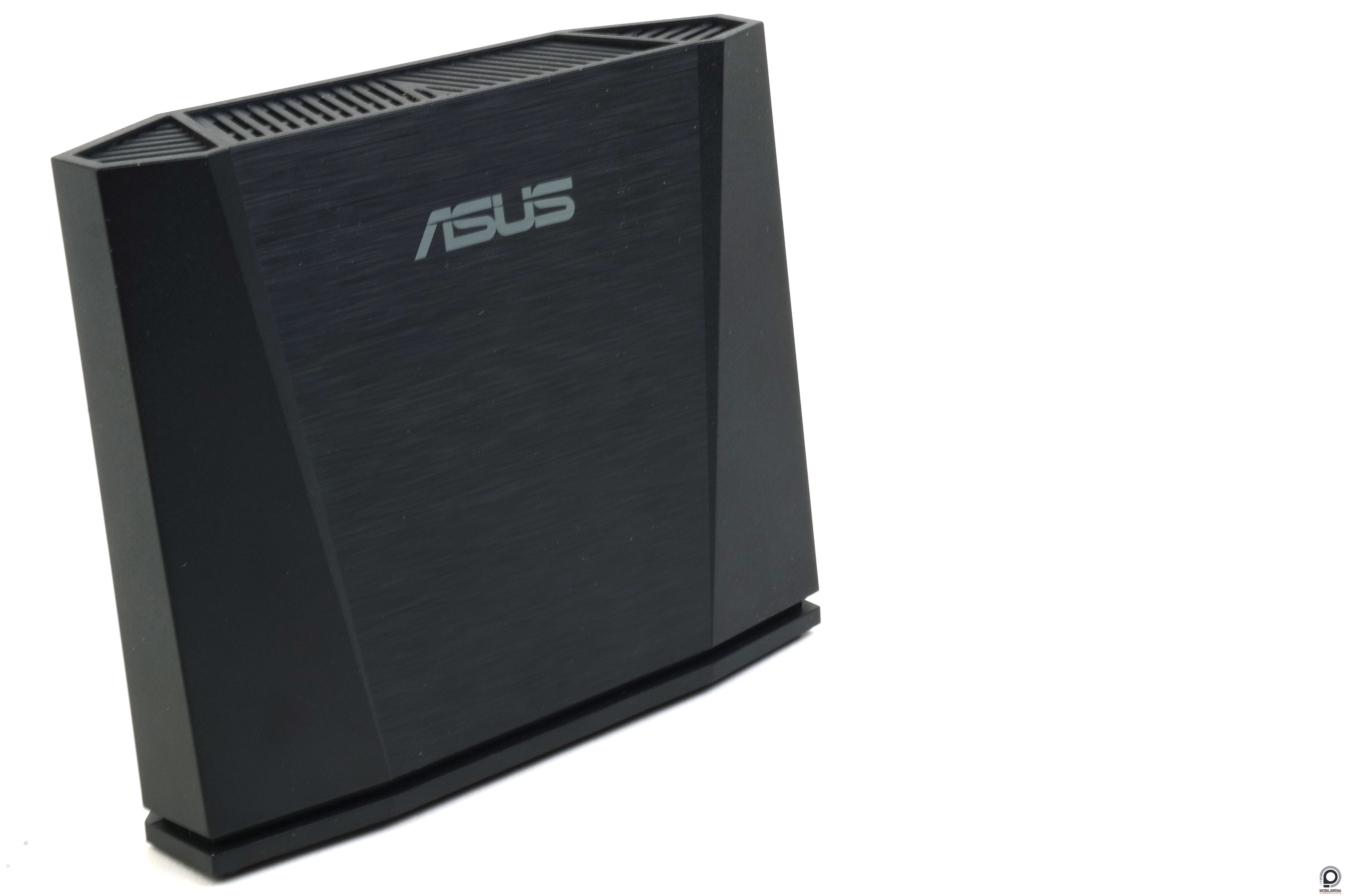

A WiGig Display Dock értelemszerűen a telefon képességeit prezentáló és egyben feszegető eszköz, amit egy körcsatlakozós adapter és egy HDMI-s megjelenítő csatlakoztatásával lehet működésre bírni. A ROG Phone ekkor WiGig hálózaton keresztül, vezeték nélkül tükrözi Full HD-s képét, és ahogy a cég fogalmaz, közel zéró késedelemmel történik a játékmenet. Már a leírás is sugallja, hogy kicsit még béta állapotú a dolog, fontos, hogy a telefon (elforgatott esetben) felső részének közepét biztosan ne takarjuk le, legfeljebb 120 fokos szöget zárjunk be a dokkolóval és semmiképp ne legyünk 5 méternél távolabb.
A WiGig dock külseje nem rejteget vérpezsdítő részletmegoldásokat A WiGig dock külseje nem rejteget vérpezsdítő részletmegoldásokat
A WiGig dock külseje nem rejteget vérpezsdítő részletmegoldásokat [+]
A késedelem egyébként nem is brutális, viszont néha előfordulnak masszív akadozások, így komolyabb játékokat nem ezzel a kiegészítővel fogjuk bonyolítani, viszont prezentációk vagy videók visszanézésére, esetleg némi nagyképernyős netezésre kimondottan jó tud lenni. Kár, hogy nem ezzel demonstrálják. Van még rajta egy 3.0-s USB is, amivel mindenféle beviteli és egyéb perifériát csatlakoztathatunk.

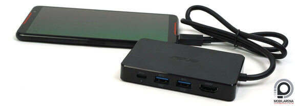

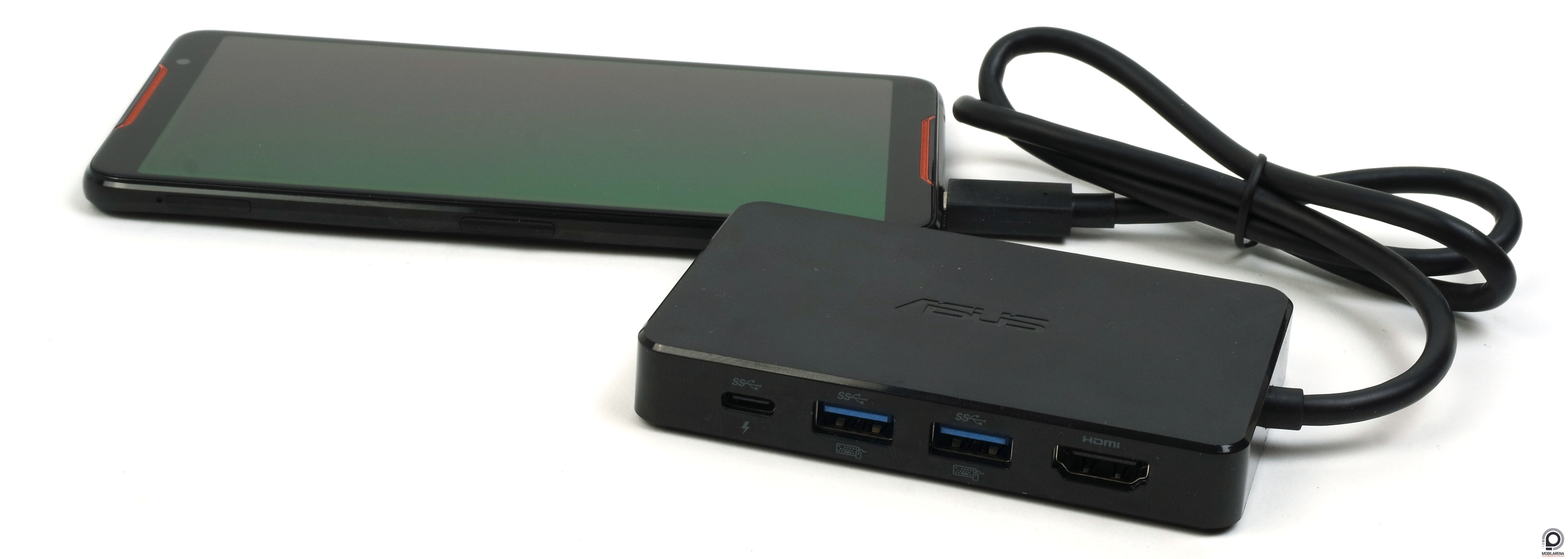

A legfontosabb csatlakozók a Professional Dockon is megvannak
A legfontosabb csatlakozók a Professional Dockon is megvannak [+]
Végül, de nem utolsó sorban az ingzsebben elférő Professional Dock érdemel említést, ami egyrészt pici, másrészt nem is különösebben drága, így ha valaki tényleg csak annyit szeretne, hogy legyen egy HDMI-kimenete, két darab 3.0-s USB Type-A csatlakozója, illetve egy Ethernet-portja a mobilhoz, az nyugodtan válassza ezt a kiegészítőt, alapterülete alig nagyobb egy bankkártyánál és összesen másfél centi vastag, tízdekás tömege sem fogja leszakítani a táskát a hátunkról. A felülete pontosan ugyanaz, mint a fent említett dokkoké, így aligha kell vele kompromisszumot kötni.
