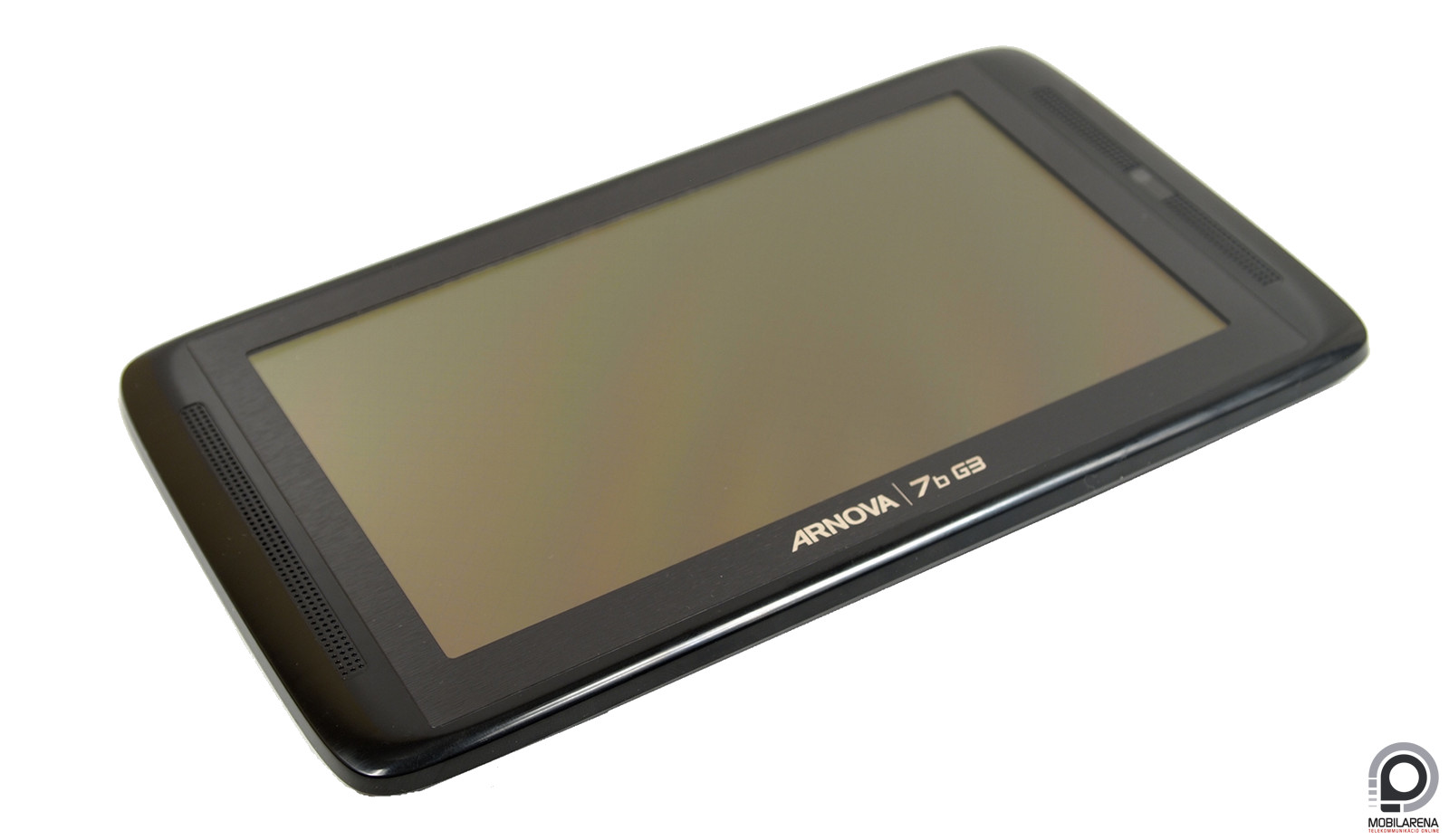

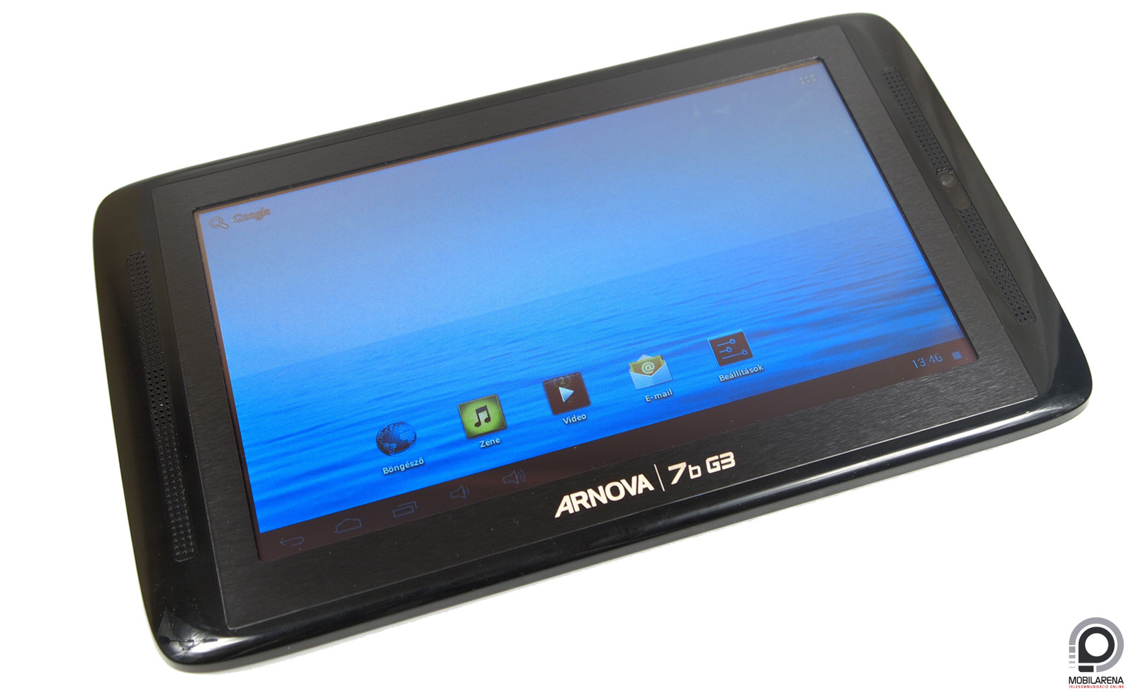

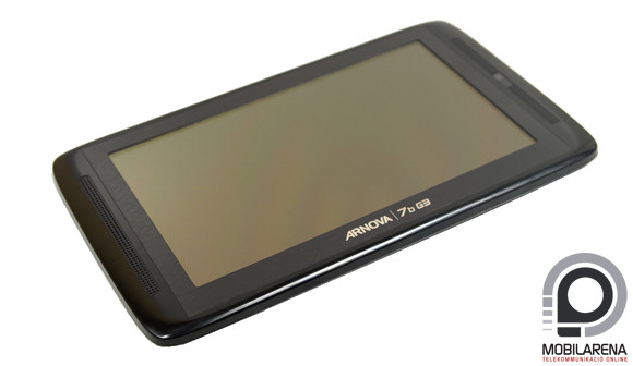

Az Arnova 7b G2 sajnos már első ránézésre sem a minőséget sugallja, hiszen szinte az egész kütyün a műanyag dominál. Ami még azonnal szembetűnik, az az előlapon elterülő, 7 hüvelykes, TFT technológiával rendelkező, 800 x 480 képpontos felbontású kapacitív érintőkijelző, melynek betekintési szöge elég gyengécske, nagyjából 10 fokra korlátozódik, viszont szemből nézve napfényben is jól olvasható. De tényleg nem érdemes döntögetni, mert úgy rohamosan romlik a láthatósága.

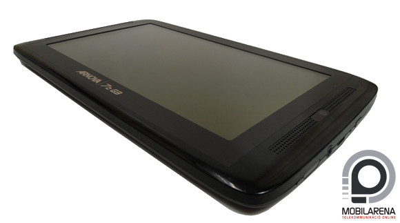

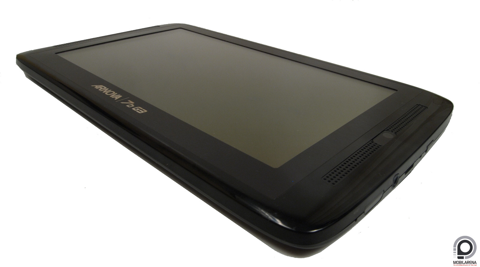

A megjelenítő mellett az előlapi kamerát, alatta pedig a termék elnevezését találjuk. Szép megoldásnak mondható talán a képernyőt körülvevő, szálcsiszolt fém keret, de tetszetős még az előlapon helyet kapó, korrekt hangerővel rendelkező hangszóró. Az oldalakat vizsgálva egyszerű a helyzet, felül, alul és bal oldalon az összeillesztést csodálhatjuk meg – mely egyébként nem tökéletes, hiszen az összeillesztett készülékház vágja a kezet– csatlakozókat pedig kizárólag jobb oldalra terveztek az Archos mérnökei.

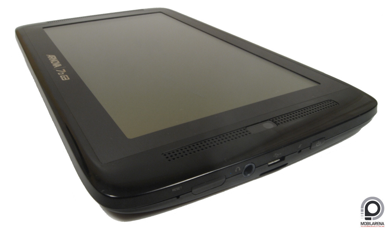

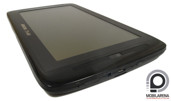

Itt kapott ugyanis helyet a bekapcsológombot, a 3,5 milliméteres jack-aljzat, a microUSB csatlakozó, plusz a microSD foglalat is szintén itt tárul elénk. Utóbbi sajnos kevésbé esztétikus mérnöki kialakítást kapott, a becsúsztatott memóriakártya ugyanis körülbelül két milliméterrel kilóg a készülékből, ami nem biztonsági szempontból problémás, hanem a kényelmi faktoron is sokat ront.

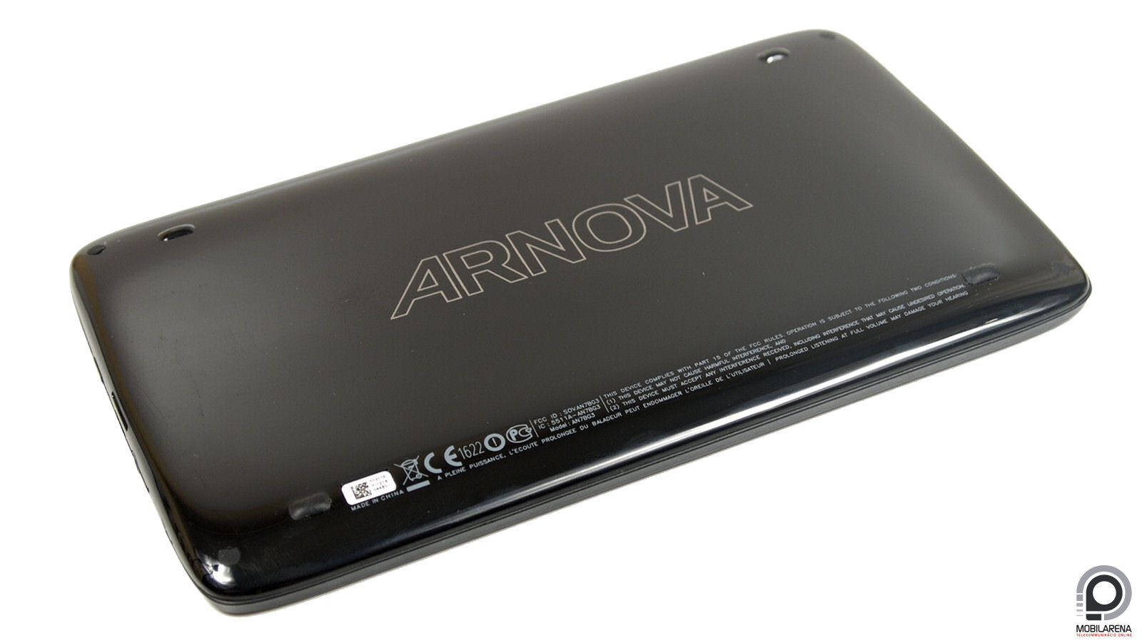

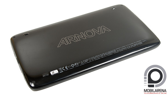

A hátlap plasztikból készült, mely igencsak fényes hatást keltő lakkal van bekenve. Eddig még nem is lenne gond, ám a fényképek készítése közben háromszor körbeforgattam a tengelye körül a gépet, s ezalatt masszív kopás keletkezett rajta. Az errefelé található Arnova feliraton, valamint a szabványoknak való megfelelést jelző ikonokon kívül még egyedül az tűnhet fel, hogy van négy darab gumírozott láb, melyek elvileg a csúszkálást hivatottak megakadályozni, de mint az a lakkozott részen látszik, nem teszik túl hatékonyan a dolgukat. A hátlap egyébként nem leválasztható, így az akkumulátorhoz nem férünk hozzá.

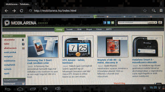

A webböngészés sajnos a hardver ellenére igencsak akadozó, viszont támogatja legalább a Flash tartalmakat. A görgetés sebessége egyszerűbb honlapoknál megfelelő, ám komplexebb, több adattal rendelkező szájtok már felfordulást okozhatnak.
