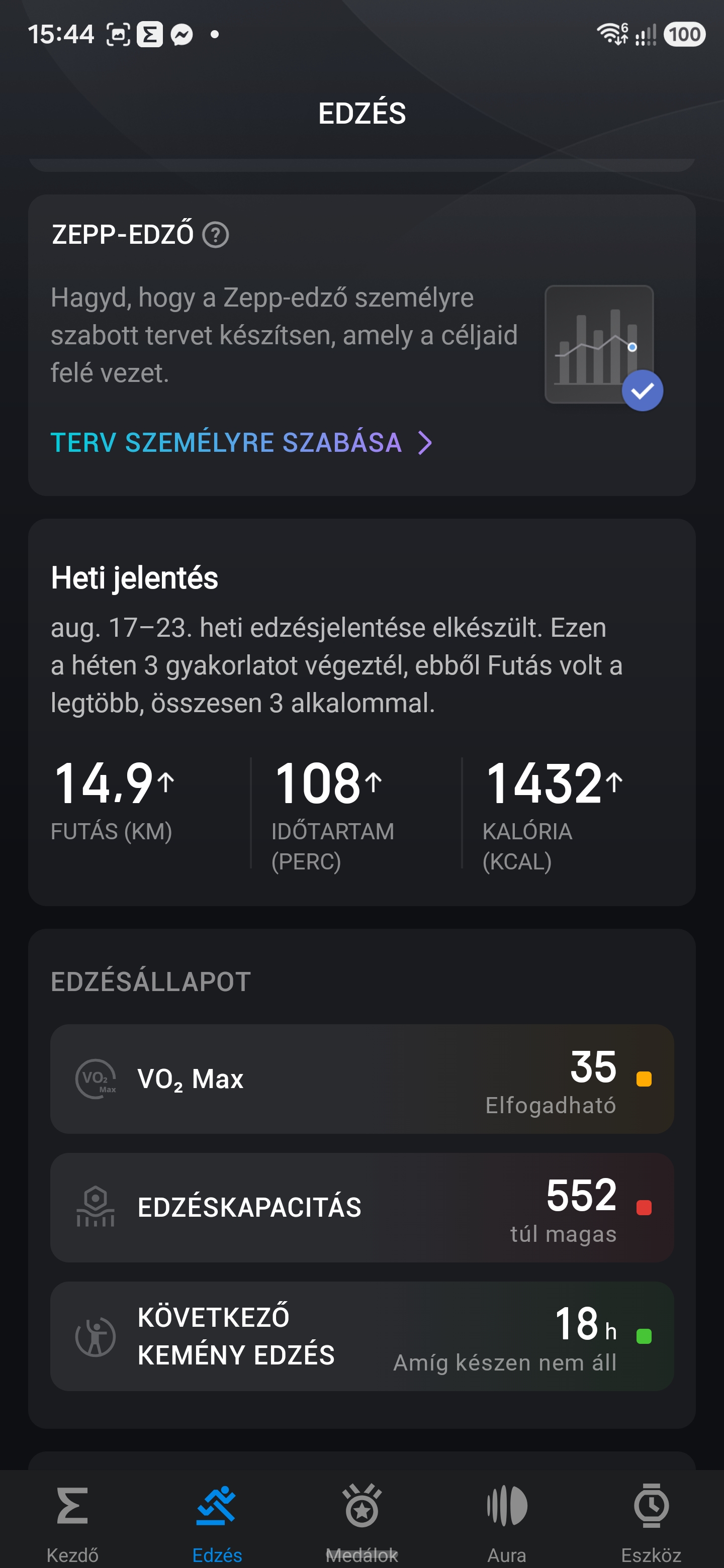

Az Amazfit órái sportközpontúak, a Balance 3 pedig nem csak 180 mozgásforma követésében erős, a Zepp Coach egy rakás futó és egyéb edzéstervet, adatelemzést és konditermi segítséget is nyújt. Ugyanígy edzésvezetést sport közben, Hyrox edzésmintákat, ami a specialitása, illetve 25 edzőtermi mozgás és 8 sportág automatikus felismerését, amit nem próbáltam. Rendben csatlakozik pulzuspánt és biciklis szenzor, ahogy TWS füles a zenehallgatáshoz, a búvárkodást hőmérő segíti. Szinkronizálhatjuk az adatokat a Runna, a Strava, a TrainingPeaks, az Apple Egészség, a Google Fit és az Intervals.icu rendszerébe, menthetők az órára és exportálhatók a GPS-es útvonalak.

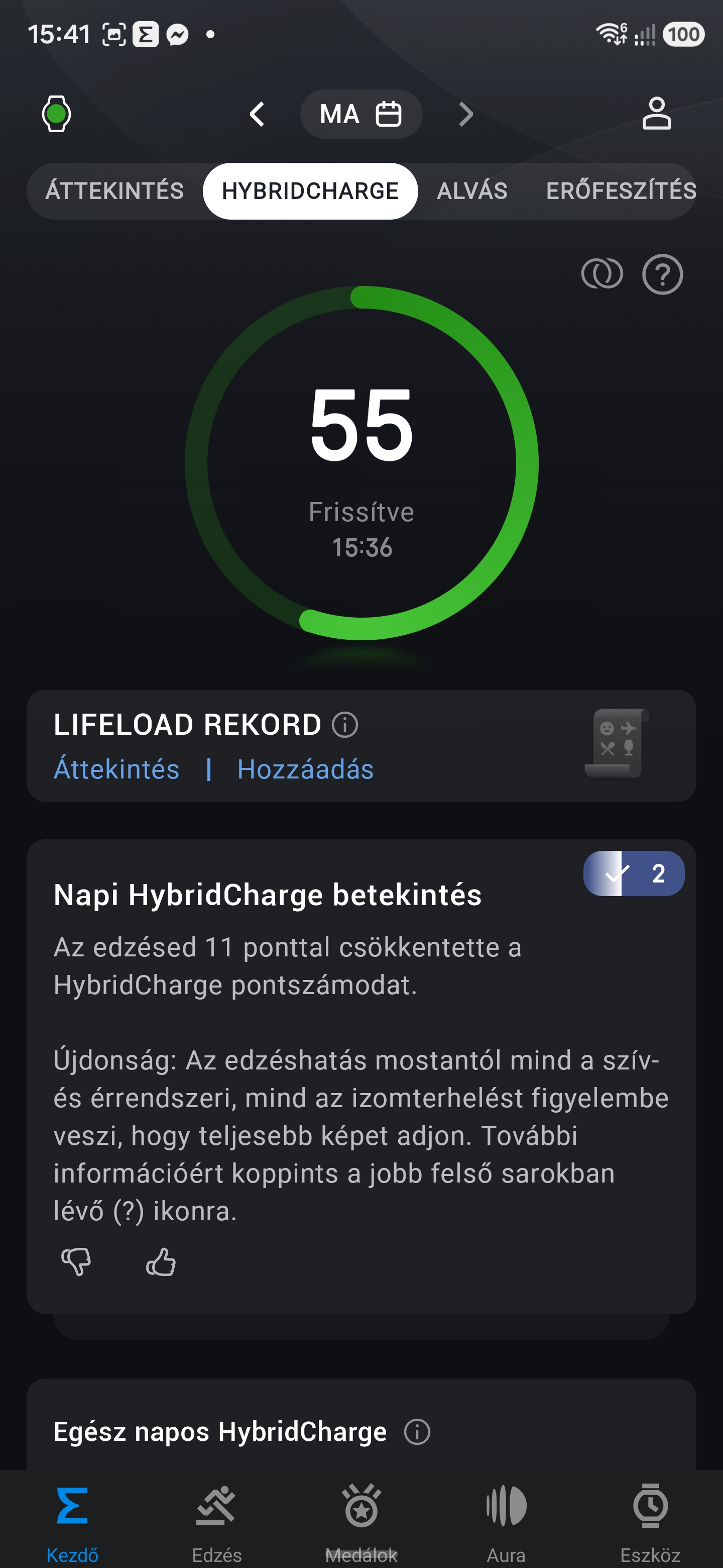

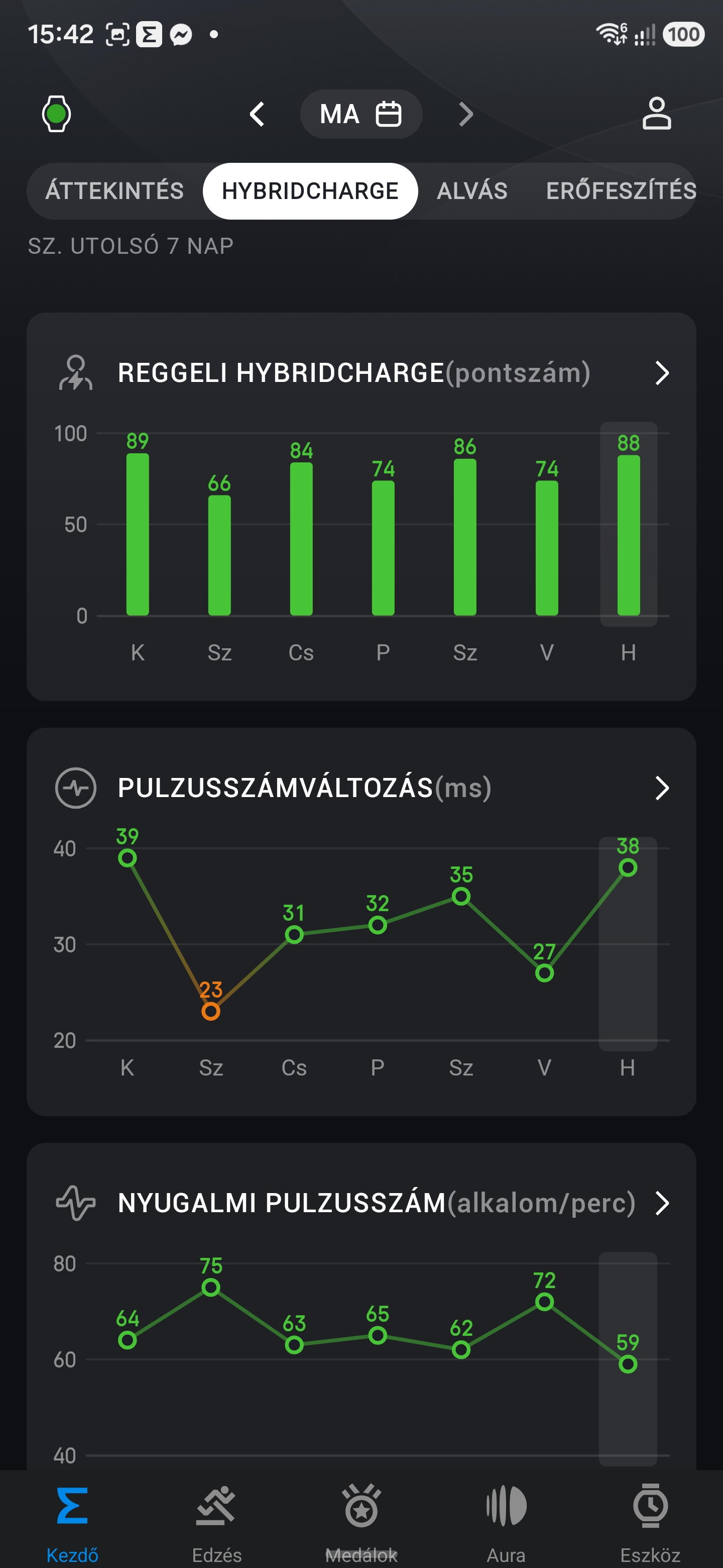

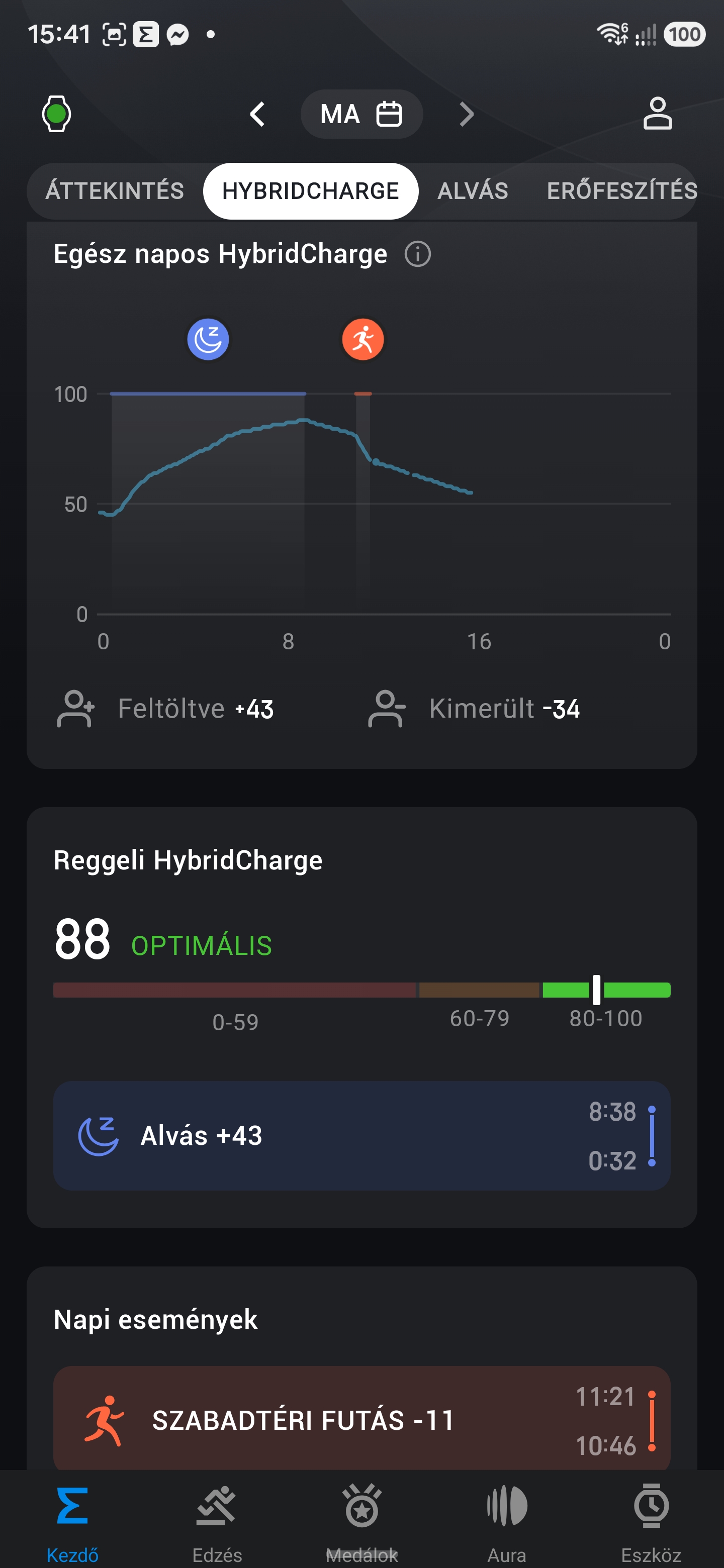

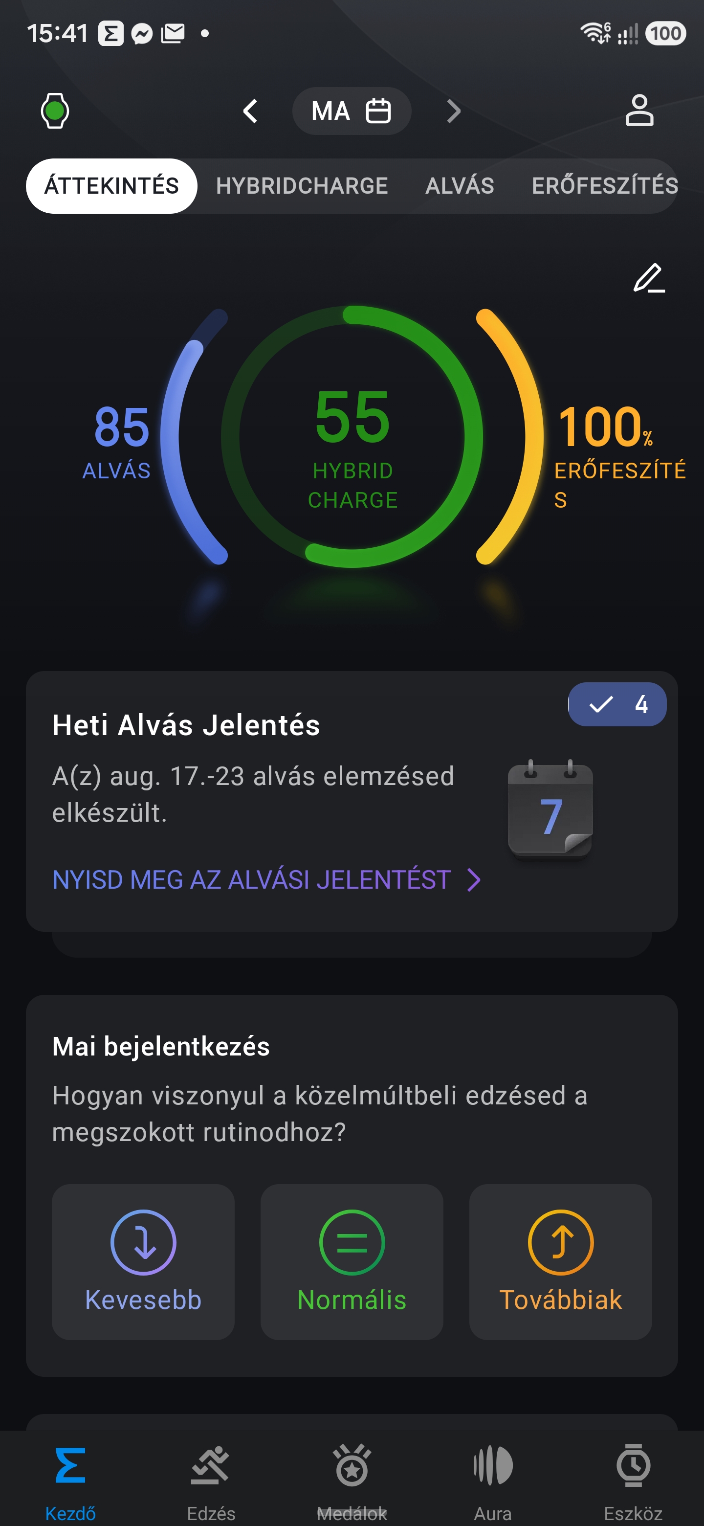

Még magassági korrekció is kérhető online adatbázisból, ami jó, mert pontatlan a beépített magasságmérő. Beállíthatók állóképességi, erőnövelési, laktátküszöb és versenycélok, temérdek adatot elemez edzésenként és forma alapján az óra. HybridCharge néven fut a Zepp saját összesített napi energiaszint számlálója, amibe az alvás, az edzések, a forma, a stressz, a HRV állapot, a fáradtság és egyénileg beírva a hangulat, a betegség és az alkoholfogyasztás is beleszámít. Nem volt rajtam annyit az óra, hogy ennek a következetes megbízhatóságát megítéljem, illetve addig sem, hogy az óra maga számolja ki VO2Maxomat és tejsavküszöbértékemet, amit a Garmin alapján írtam be a következetes összevetésért.

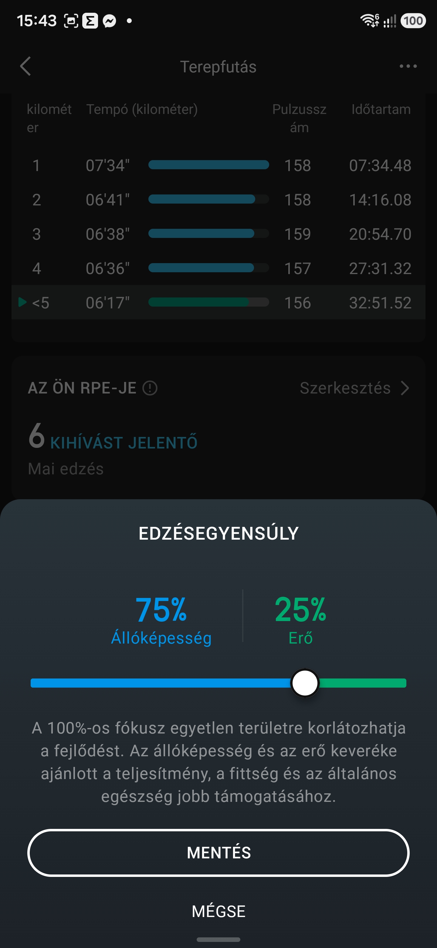

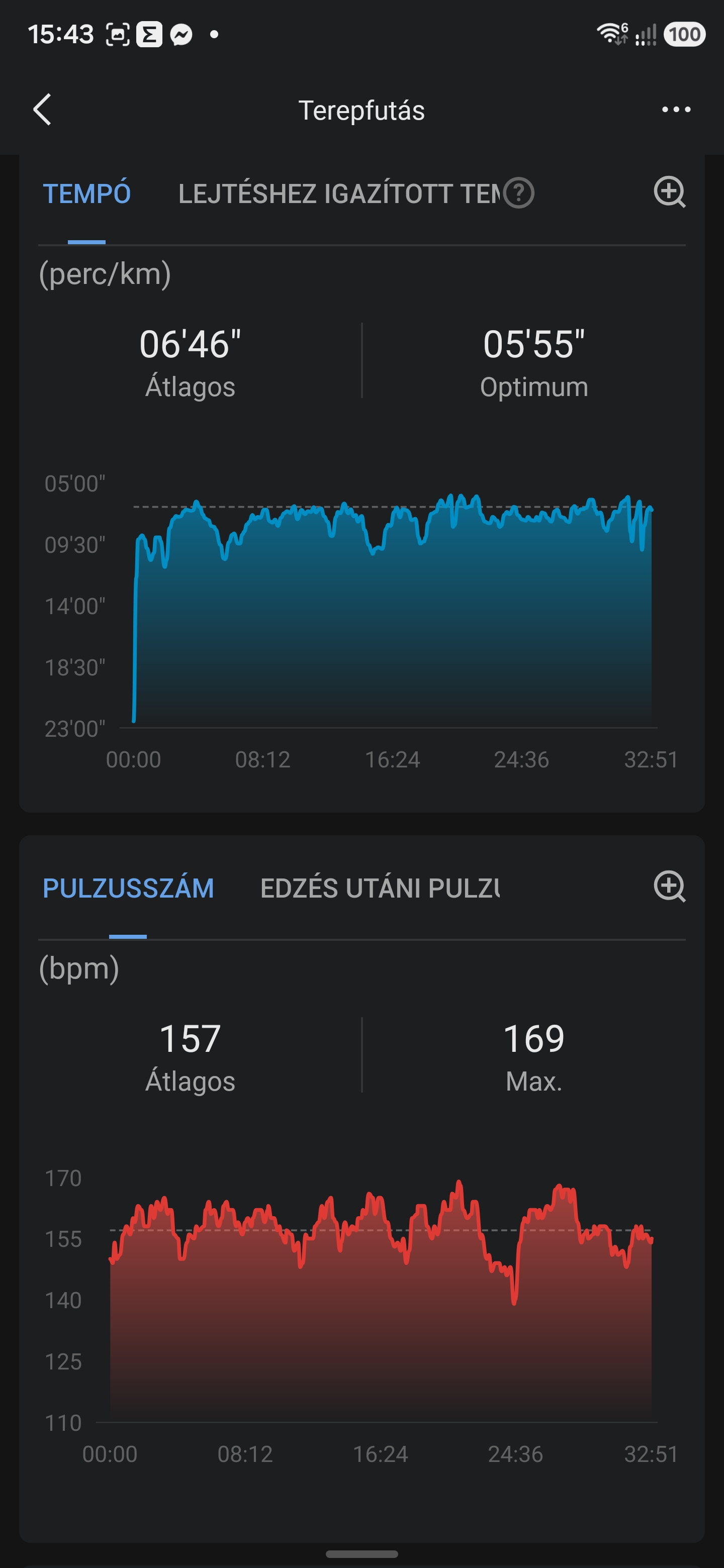

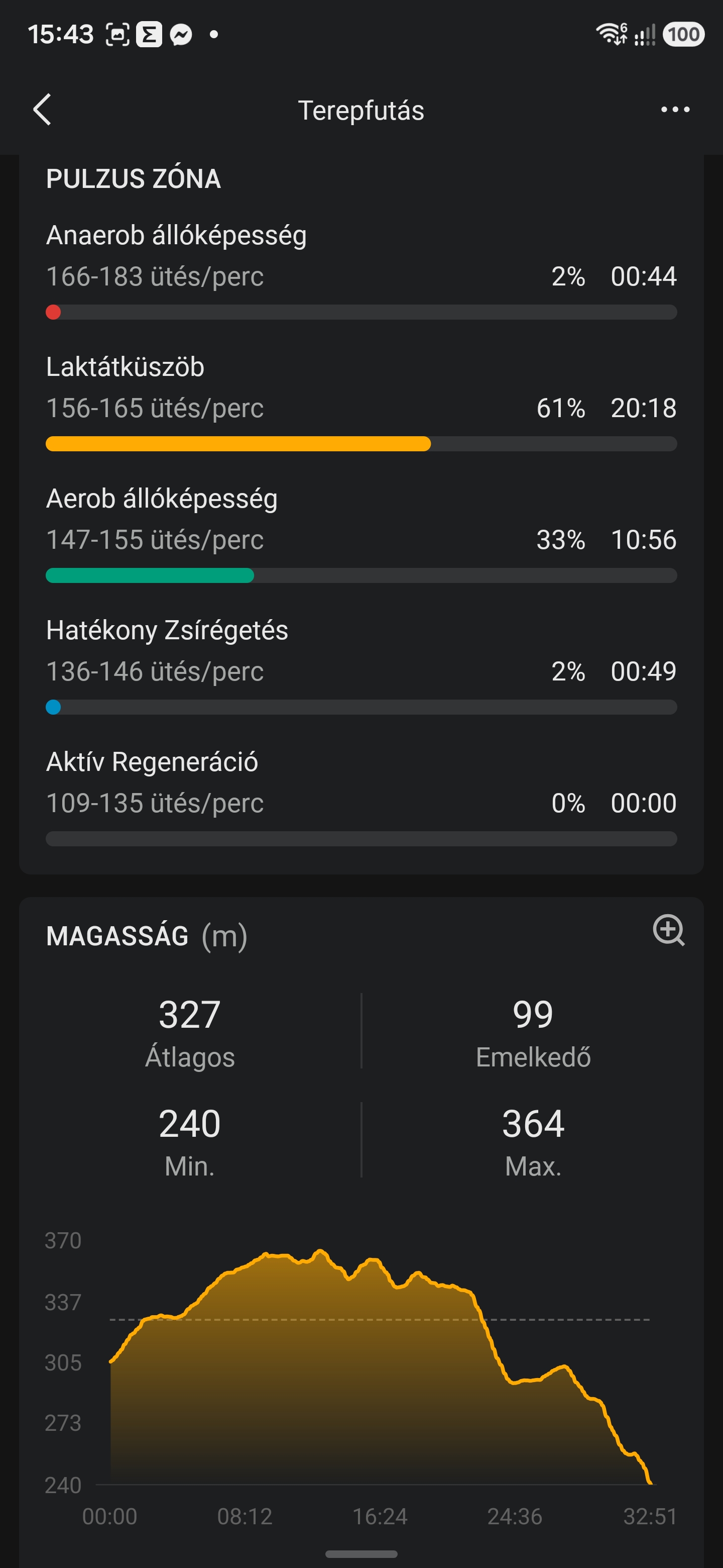

Séta és futás közben a HRM 600-as pulzuspánt, a Forerunner 970 és a Balance 3 nagyon szorosan követte egymást kijelzett pulzusértékben – a pánt jelezte a változást a leghamarabb, néha 15-20 mp késéssel az Amazfit a leglassabban, de a maximumokat, a zónákat és a csökkenést jól követte. Sík terepen tekerve pontos volt a pulzusmérés, kátyús és erdei terepen, illetve súlyzós edzés közben már komoly előnyben volt a pánt, az óra akár 10 bpm-mel is mellé számolt és késett a kijelzéssel. Korrekt volt a véroxigén-mérés pontossága gyógyszertári ujjbegyes mérővel összevetve, HRV állapotban viszont nagyobb a szórás, mint a Garmin vizsgálatában.

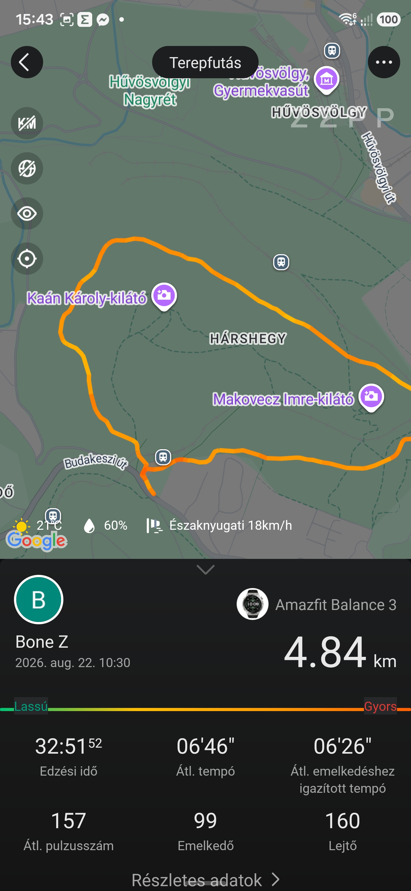

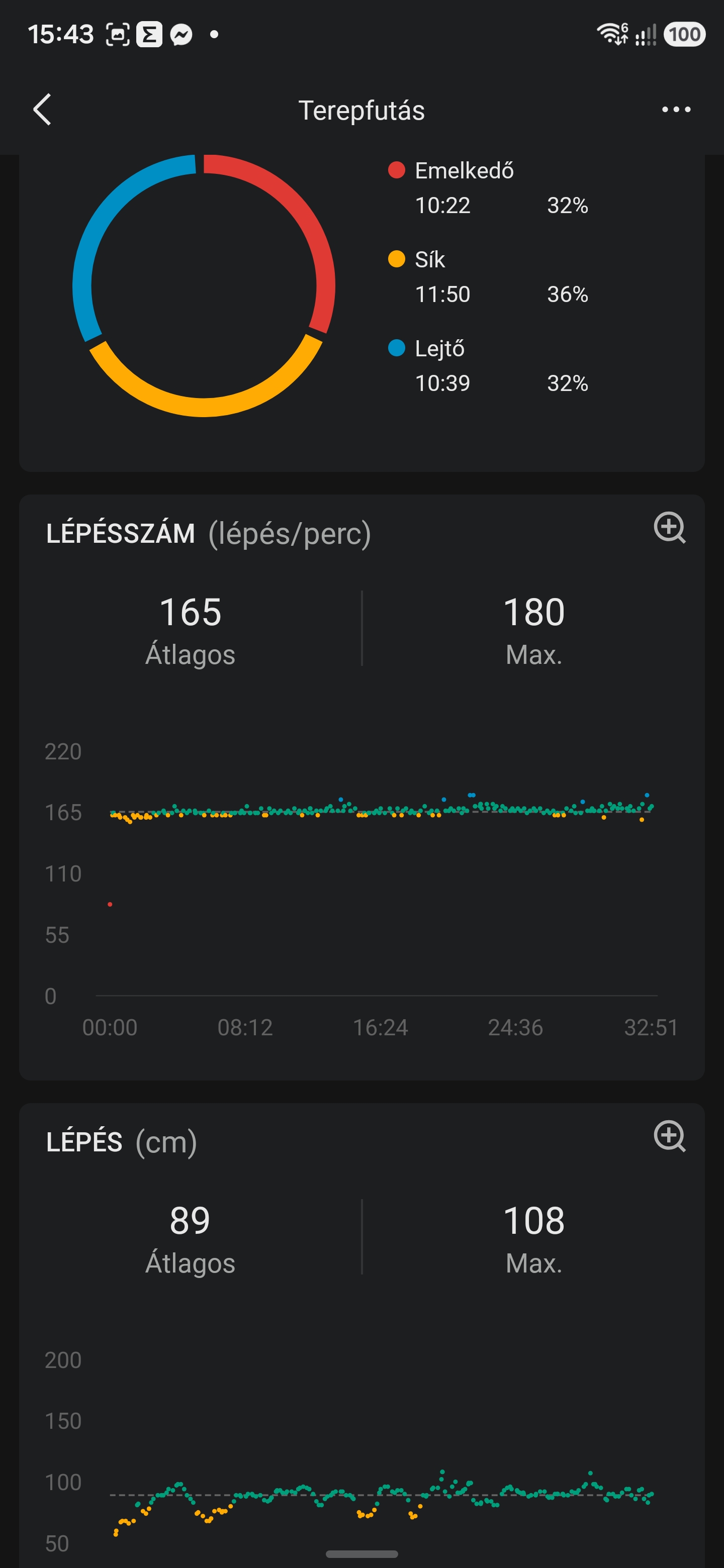

Átlag feletti az útvonalkövetés pontossága. Locus Mapsben visszaellenőrizve egy 6,81 és egy 6,88 km-es bicós szakaszra a Forerunner 970 6,8 és 6,88 km-t, a Balance 6,74 és 7,27 km-t mért – utóbbi esetben öt perccel a célba érés után állítottam le a két órát, és szobabelsőben a Garmin csak azt a pár lépésnyi extra távolságot adta hozzá, amit valójában megtettem, az Amazfitnél viszont ugrált a GPS jel, így sokkal többet. Nagyítóval nézve a Forerunner gyakrabban és az ösvényeken, visszafordítokon valamivel akkurátusabban rögzítette a koordinákat, ám nem voltak a Balance-nak nagy letérései. Terepfutáson például a Garmin 4,87, 5,22 és 4,83 km-t mért, az Amazfit pedig 4,87, 5,19, illetve 4,84 km-t, nagy szorosan követve a Locus referenciaértékeit. Viszont csak a budai hegyekben futottam, mély völgyben és magas házak között, ahol nehezebb az órák dolga, nem.

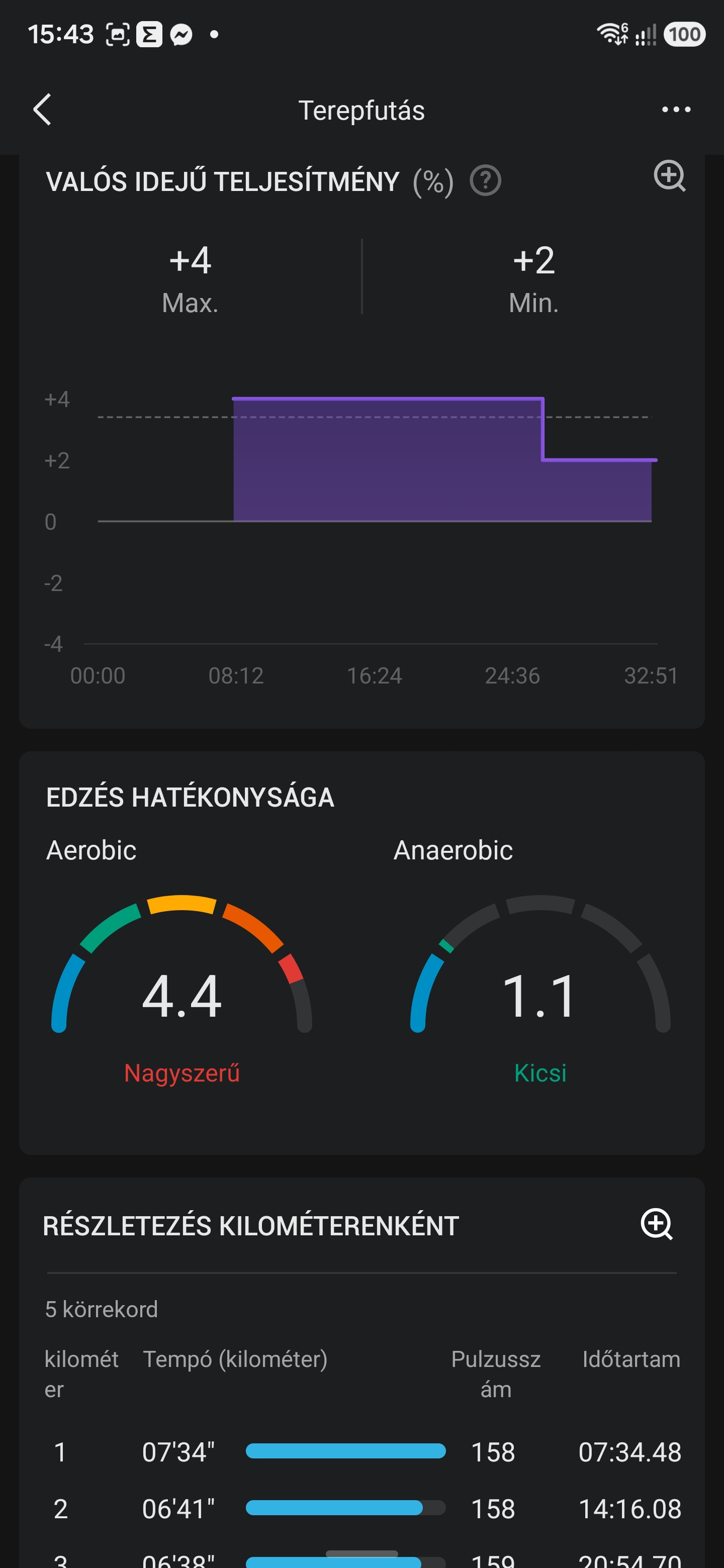

Az edzések során és utána a szokásos, részletes adatok mellett megkapjuk az emelkedőeloszlást, a valós idejű teljesítményt (szerintem itt a Garmin volt az algoritmus referenciája), az edzéshatékonyságot, az edzéskapacitást, a regenerálódási időt, idővel a VO2Max-ot és laktátküszöböt, a virtuális tempót, plusz versenyelőrejelzést. Mára tehát szépen kinőtte magát a Zepp ökoszisztéma, bár azért a Huawei szintje még nincs meg, kifejezetten sportban pedig a Garminnál az előny. Abszolút sportcélra a Corost és Suuntót és pontossága miatt az Apple-t is előbbre venném.

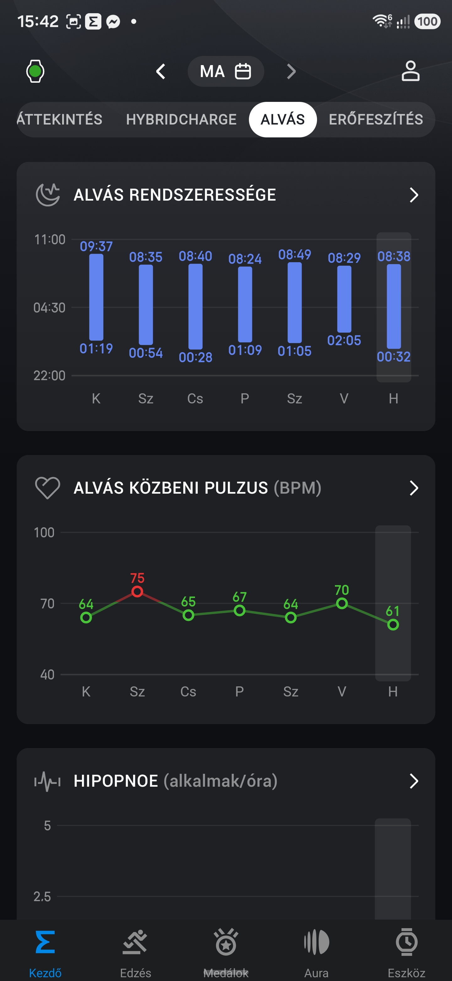

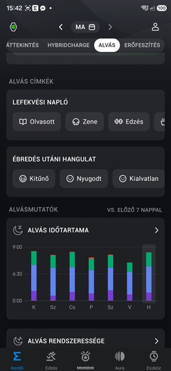

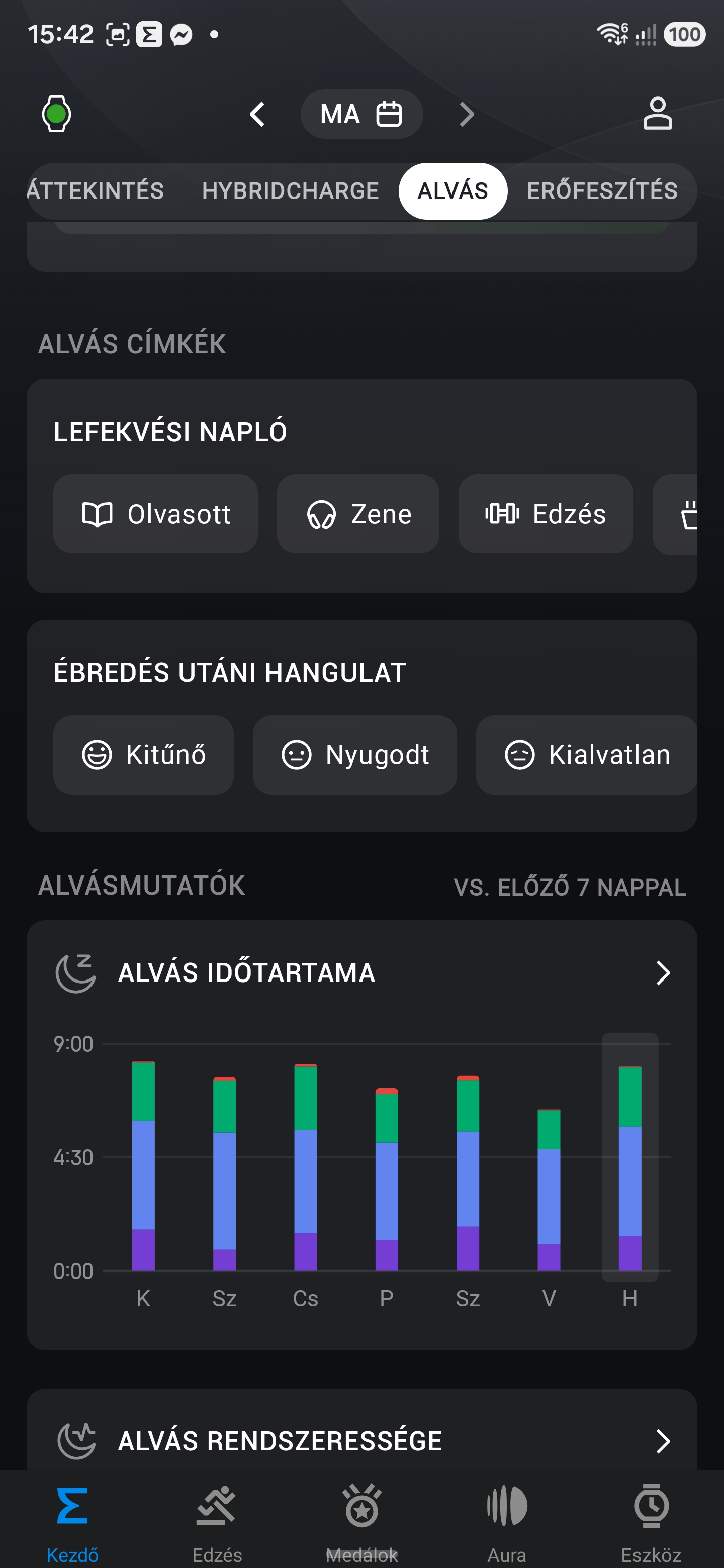

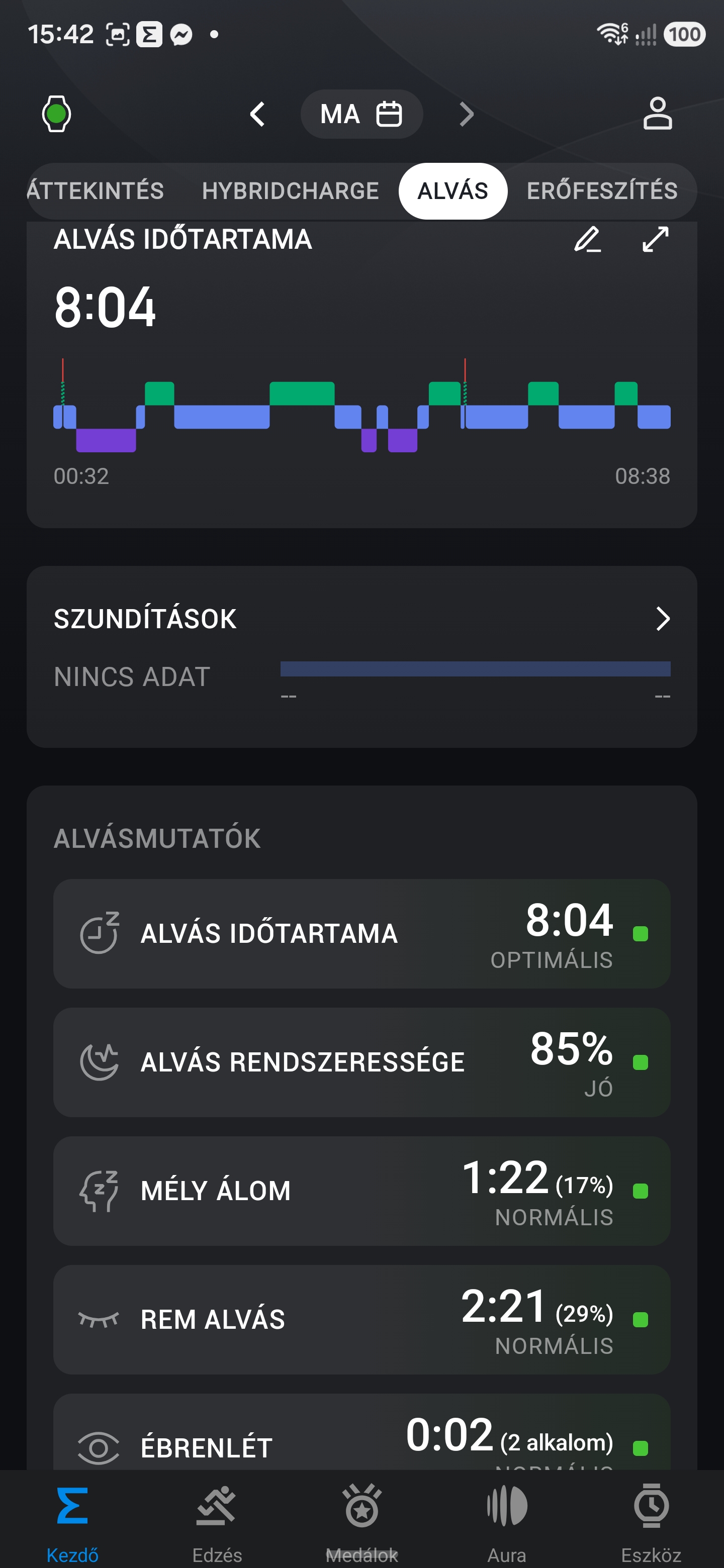

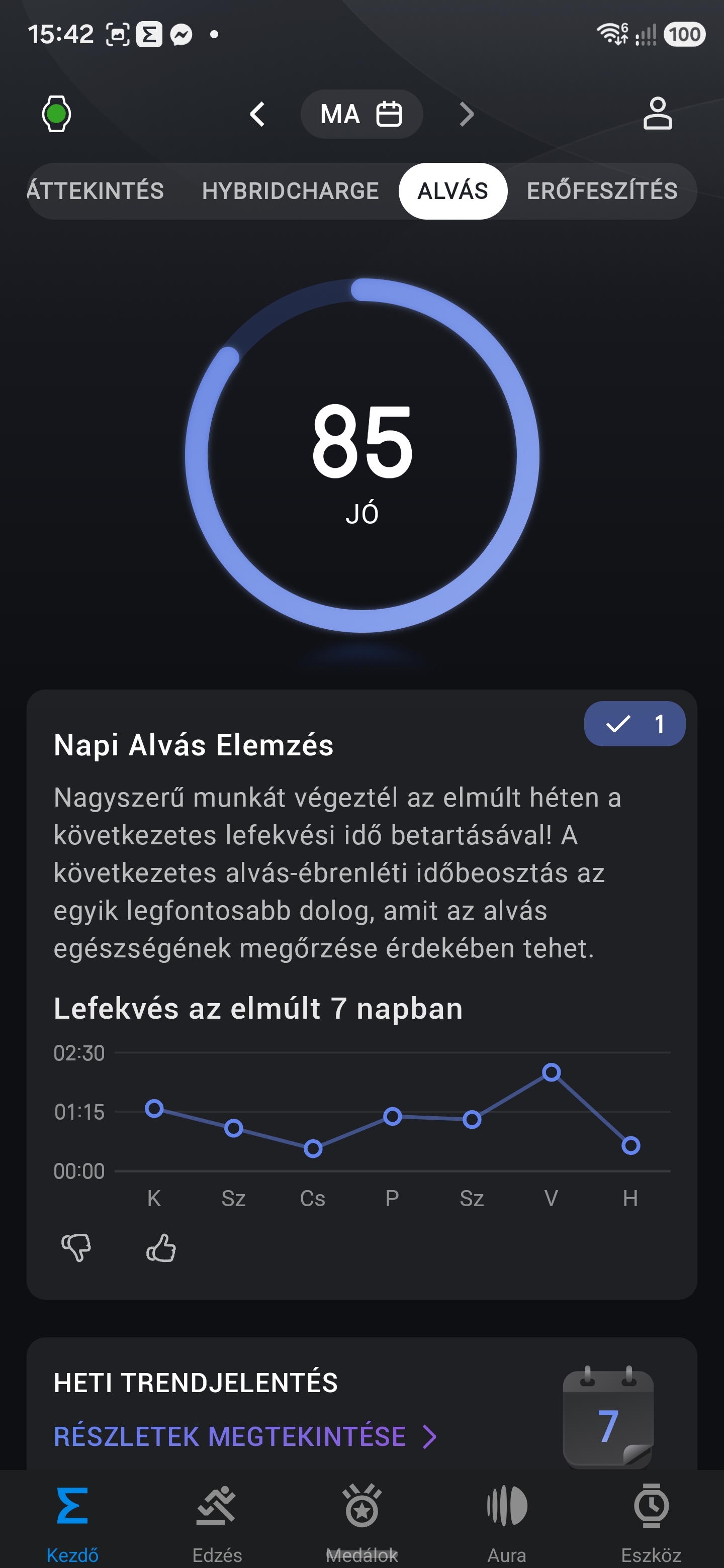

Az alvást részletesen követi az óra, jól találja el a fekvés és kelés időpontját, a saját rendszerében következetes a szakaszok lebontása, a kiértékelés és a saját alvásérzetemmel egybecsengett. A hosszútávú alvásmutatók vizsgálják az alváshossz mellett a következetességet, az alvásszakaszok hatását, a pulzusszámot, a légzésszámot és a HRV-t, az alvás is beleszámít HybridCharge töltöttségünkbe. A stresszkövetés következetes, nem érzékeltem kilengést a magam által megítélt stresszhez képest. Van még erőfeszítési mutató, HRV állapot, fáradtsági szint, forma, fittségi szint és napi HybridCharge betekintés, tehát szépszámú adatból gazdálkodhatunk.

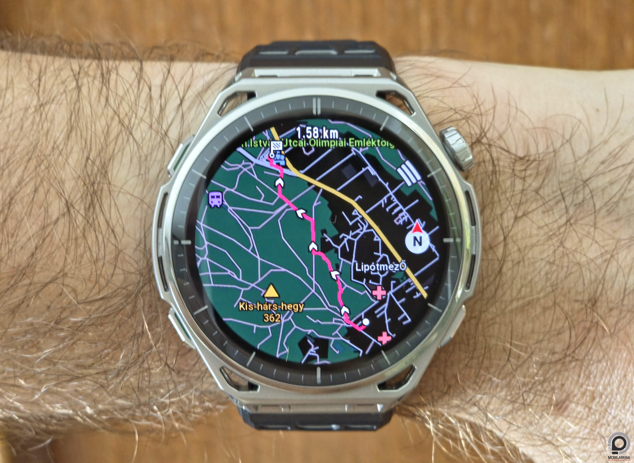

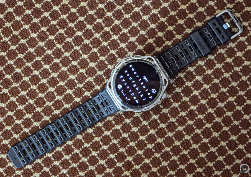

A Balance 3 nagy tudású és méretű okosóra többhetes üzemidővel, itthon is működő órafizetéssel, edzéstervekkel, Hyrox móddal, sokrétű adatrögzítéssel és átlag feletti pontossággal. Mivel egy ilyen terméknél a külső és a kényelem is sokat a nyom a latba az ár és a tudás mellett, zárójelbe téve mondom, hogy nekem az ezüstszínű, acélrácsos forma nem nyűgözött le és az órát túl nagynak találtam. Viszont vérprofin összerakták, meggyőzött az üzemidő és hatékony a szoftver. Azért 140 ezer forint az Amazfittől merész árazás, és ebbe az EKG-nak és a Qi töltésnek feltétlenül bele kellett volna férnie. Van viszont offline térkép, navigáció, nagy kijelző, AI asszisztens, hívásfogadás és diktálható, gépelhető értesítésválasz. Az összkép alapján már pakoltam is volna a plecsnit a teszt végére, ám napfény alatt túl alacsonynak találtam az AMOLED fényerőt, és egy terepre tervezett sportóránál ez pont rossz irányba billentette a mérleg nyelvét. Sebaj: már csuklómon a remek ár/érték arányú Bip Max és az Amazfit esélye a visszatérésre.
