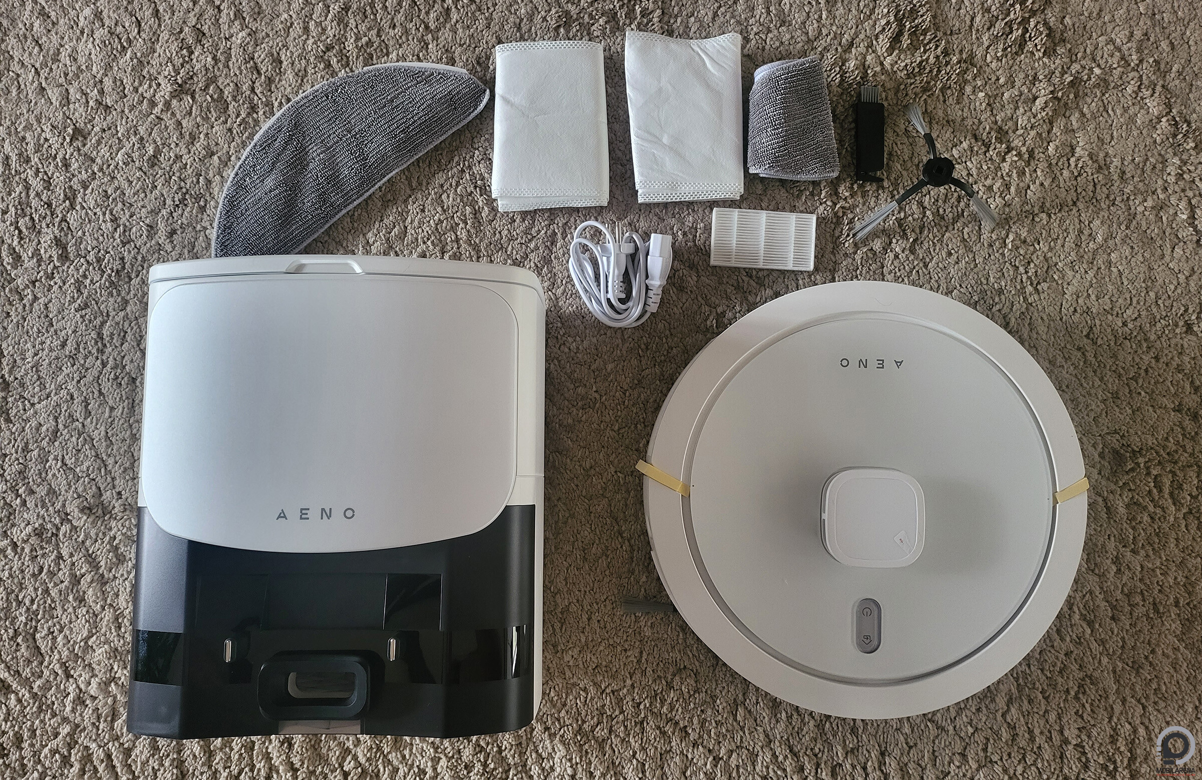

Az RC4S kapásból abban is eltér a Liectroux G7-től, hogy fehér, míg a másik termék fekete. Egy rakás robotporszívó kipróbálása után az a meglátásom, hogy ezek a dolgok igenis legyenek fehérek, bemásznak az ágy alá, a kanapé mögé, ami por nem a földön van, az a tetejükre száll, ami a fehér cuccokon nem annyira zavaró, mint mondjuk a Proscenic M9 fényes fekete burkolatán. A csomagolás kifejezetten nívós, a megszokott mennyiségű extra tartozék jár hozzá, jelesül összesen 3 db porzsák a dokkolóhoz, egy-egy pót felmosórongy és körkefe, egy extra HEPA-szűrő, illetve egy kisebb kefe azért, hogy lehessen tisztítgatni a gép alját. Csak jelzem, hogy a Roidminél a legtöbb gépnél van ennek a kis kefélnek helye a dokkolóban, ez egy olyan ötlet, amit érdemes lenne eltanulni.

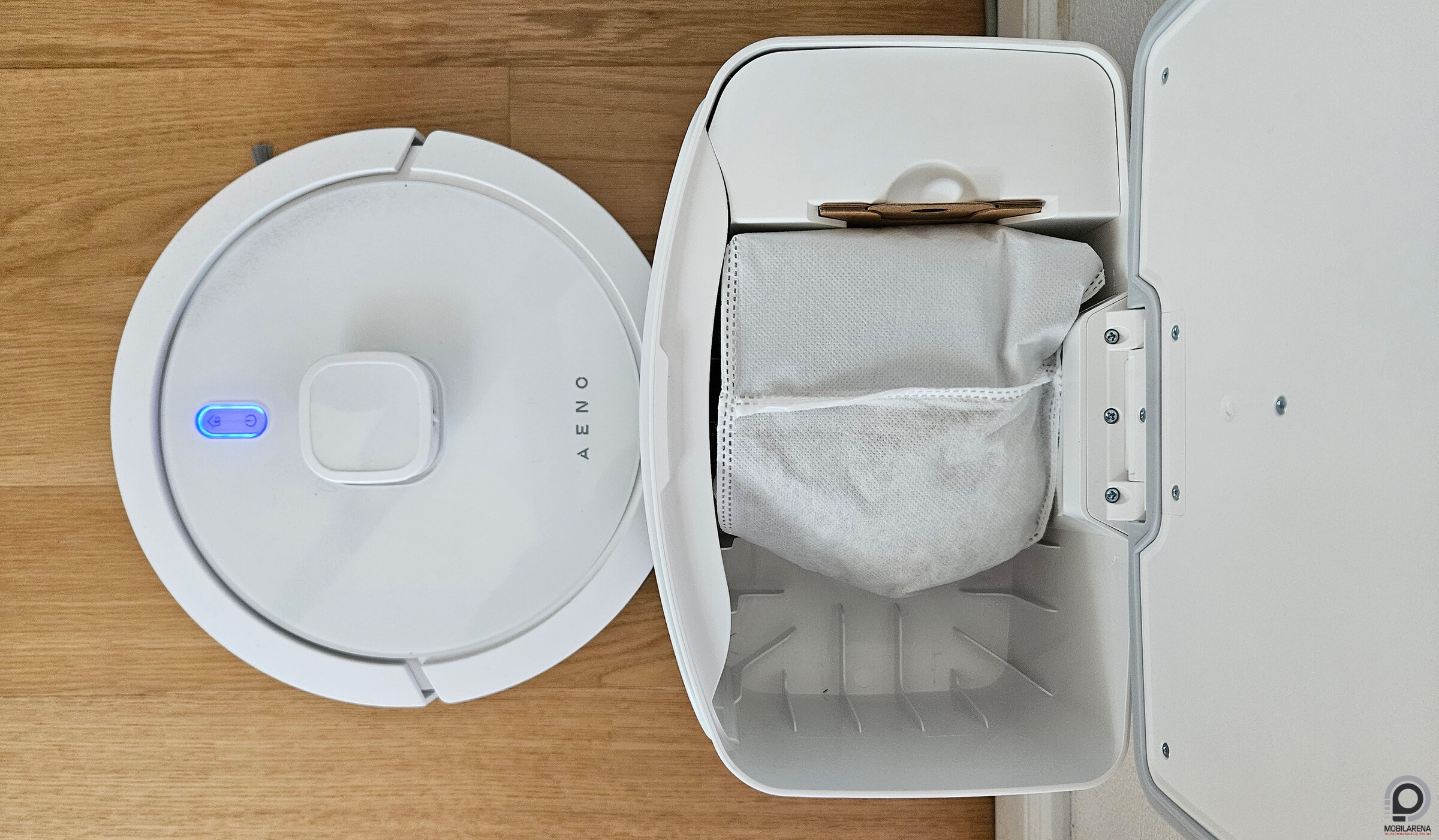

A csomagolás alapvetőn két nagyobb egységet rejt: a porszívót és a dokkolót. Ez utóbbihoz nincs olyan rámpa, amit például a Proscenic és a Roidmi is ad a drágább gépekhez, ezért az RC4S valamivel többet tökörészik akkor, amikor vissza akar térni a bázishoz. Ha a töltőn üldögél és esetleg belebotlunk, akkor feltámad, kijön a helyéről, méltatlankodik és utána visszaigazítja magát, ezen elég jól szórakoztam, van személyisége a robotnak. A dokkolót nyilván a falhoz érdemes helyezni, ha túl hosszú lenne a tápkábel, akkor van egy kitüremkedés hátul, amire a felesleges madzagot fel lehet csavarni. A bázisnál nincsenek nagy megfejtések, a tetejét lehet felemelni, hogy hozzáférjünk a porzsákhoz, aminek a bemeneti pontját egyébként UV-val is megvilágítja ürítés közben a masina, hogy irtsa a baktériumokat.
A dokkoló előlapján egy pulzáló fény jelzi, hogy a robot tölt. A porzsák három literes űrtartalmú, maga a porszívó 0,25 literes kisebb tartállyal rendelkezik, ha mindig telepasszírozzuk porral, akkor 12 alkalommal tudja átlökni a szennyet a dokkolóba, mielőtt cserélni kéne a zsákot, nyilván nem lesz mindig fullon a dolog, az Aeno 40, maga a Liectroux 60 alkalommal kalkulál, de ezek csak hasraütéses számok, az ingatlan mocskosággi szintjétől függ inkább, hogy milyen sűrűséggel cserélgetünk a bázisban tartozékot.

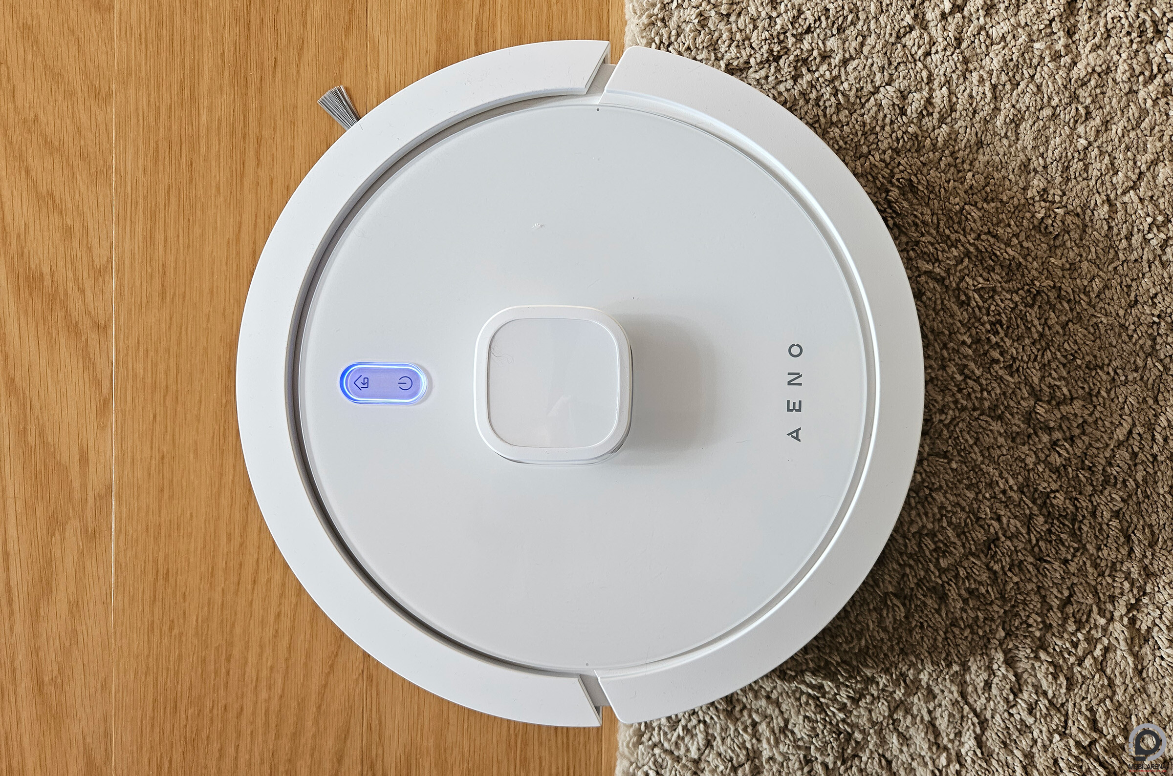

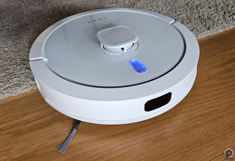

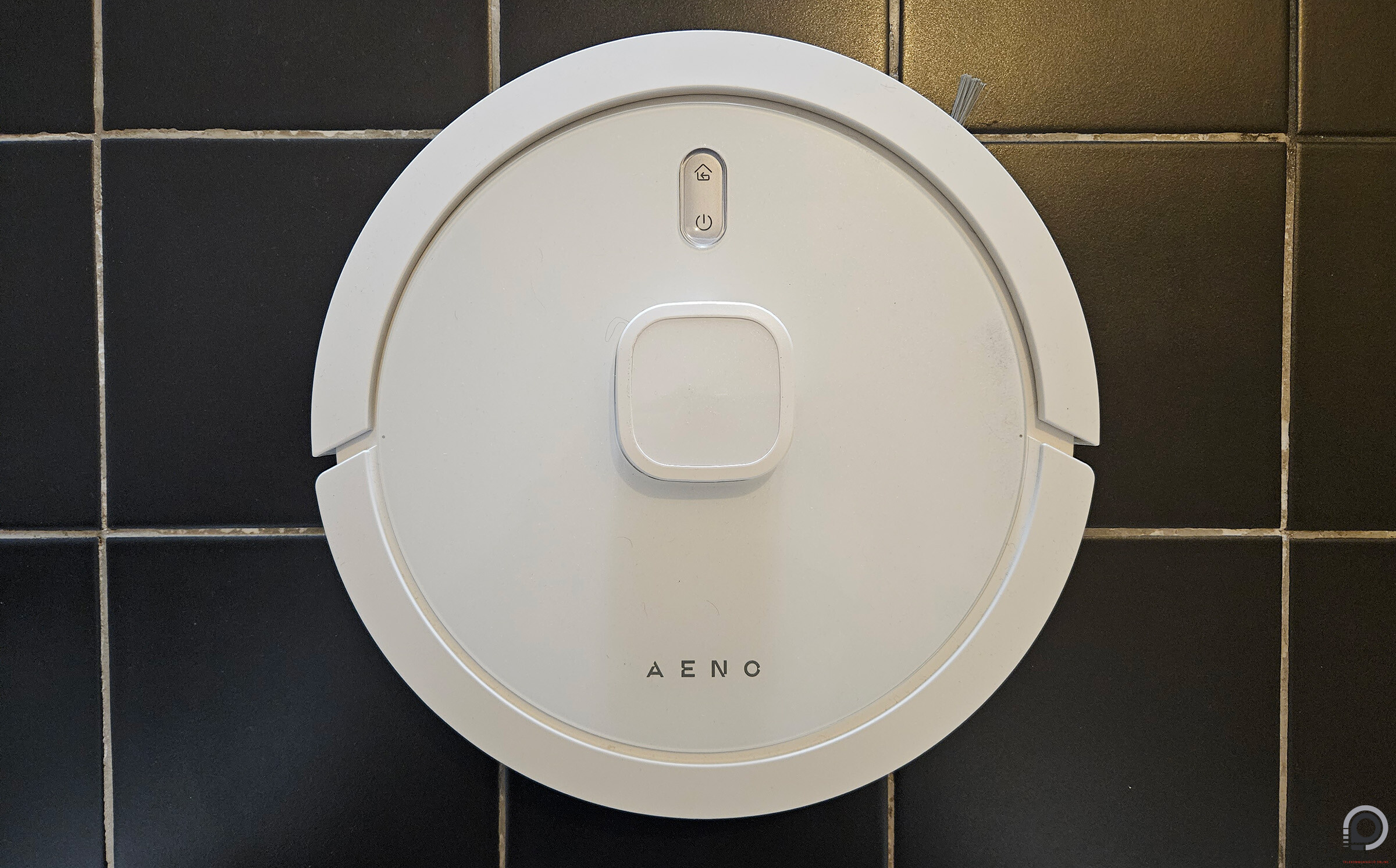

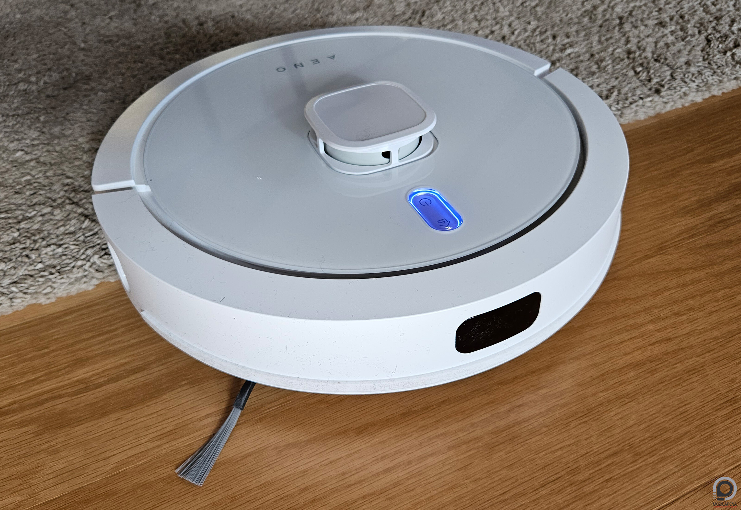

Maga a robot szokás szerint kerek. Kifejezetten csinos, két, megvilágítással rendelkező gomb van rajta, a kikapcs és a home, utóbbival nyilván a helyére lehet küldeni a gépet. Ha egyszerre nyomjuk a kettőt, akkor visszaállítja a hálózati kapcsolatot és várja a telefonos alkalmazásról érkező instrukciókat a WiFi kapcsán. Itt relatív fontos aspektus, hogy csak a 2,4 GHz-es hálózatokon hajlandó működni — ez egyébként még mindig elég gyakori a porszívók esetén, csak a duplaennyibe kerülő csúcsmmodellek vannak felkészítve 5 GHz-es frekvcenciára. A gép tetején ott a LiDAR, elöl kapott egy lézeres letapogatót, így csak akkor ütközik neki tereptárgyaknak, ha azok vagy annyira alacsonyak, vagy annyira vékonyak, hogy nem veszi észre. Tipikus eset egy olyan polcos szekrény (vagy TV-állvány), aminek alsó polca a földön van, de felette ugye már ott a pakolható terület, na erre a legtöbb gép fel akarna mászni, mert nem látja a legalsó polcot.

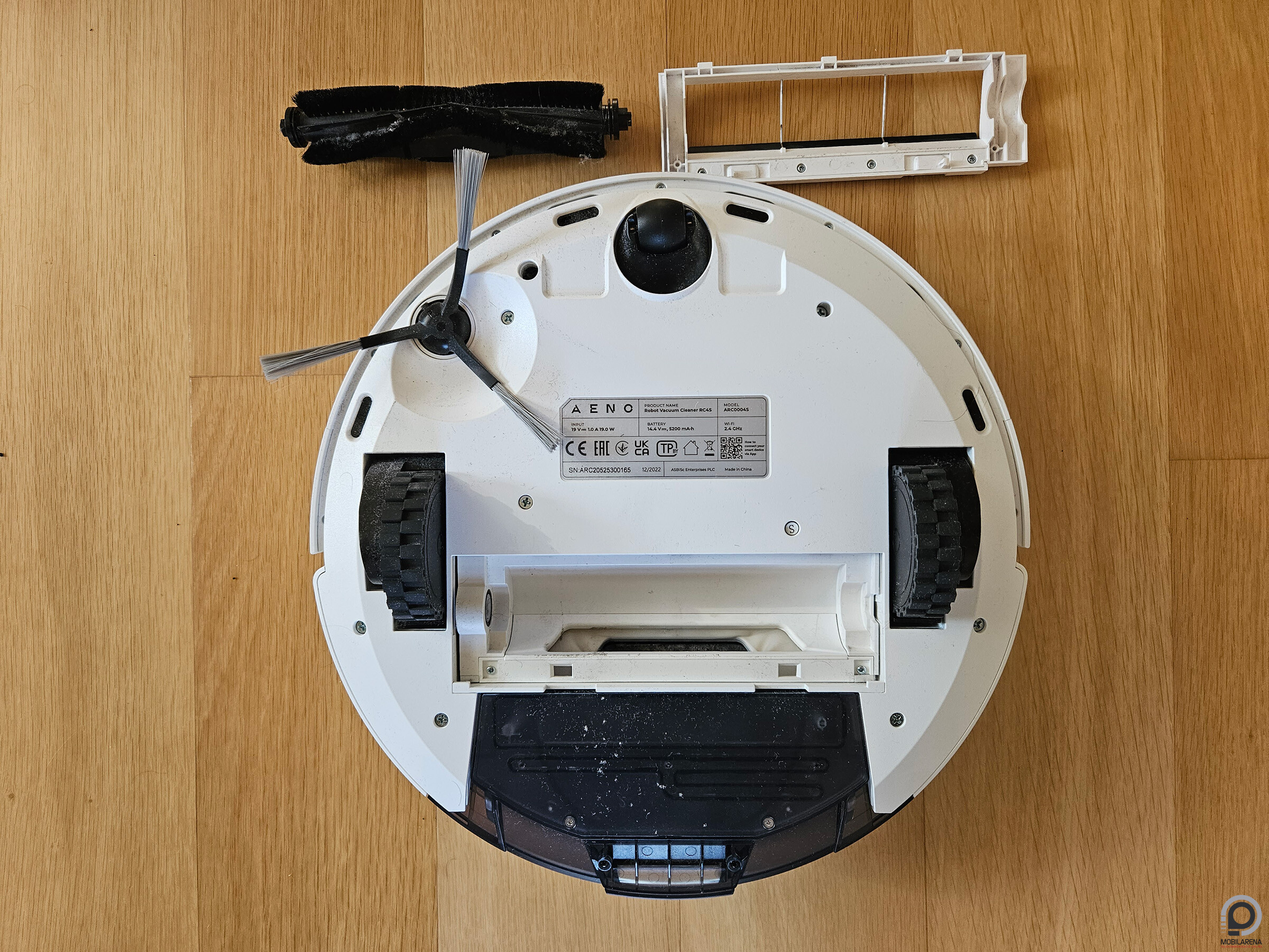

Az Aeno RC4S burkolatának előre néző félköríve rugalmas, vagyis benne van az ütközésérzékelő, tolatni pedig csak akkor szokott, ha a helyére áll be. Ha valaminek nekimegy, akkor inkább először forog egy kicsit, csak akkor áll neki rükvercben közlekedni, ha másképp nem tud kijönni valami zegzugos zsákutcából. A portartályt fiókszerűe lehet kihúzni hátulról, ebben van a cserélhető HEPA szűrő, illetve itt lehet betölteni a felmosóvizet is. Vizes takarításhoz fel kell pattintatni a felmosós tartozákot is, ami egy félköríves panel, ezen ül tépőzárral rögzítve a rongy, amit ugyebár le lehet szedni és be lehet dobni a mosógépbe is. Ezt egyébként érdemes is megtenni, mert ha rajta hagyjuk a gépen a felmosás után, akkor a büdös életben nem fog megszáradni, miközben a robot a dokkolón tesped.

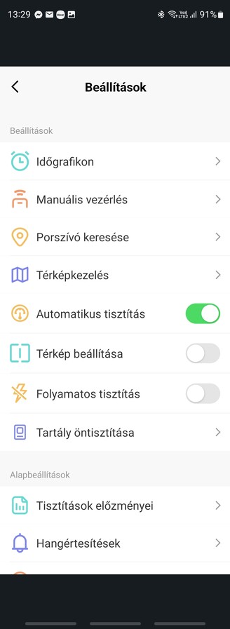

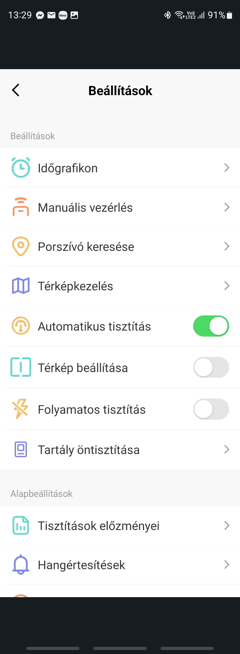

Az alkalmazást én speciel már ismertem az Aeno Heater tesztje miatt, egy gyors regisztráció után a párosítás folyamata pofonegyszerű. Maga az app sem összetett, hiszen kvázi egy Tuya Smart átbrandelt változatáról van szó, ami egyrészt azt jelenti, hogy kapásból össze lehet kötni Google Home-mal, másrészt viszont most is az vele a gond, hogy bár a Tuya megoldását kapjuk meg, de mégsem tudjuk a már meglévő Tuya eszközeinkkel összedrótozni. Ezúttal is igaz az az megállapítás, hogy nem, nem ciki a Tuya Smartot használni, millióegy eszköz használja még, nem attól lesz az Aeno jobb, prémiubb érzetű, vagy menőbb, hogy saját alkalmazást erőltet, hanem pont attól, hogy be tud tagozódni egy már meglévő ökoszisztémába.

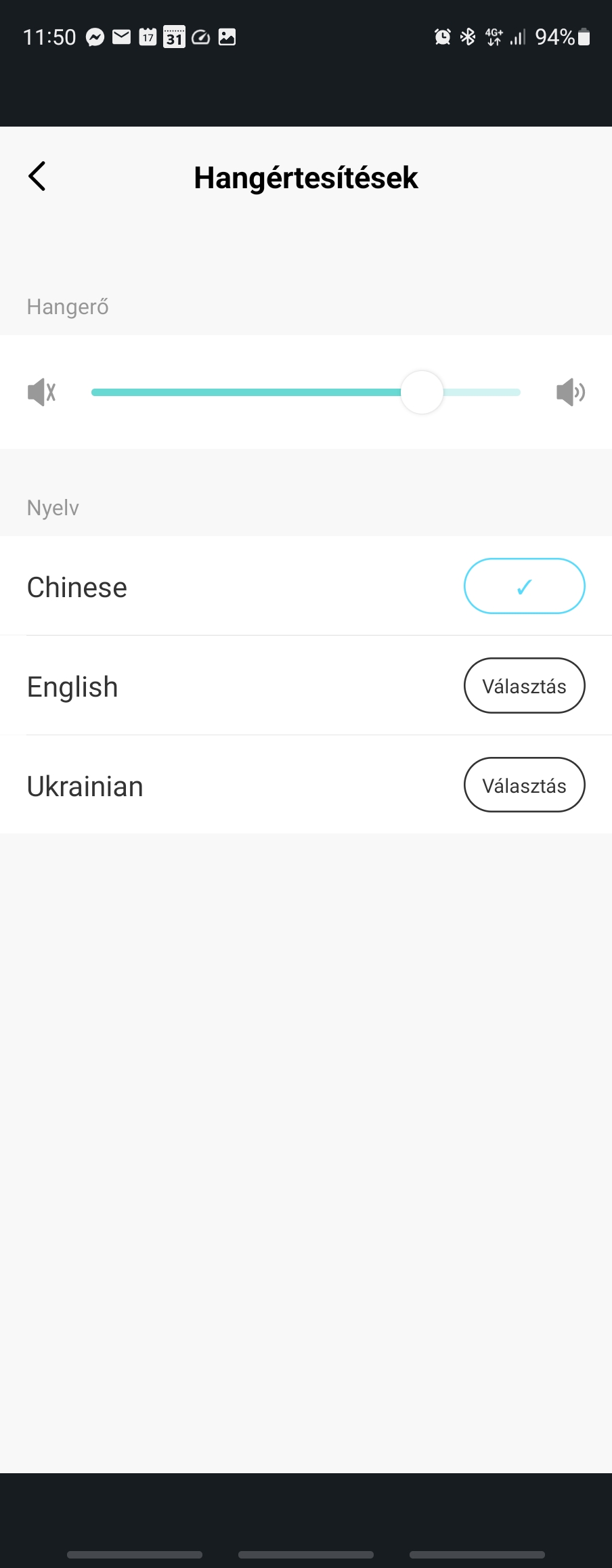

A középkategóriás robotporszívóknál elvárt összes funkció adott, mondjuk a nyelvválasztást nem sikerült összehozni, mert ha kínait választunk a szoftverben, akkor fog angolul karattyolni, ha angolt, akkor lengyelül, ha pedig ukránt, akkor tényleg ukránul. Eközben maga az alkalmazás magyarul is igyekszik tájékoztatni, de a fordításra érdemes lett volna felvenni egy fickót, mert olyan üzenetekkel traktál, aminek az értelmezéséhez “tolmácsot szeretnék kérni”. Alant a screenshot, nem idézgetnék, egyértelmű, hogy min kéne még dolgozni:

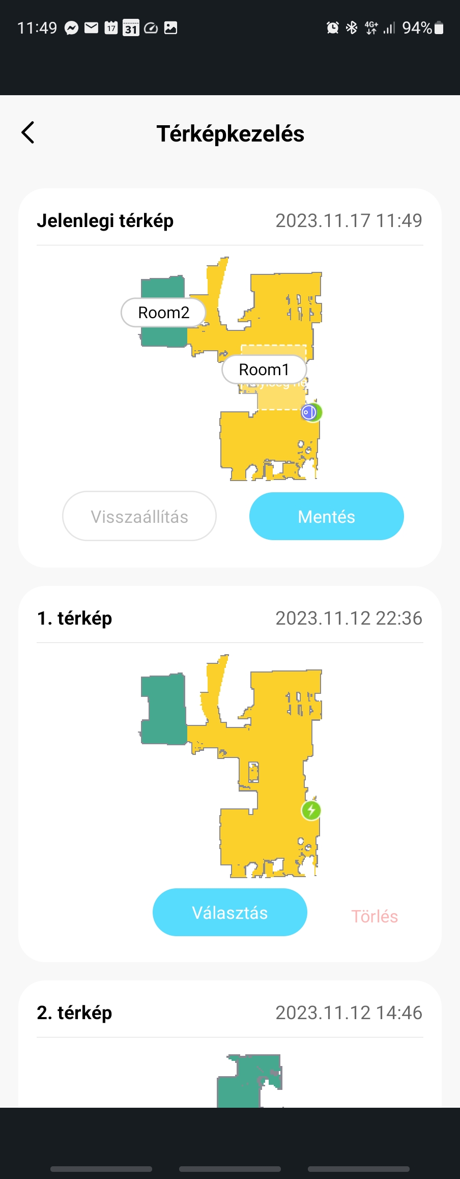

Ha több Aeno bigyónk van, akkor létre lehet hozni bizonyos szcenáriókat, itt hatványozottan érezhető, hogy a Tuya Smart ökoszisztémára mennyire nagy szükség lenne. Egy porszívónál mondjuk alapvetően nincs olyan sok trigger, ami befolyásolná a működést (akkor takarítson, ha délelőtt 11 óra van ÉS csukva az ablak?), szóval ez annyira nem fájó ebben az esetben. Jó pont, hogy a cucc több térképet is el tud tárolni, ezek között manuálisan válthatunk többszintes ingatlan esetén. Ha új helyen van a termék, akkor mindig azzal kezdi, hogy szisztematikusan körbejárja a hajlékot, után pedig sávosan és akkurátusan takarít. Ha nem maxon járatjuk, akkor a szőnyegre érve felemeli a szívóerőt, felmosás üzemmódban pedig elkerüli a kárpitokat.

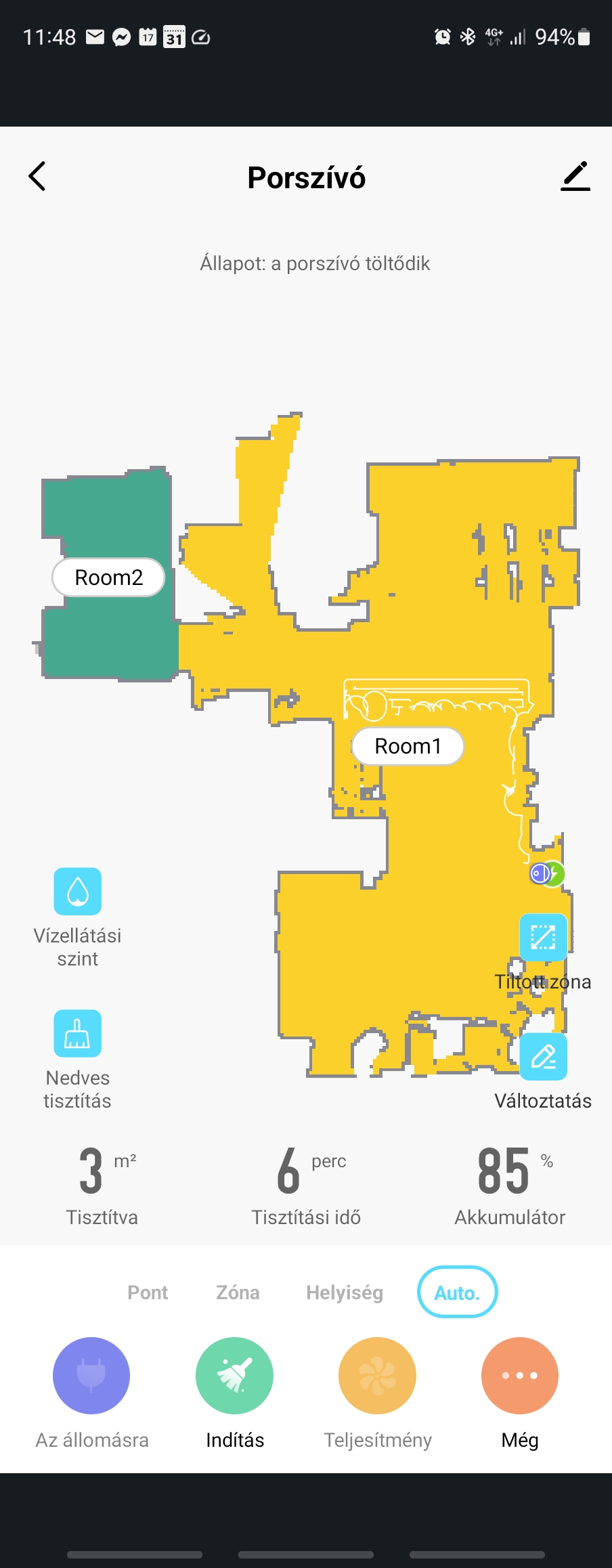

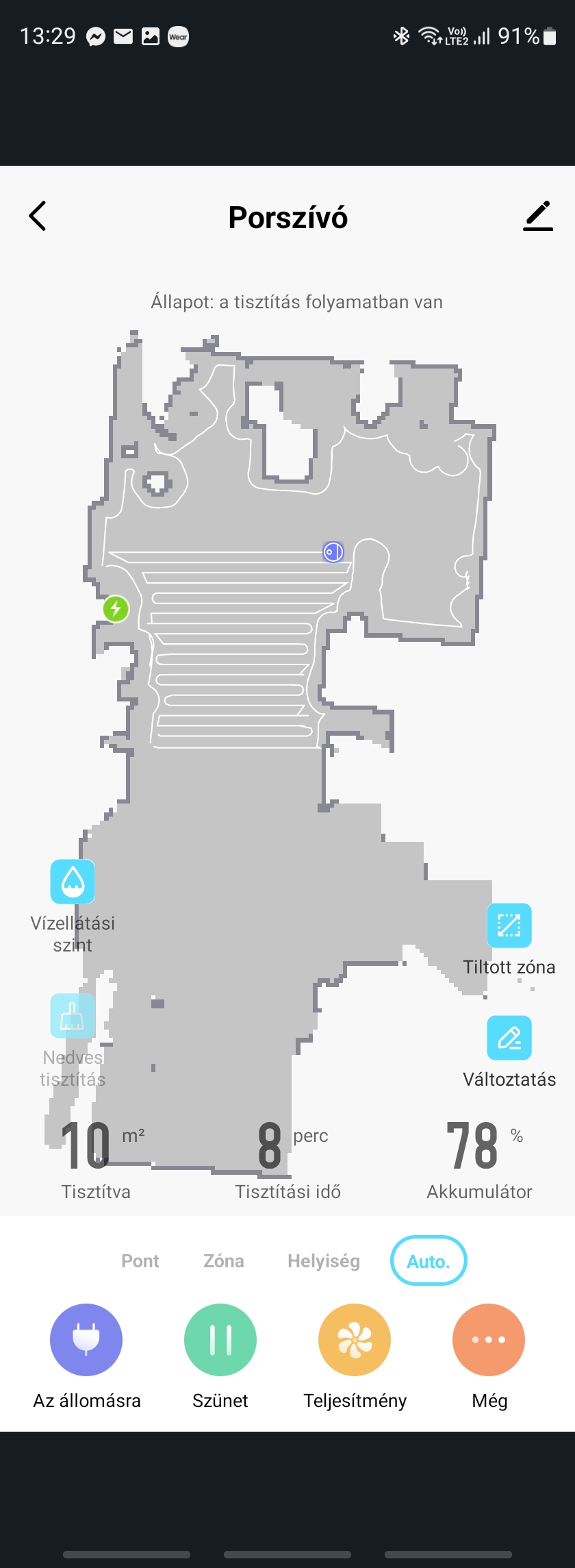

A szoftveres oldal (térképkezelés, algoritmus, tájékozódás) alapvetően rendben van. Nem annyira hisztis, mint a Proscenic, ami már attól is új helyiségnek tekintett egy szobára, ha arrébbtoltam az asztalt 10 centivel. Az alkalmazásban látható térképet tökéletesen bontotta fel szobákra, lehet csak szobánként (meghatározható sorrendiséggel) is intézni a tisztítást, kijelölhető célterület, valamint behúzhatunk virtuális falakat és no-go zónákat is. Ezeket korrektül betartja. A szőnyegről az állatszőrt reatív jól felszedi, de azt most már valaki igazán megoldhatná, hogy kijelölhessek olyan területeket is, ahol kétszer-háromszor is végigmegy a gép anélkül, hogy nekem utólag ezzel matatnom kéne. Rövid szálú padlószőnyegen kifejezetten hatékony (ezt utólag mindig egy IKEA hengerrel csekkolom, ami szépen megmutatja, hogy mennyi apró szösz maradt a szőnyeg rojtjai között), itt talán még a Roidmi EVA-t is leveri.

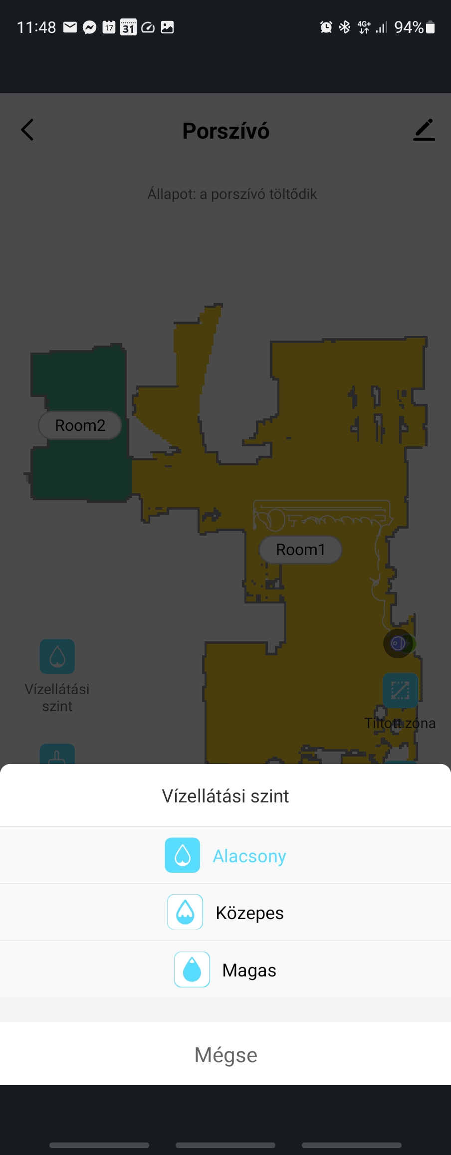

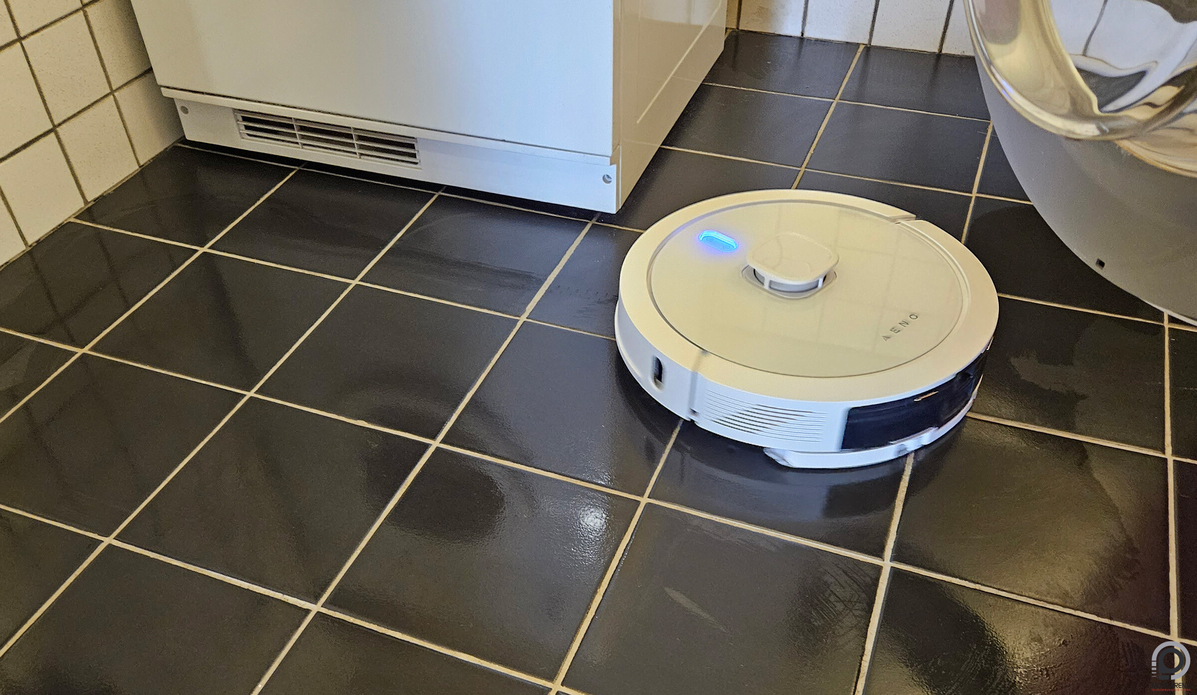

Felmosási szempontból már kevésbé tehetséges. Gyarkolatilag ráönti felülről a vizet a rongyra, aztán maga után húzza a padlón, inkább csak elkeni a szmötyit, mintsem felszedné. Egy forgópamacsos modell ennél szignifikánsan hatékonyabb. Lehet állítani, hogy kevés, átlagos, vagy sok vízzel pacsmagoljon, a közepes fokozat bőven megfelelő. Ahogyan az lenni szokott, most sincs sem a portartályban, sem a víztartályban telítettséget ellenőrző szenzor, vagyis ha tele a portartály, akkor rendületlenül halad tovább és gyömöszöli bele a koszt, ha pedig kifogy a víz, akkor is töretlenül próbál felmosni a félig száradó rongyot húzigatva. Viszont tényleg 10 másodperc alatt átszippantja a dokkoló a gépből a mocskot, persze marad a tartályban némi kósza por, de ezek majd kijönnek a következő ürítés során. Tök pozitív meglepetés volt, hogy a spirális alsó kefén relatív kevés szennyeződés maradt takarítás után, sokkal kevesebb rágabalyodott hajszálat és kutyaszőrt kellett manuálisan lehántanom, mint amit mondjuk a Proscenic gyűjtött oda, vagy a kefe kialakítása ügyesebb, vagy magasabb szívóerőt használ az Aeno — akárhogyan is, ez kellemes csalódás.

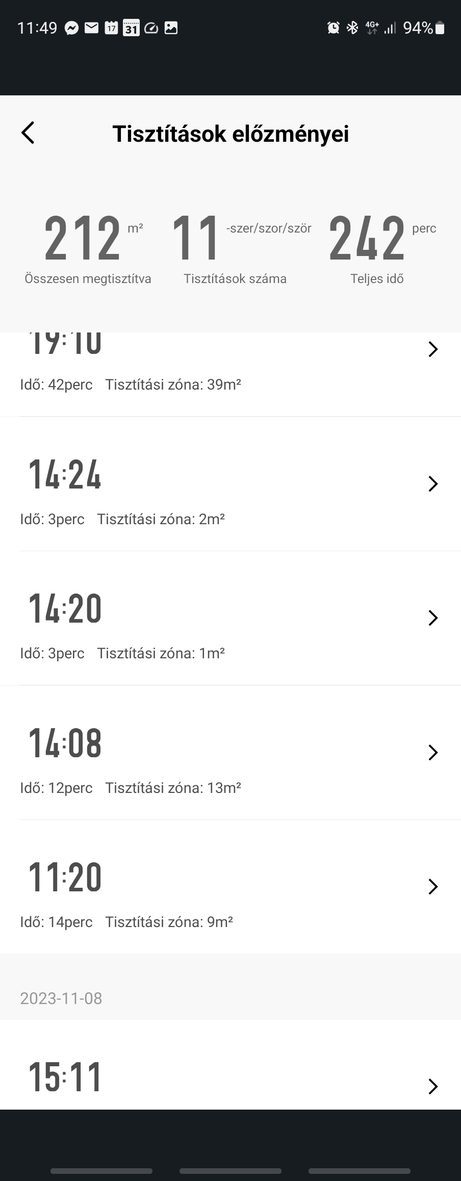

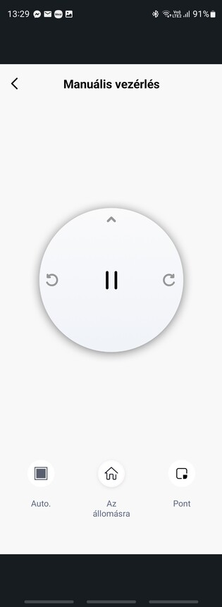

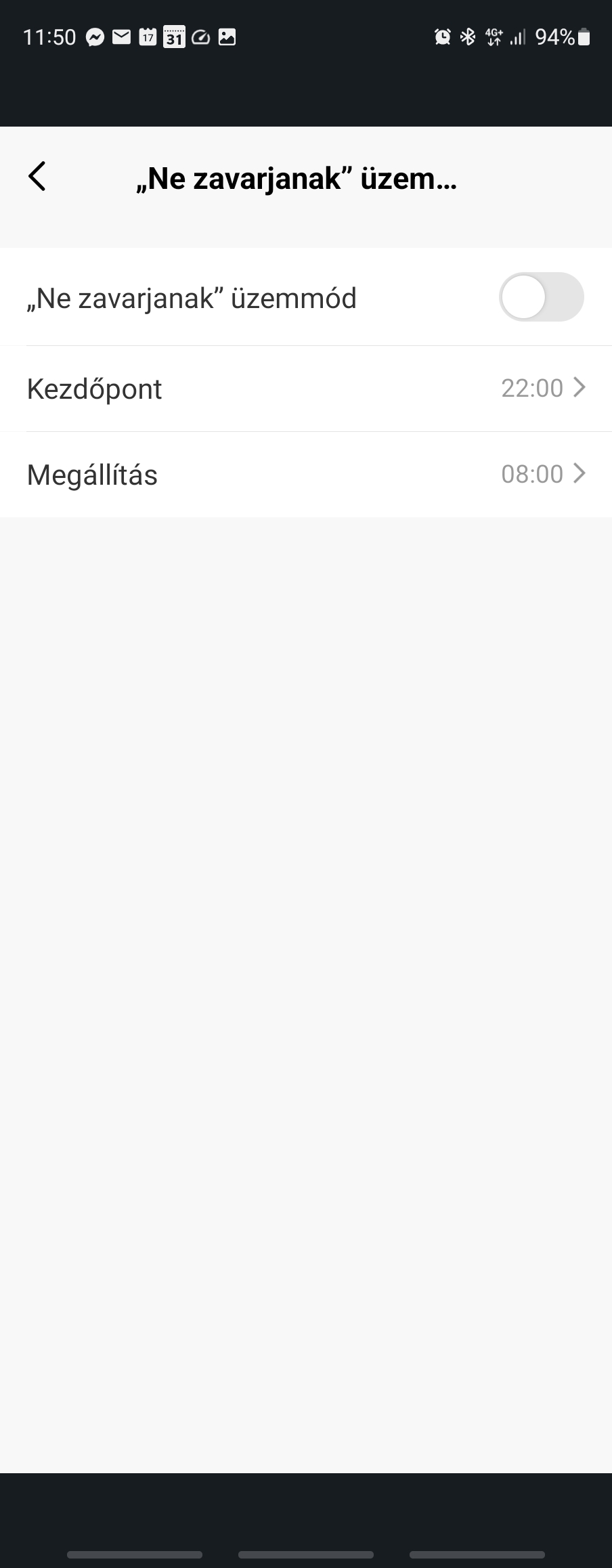

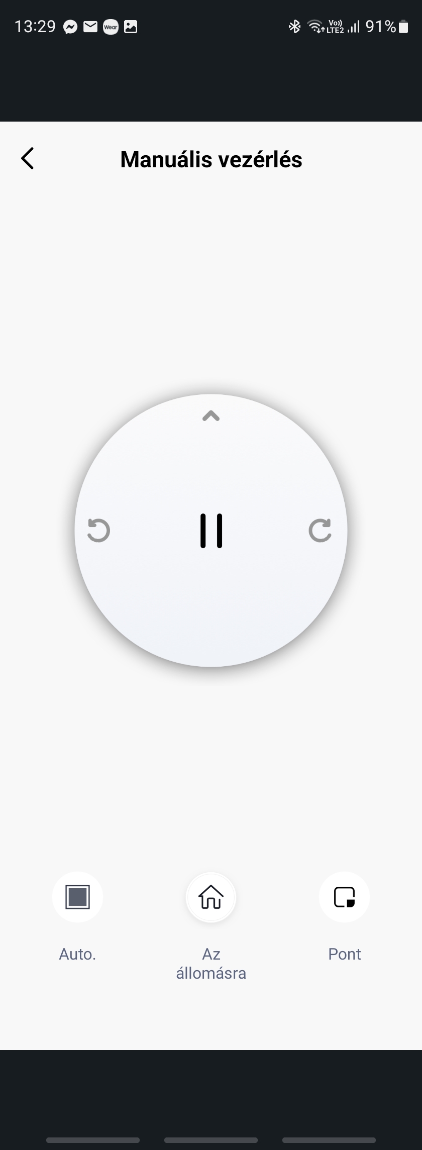

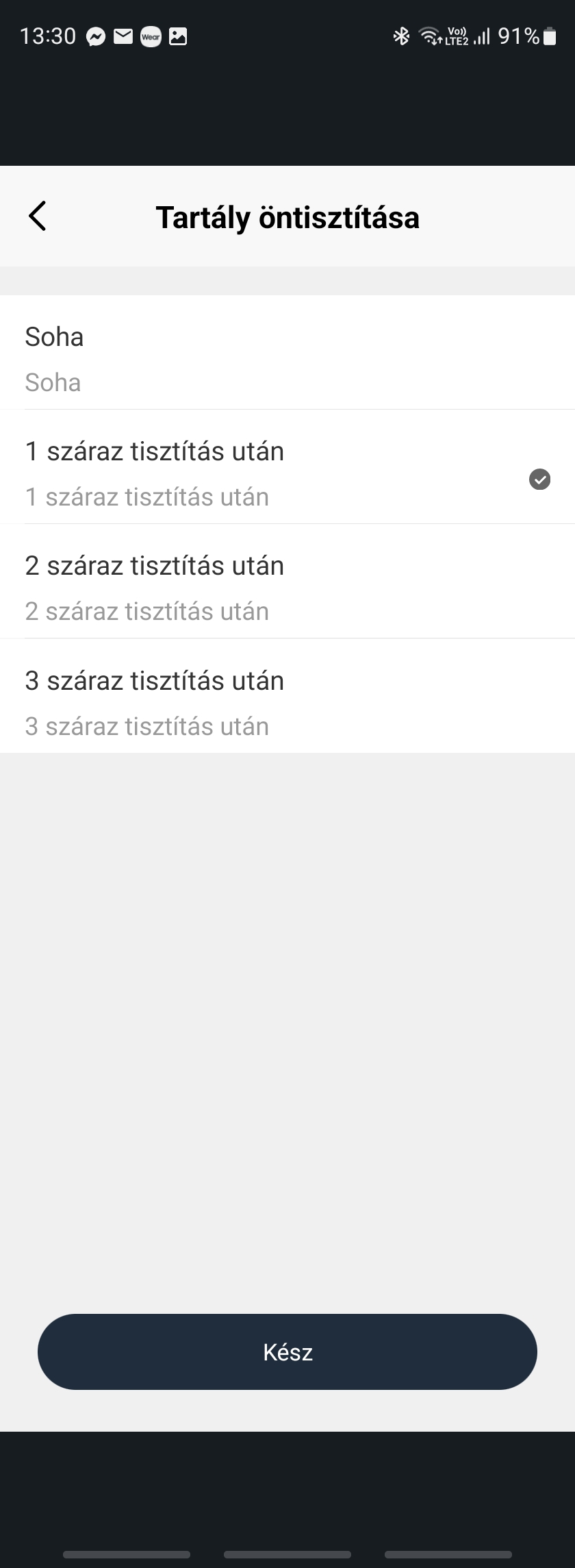

Van az alkalmazásban virtuális távirányító (én ugyan be nem kúszom az ágy alá, hogy kiszabadítsam a cuccot), meg lehet keresni a porszívót (ha valahova bebújt és beragadt), megadható, hogy hány takarítás után ürítsen (miért ne ürítene mindig?), van history a korábbi takarítások statisztikáival, illetve van “ne zavarjanak” üzemmód, amikor a dokkolóról leveszi a fényeket.
