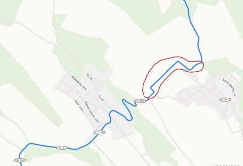

Clemi
zsoltzsolt
#82033
Van egy sejtésem, hogy a térkép a rossz több helyen.
Ezen a térkép részleten amit bekarikáztam a szántóföldön keresztül vezető igen rossz földút, sőt inkább csak ösvény, és annak ellenére hogy kipipáltam a tervezésnél, hogy burkolatlan utakra ne tervezzen, makacsul és minden áron oda tervez. Forgalmi oka nem lehet, ugyanis azon a környéken az autó forgalom nagyjából 1 autó /óra plusz a buszjárat, szintén óránként. -
tibike8
zsoltzsolt
#82033
Nem mondanám. A 47-esen sétálni eléggé vicces lenne
tibike8
Szerintem is valami hasonló lehet a gond, bár PC-n is éppolyan rosszul tervez kikapcsolt helyhatározás és online forgalomfigyelés mellett. Amúgy meg ki adott engedélyt az appnak, hogy a hátam mögött vegyen figyelembe forgalmat is. Illetve éjszaka, minimális forgalom mellett, miért gondolja, hogy kerülni kellene?

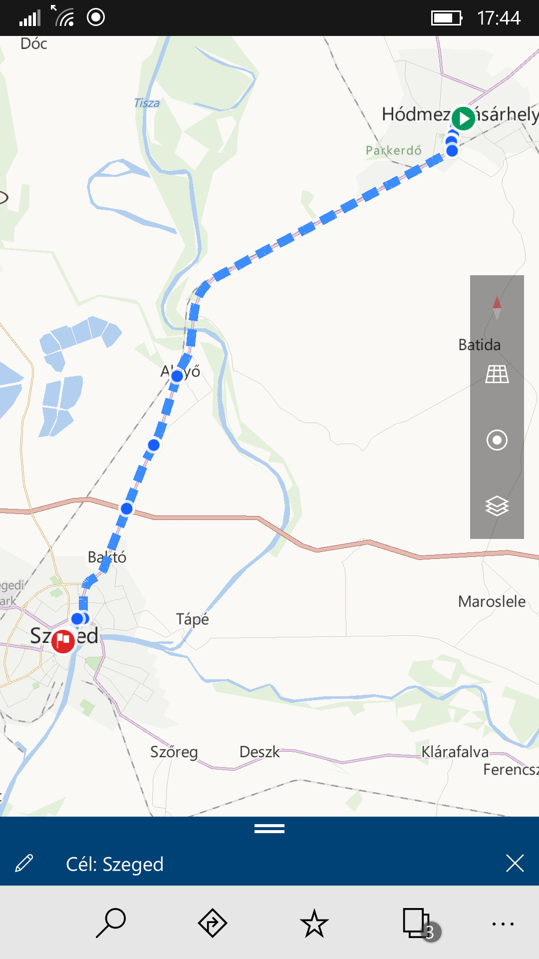

Sjkolrd
Térképek vs Sygic kis eltéréssel,de azonos utazási infót közölte. Pilisszentiván to Esztergom. Szerintem alapvetően eg probléma a here map adatbázisának használata....pl.az új 10 ut sincs rajta....vagy aki használja Here-t annak tapasztalat?

tibike8
Még egy utolsó vicces elem a témában. Algyő-Hódmezővásárhely. Ez cc 15km amit a térképek meg tud tervezni akár 25km-68km-el is a beállítások függvényében
Amúgy olyan mint ha nem létezne az app szerint a vásárhelyi út teljesen (nem új az út) Van hogy kivinne földútra a vásárhelyi út egy szakaszán, mintha ott nem lenne a 47-es út a helyén. Ha a Here térképeire épül a térképek app is akkor még inkább nem értem. A Here megfelelően tervez a fenti irányokba (is)
Na de a témát túlragoztuk szerintem
