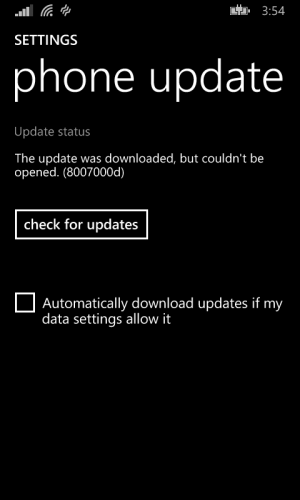

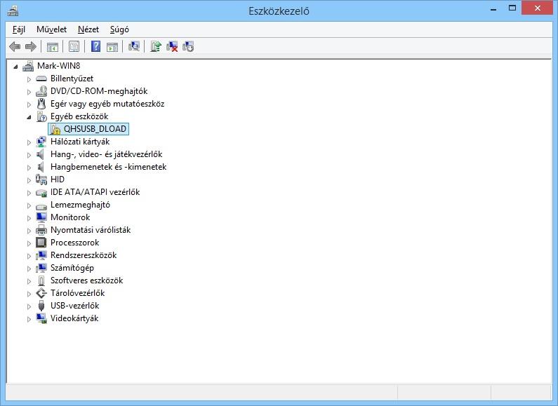

Lumia 625-öm nem kapcsol be. Ha nyomom a bekapcsolót akkor kis idő múlva egy rövid rezgést kapok, ezután semmi.
Pár napja próbálkoztam frissíteni mert kiírta, hogy van új változat, de többszöri próbálkozásra is csak ezt kaptam:
Ma viszont próbáltam megnyitni a Here Drive-ot, de csak a logót kaptam aztán kilépett kezdőképernyőre. Többször egymás után se nyílt meg, gondoltam sebaj újraindítom. Na azóta nem kapcsol be.
Akksi fel volt töltve. Töltőre rádugva most szerintem nem tölt, mert olyankor be szokott kapcsolni automatikusan.
SIM-et kivettem, de ugyanaz.
PC-re dugva ezt látom:
Valaki valami ötlet?
Egyébként még garanciális, a T-mobilnál vettem, habár semmilyen papírom nincs hozzá, mert netes rendelés volt.

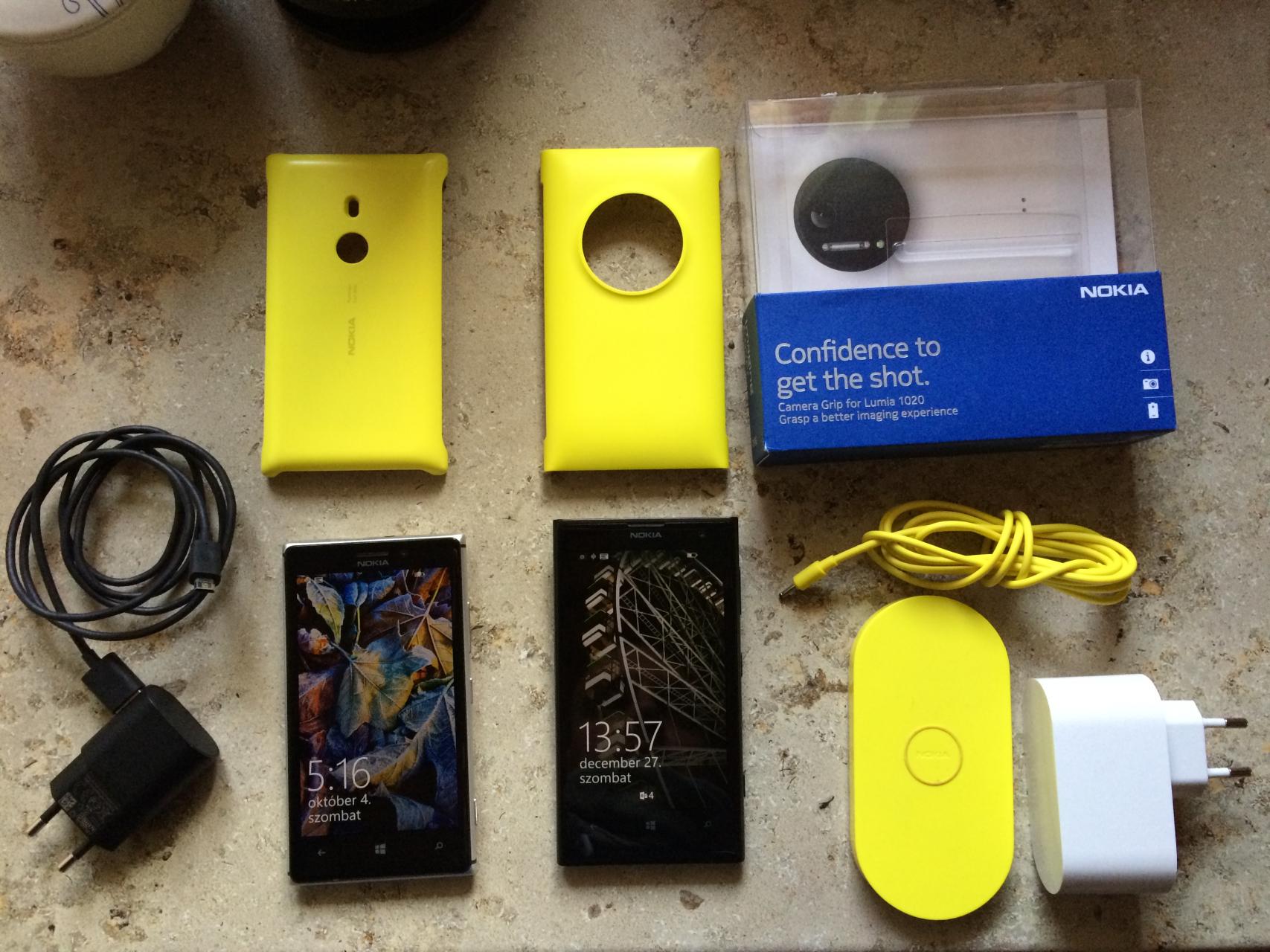

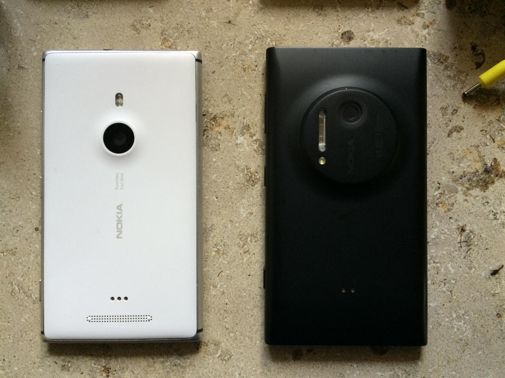

Platform váltás miatt eladnám a "gyűjteményemet" de nem tudom a jelenlegi reális árakat.
Légyszi segítsetek!Van egy Lumia 1020 kamera Grip-el és vezeték nélküli töltős hátlappal, 32GB-os. A másik készülék egy Lumia 925 ami szintén 32GB-os és van hozzá egy vezeték nélküli töltős hátlap. Plusz van egy vezeték nélküli töltő.
A csatolt képeken látszanak. (kivéve a grip ami még a fotós táskában van, de az is sárga.)A 1020-ra Grip-el együtt 70.000-et gondoltam, a 925-re a wireless töltővel 55.000-öt.
Szerintetek ez mennyire reális? (dobozok, papírok ilyesmi nincsen már meg a telefonokhoz.)Köszi a segítséget előre is!

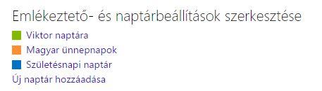

Jól érted, ezt csináltam, de ekkor sem jó. A telefonon megvan pár személynek a születésnapja, erre ma reggelre mind eltűnt, ugye 1adat kivételével. A kapcsolatoknál van olyan, hogy csak név, szül.dátum, ezek sem jelennek meg naptárban. Újra beírtam, ekkor viszont duplán szerepel, tehát a régit meg törölni kéne. Ez kb.20.adat, de ha nem találom a megoldást, csak az lesz, hogy törlöm a szül.dátumokat, majd újra bevésni őket... :/
Integrale
zozor76
#59094
Nem értem teljesen a problémát, de próbáld ki ezt:
Outlook/naptár/jobb felső sarok fogaskerék/ beállítások és ott látsz bal felső sarokban több naptárat
Megnyitod azt amelyik nem stimmel, (nekem a születésnapi naptárral volt ilyen bajom pár hete), és egy szövegdoboz alatt, a közepe táján frissítés most.
