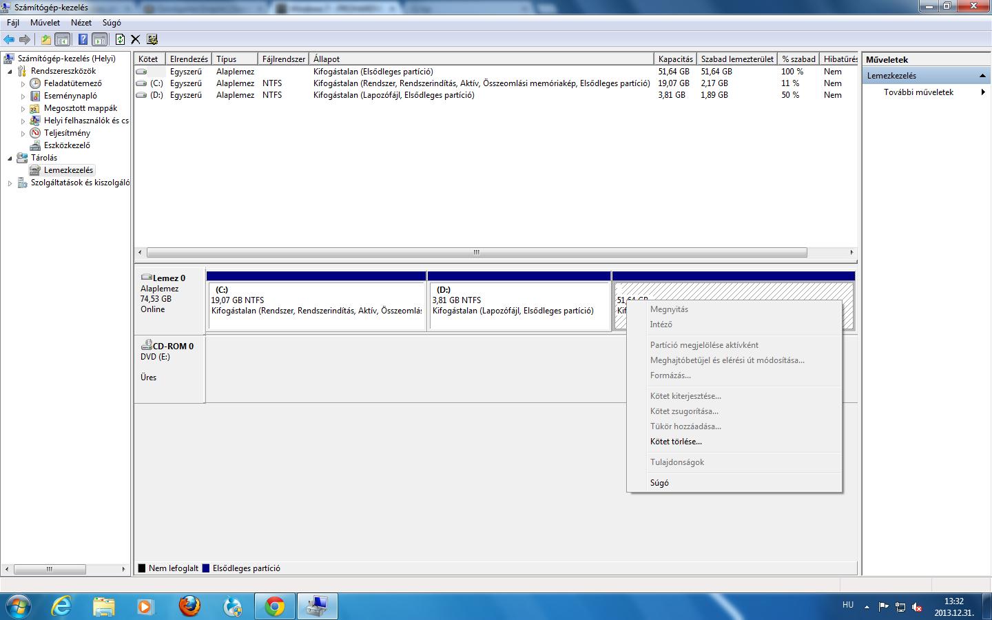

FіkuszKukіsz #34574 üzenetére
Áttettem egy másik gépbe, ott meglett az importálási lehetőség, és sikerült is újra hozzáférni a tartalmakhoz. Most hosszú órákon átt másolgatok. 1TB cuccot kell elrendezni. Ha lementettem megy formázásra az eredeti eszközbe, majd visszamásolgatás jön újabb órákon át. Remélem idén végzek.
Heffi
Gépben van sata kábelen. Mit értesz az inportáláson? Csakhogy nekem az alaplemezzé konvertálással kezdődik a menü.
Vissza kellen raknom az alaplapot raid módba, hogy ne érvénytelen legyen és akkor lehet engedné importálni?

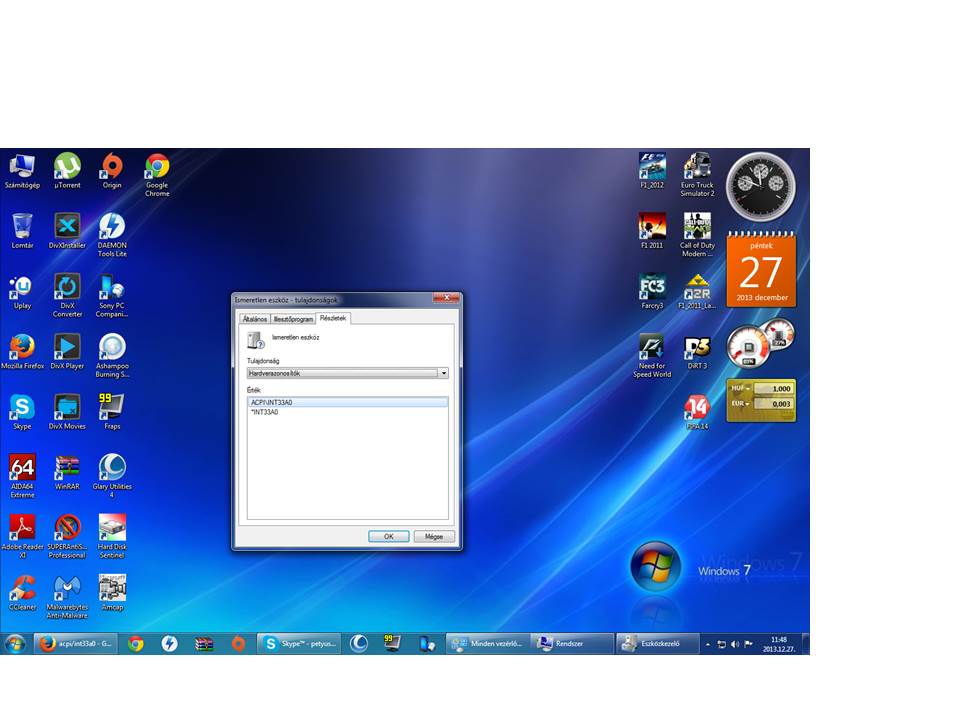

petyusz851
FіkuszKukіsz #34333 üzenetére
Köszönöm szépen!!! Megoldotta!
