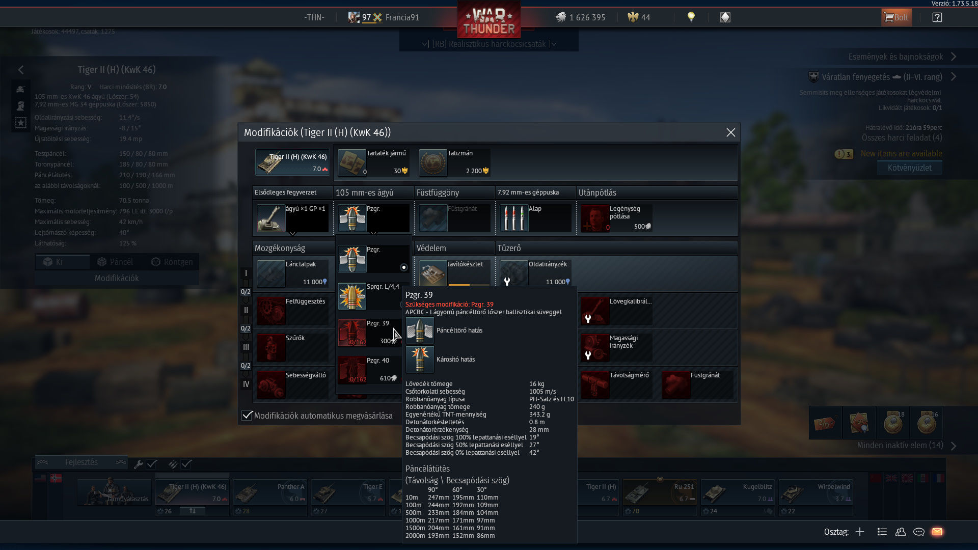

PAtr0n
BogyóBP #6063 üzenetére
Felejtsd el a WoT-ot ami csak addig jutott realizmusban, hogy "átütés" meg "sebzés", bocsi HáPé.
A WoT-ban azért prémium lőszer az APCR, mert annak a legnagyobb az átütése a régi tankoknál, de betölteni a WT-ben nem nagyon érdemes, mert jó esetben csak lyukasztgatni fogod az ellent, de megölni nehéz vele.
Az ilyen lőszerek nagy problémája, hogy becsapódáskor az űrméret alatti keményfém mag hatol be a páncél mögé ami sem repesszszóródást, sem robbanást nem idéz elő bent, ergo csak azt sebzi ami az útjába kerül, aztán valahol megáll, vagy extrém esetben "kijön a másik oldalon"
Az APC, APCBC és társai már robbanóanyagot tartalmaznak, amik átütés után (ha minden körülmény ideális), robbanást, és repesszóródást idéznek elő a küzdőtérben, amit ugye nem kell ecsetelni, hogy milyen pusztíást végez.
Az előző 2 lőszernél a távolság növekedése sajnos csökkenti az átütést, ezért találták fel a HEAT lövedékeket , amiknek az a lényege, hogy a páncélhez érvén süti el a belső magot, ami forró fémmel égeti át a páncélt, bent fröcsögő fémmel abálva szét mindenkit. Tehát a HEAT lőszer átütési ereje távolságfüggetlen. A modern páncélok ellen (kompozit, reaktív) viszontezek már szinte hatástalanok.
A modern lőszerek (HESH, HEATFS, APFSDS stb...) dinamikájára, és fizikájára most nem térek ki, a 3 legtöbbet használt lőszert leírtam nagyvonalakban. -
