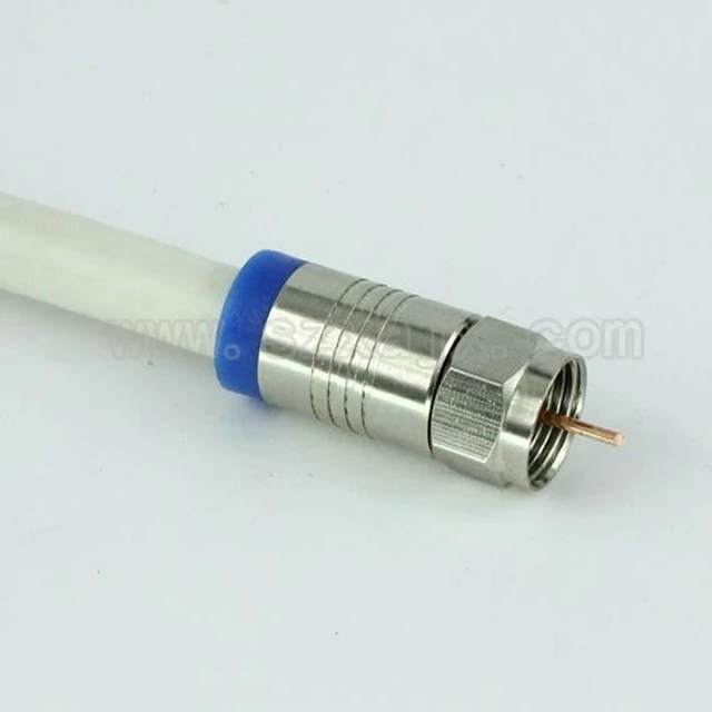

Megérkezett a kis szettem. Ki is próbáltam, de nem vagyok benne biztos, hogy a kábelt hogyan is kell blankolni, mert az egyik videóban tűrögetik a kis fém szálakat mint az ingujját, a másikban, meg csak simán beletolják a fejbe, és már nyomják is rá. :/
Szóval mielőtt beletolom a képen látható fejbe a kábelt, maradhat úgy, ahogy a blankoló leszedte, vagy az alumínium burkolat felett levő réz szálakat hátra kell tűrnöm? Ezek a szálak az árnyékolást hívatottak szolgálni, ugye? És nem érhetnek hozzá a maghoz (ami meg a középen levő erős réz szál).
Bocs a rossz képért, szar a telóm kamerája.

(#505) fortenKöszi srácok. Már csak az a kérdésem, hogy ha van egy kompressziós fogóm, meg hozzá való fej, és lesz belőle ez, akkor hogyan lesz belőle ilyen csatlakozó végű? Mert kompresszálható fejben nem találtam ilyen csatlakozót, márpedig az én TV-,be ilyen megy. :/ Van esetleg valami adapter, amit rá lehet majd csavarni?

A lényeg, hogy eslő sorban most a TV-hez szeretnék csatlakozni, de a 10 m-es kábelnek letéptem a fejét. Nem vesztem el, vettem egy ilyet.
Rettenet, nem tudom fixálni, és csúszkál a kábel benne. hol van adás, hol nincs.
Szeretnék egy ennél markánsabb rögzítést, akár egy ilyesmi fejjel.
Ahogy néztem ebből van olyan amit rá kell szorítani, meg olyan amit rá lehet tekerni. A lényeg, hogy nekem úgy álljon, mint Katiban a gyerek. Jó a hosszában préselős is ahogy mondod, csak kérlek mutasd a célszerszámot, és a megfelelő fejet. (Esetleg kódnevekkel, hogy az eBayen is tudjak keresni.
Ezekhez szeretnék konkrét neveket (akár angolt is), vagy linkeket, attól függ időd mennyire engedi. Blankoló is érdekel.
De nagyon hálás lennék, ha egy komoly arzenállal tudnék nekiállni a javításnak...addig nincs TV.
Nem fogom ezért kihívni a szerelőt, az hót ziher! -
