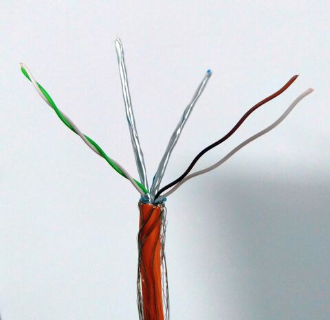

Most kötöttem RJ45 csatlakozót és UTP Cat 7-es kábelt T568A szabvány szerint - legalábbis feltételezem, merthogy meglepődve tapasztaltam hogy a kábelen a fehér kábel erek tiszta fehér színűek mind, nincs rajtuk narancs, kék, zöld vagy barna csíkozás... !
Lemaradtam valamiről - ez mióta van így?
Ezek szerint mindegy lenne hogy melyik fehér kábel megy az adott - korábban csíkozott fehér kábelek helyére?
Úgy oldottam meg ezt a kérdést most, hogy a kék ér mellé közös szigetelőben, párban csavart tiszta fehéret vettem kék-fehérnek, a narancs színű ér mellé közös szigetelővel csomagoltat narancs-fehérnek és így tovább...
