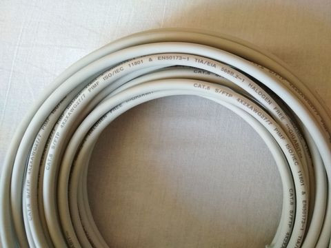

A fórumot olvasgatva arra jutottam, hogy kicserélném a kábelt cat6a s/ftp típusúra, hogy hosszú távon ne kelljen hozzányúlni, ez jó ötlet?

Akkor javaslatod alapján Cat6a S/FTP kábelt fogok venni.
