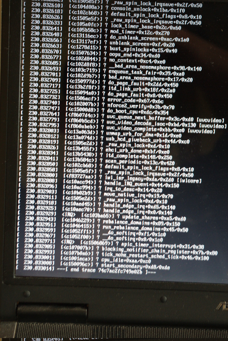

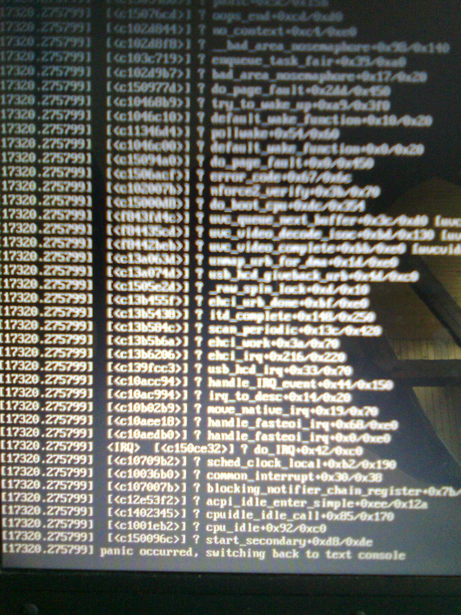

Üdv mindenkinek!
A következő probléma van egy géppel (Ubuntu 10.04, Intel C2D T7250, 2GB ram, egy ASUSF3E):
Előzmények:
szerintem nagyon melegszik, bár semmi nem fut, csak az FF.(cpu, hdd, hdd, temp1, core0, core1)
Még nincs egy éve fent az Ubuntu, előtte XP volt (vagyis most is van, dual-boot), az XP alatt rendszeresen kékhalál volt, melegedés miatt is. Ez részben megoldódott, jobb lett a levegő járása (magasabbra lett emelve a gép, több alatta a rés). A Lemezkezelő a hdd-re ezt írja:.
A probléma:
többször is megáll (azt hiszem) a grub menü után, a boot előtt, alatt. Elmondás szerint fekete képernyő, villogó kurzor. Ma reggeli indításnál a szokásos automatikus fájlrendszer-ellenőrzés, de ez nem jutott a végére, hanem a 100% előtt (bár nem kizárt, hogy végigfutott, csak a vége gyors volt) újraindult(?), és utána megint ez a fekete kép-kurzor páros.Kérdés: lehet-e hdd hiba? Milyen logokban láthatok valamit, ha egyáltalán?
Köszi.
