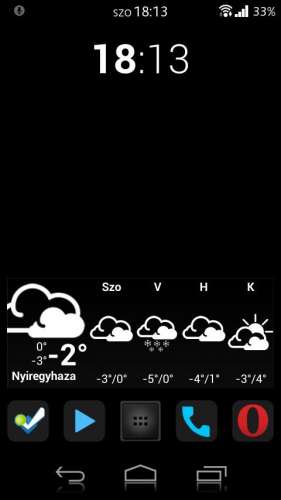

qamu74 #18926 üzenetére
#W1COND# - holnapi körülmények
#W2COND# - holnaputáni körülmények
#W3COND# -holnapután utáni körülményekAz ikoncsomagnak meg támogatnia kell, az előrejelzést, nem mindegyikben van belerakva. De ha támogatja, akkor az Ikonkészlet fajtája menüpontban ki tudod választani, hogy az aktuálisat, a mai napit, a holnapit, holnaputánit, stb.. mutassa.

Szerintem ez az utóbbi idők egyik legjobb screen-je, amit Te osztottál meg. Tetszik.
Ha elfogadsz egy kis kritikát, akkor az alsó navigációs "gombokat" nem tenném 3D-sre, ne legyenek domborúak, hanem 2D bőven jó, az illik az órához is, de esetleg áttetsző is lehet.(Az óra meg gondolom nincs ennyire a szélén, csak a beillesztésnél sikerült így?!
