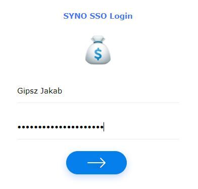

Kb 4 nap és rengeteg kutató munka után, végül sikerült összehozni az SSO logint. Aztán továbbmentem és egy második módszert (átirányításos bejelenetkezés) is kidolgoztam rá, mert az első (felugró ablakos) nem volt elég jó. Írok majd róla összefoglalót, ha valakit érdekel...
Bele kell nyúlni az OAuth-ba is SSH-n keresztül és persze fontos, hogy az SSO szerver jól legyen beállítva. -

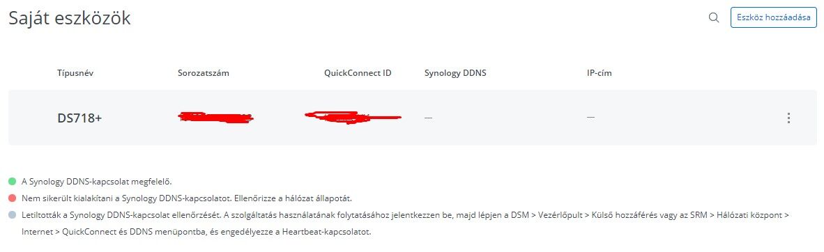

A "A synology.me által biztosított fix DNS"-hez hogy lehet hozzájutni?
