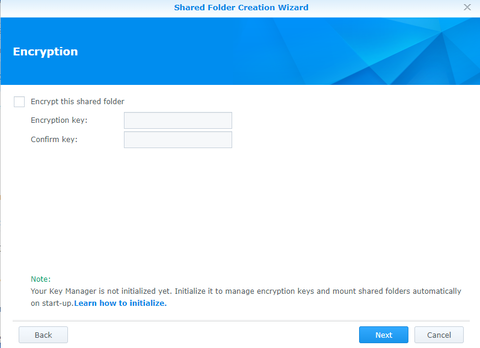

Nem minden mappát titkosít, csak amit eleve így hozol létre. Amikor létrehozol egy shared foldert, akkor a második lépésnél tudod megadni, hogy ez egy titkosított mappa legyen, vagy sem.
Ha igen, akkor minden fájl, amit ide bemásolsz, az titkosítva lesz. A jelszót nem kell mindig megadni, amikor egy fájlhoz hozzá akarsz férni, csak akkor, amikor felcsatolod a shared foldert. Tehát ha leállítod a NAS-t, vagy újraindítod, akkor be kell írni a jelszót. Magyarán arra, amire te szeretnéd, tökéletes.
Azt még tudni kell, hogy ez "on-the-fly" kódolja le / fejti vissza a fájlokat, a másolás irányától függően. Tehát a NAS-ban lévő processzor titkosítási képességtől függ a másolási sebesség is. A régebbi NAS-omon (DS213+) jelentős sebességkülönbség volt a között, hogy titkosított mappába másolok, vagy nem titkosítottba. Titkosítás nélküli mappába megközelítőleg hozta a reklámozott gigabites sebességet, titkosítottba jó ha 20.000 kbyte/s volt a sebesség. A mostani NAS-omnál (DS220+) nem vehető észre különbség ilyenkor sem.
DS220j-nél nem tudom, hogy van-e sebességbeli eltérés attól függően, hogy titkosított-e a mappa vagy sem. De azért ebben is elég erős proci van, szóval van rá sansz, hogy ez is ki tudja tolni a teljes gigás sebességet encrypted shared folder esetén is.
