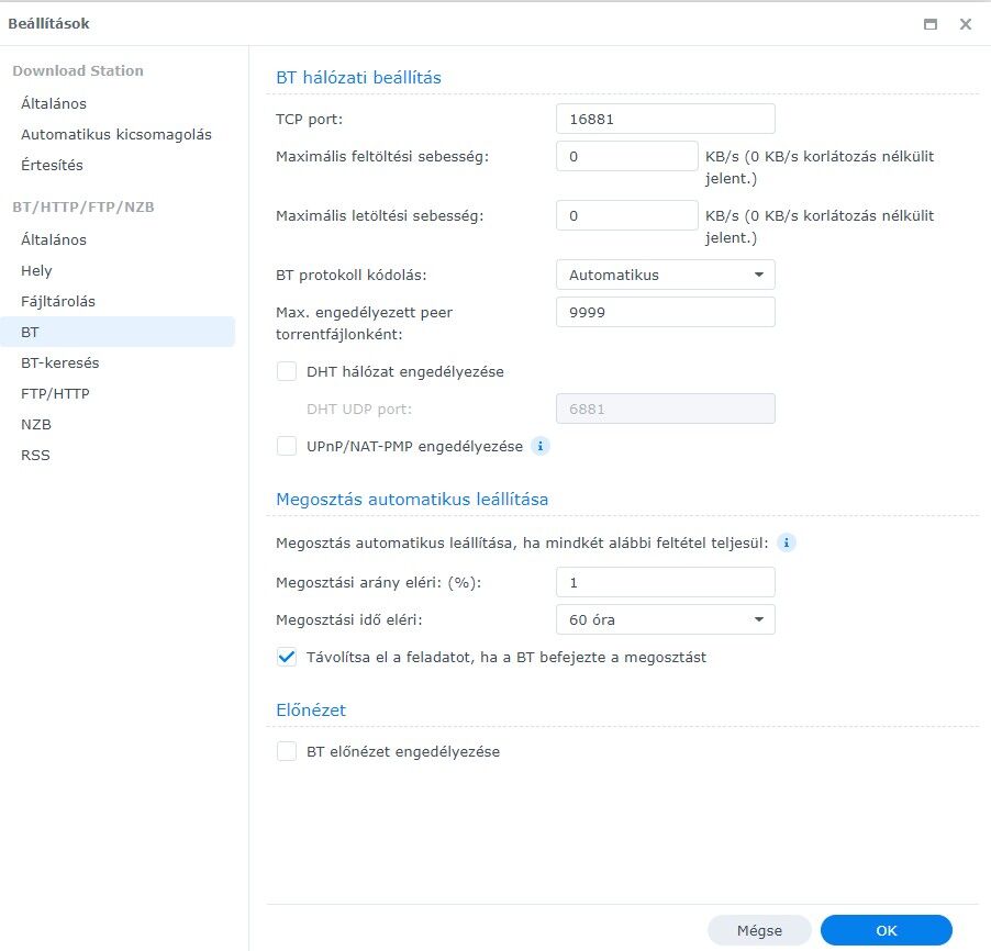

A nas is tudja a routert álligatni, de nyilván otthon a routerre belépni sokkal egyszerűbb. A t-s eszköz ppoe passthrough-ban, a router tárcsázzon, a dmz legyen elvéve mindenhonnan. A nason a download station-nál bal alul fogaskerék, ott a balos menünél a BT, ott tcp port, nekem pl 16881 van beállítva, majd a routerben belövöd, hogy a beállított port nas belső ip-jére menjen tovább kintről akár ugyanaz a 16881, de lehet 26..36..46ezer is, 56 fölé már ne menj.

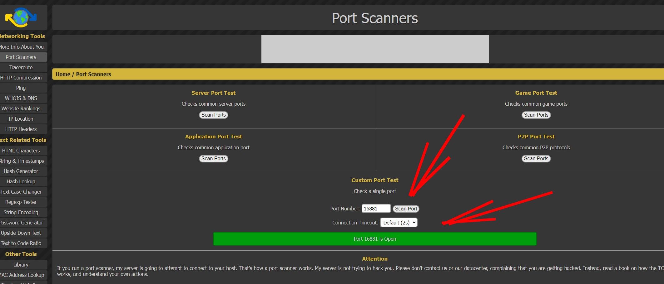

Onnantól menni fog. Itt: [link] le tudod tesztelni, beírod az általad beállított portot, és megnézi, nyitva van-e vagy zárva, ip-t ki se kell tölteni, tudja honnan kérdezed le.
Ott a scan pirossal nyilazva, ha nyitva, zöld a csík, és akkor mennie kell mindennek felfelé is!
És ha már ott vagy, rákereshetsz, hogy nyitva van-e az 5000-es, 80-as, 22,23, 443-as portok. Ha igen, akkor azok is mindenképp legyenek bezárogatva.Ja, nagyon fontos, a download stationben gondolom előre beállítottad, hogy a letöltött fájlok visszafelé is menjenek, vagyis se nullára levett sebességkorlát ne legyen, se %-os vagy időbeli megosztás tiltás, meg akkor se fog menni. Én egyébként erre gyanakszom inkább, hogy bejönnek egy pillanatra, és el is tűnnek, de lehet nem ez.

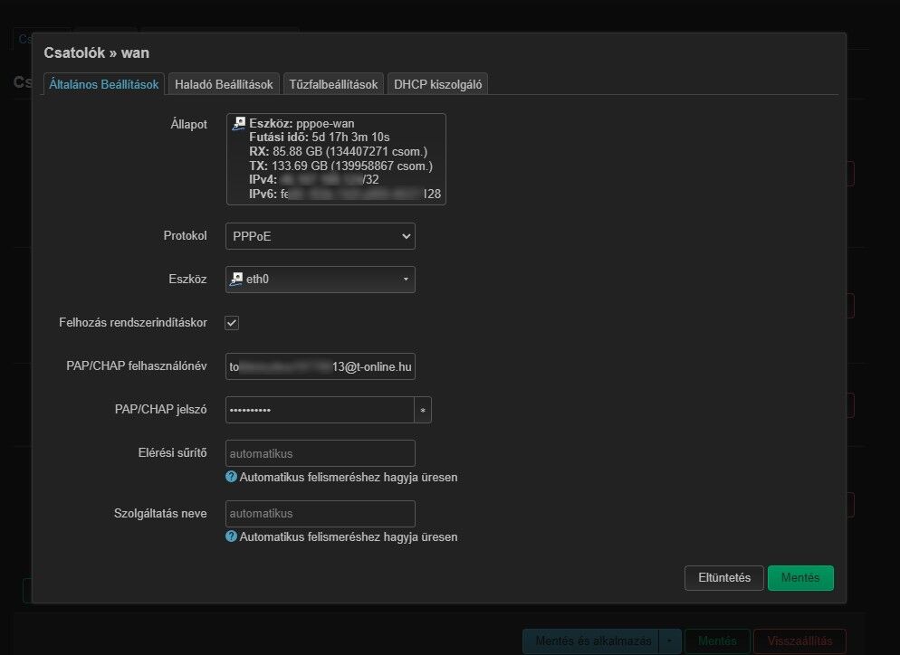

Nem hogy egyszerűbb lenne, hanem ez az egyetlen normális lépés, ha a telekomos eszközt nem használod semmire, akkor felesleges a dupla nat meg a dmz a saját routerednek.
Amit én írok, az egy működő, és egyben a legjobb megoldás. A routered kapja a publikus ip-t, azt portforwardolsz benne a nasra amit akarsz, megy a dyndns frissítés, külső elérés, minden.
Már 10 éve is így használtam, csak akkor még cisco ep3925-ös kábelmodem volt, aminél bridge módot kellett kérni telefonon. Soha egyszer sem volt gond ebből. -
Rick4
Telekom optikán vagyok, mivel én sem akartam az ő eszközüket használni, a telekomos eszközön rögtön a beszerelés után rányomtam a pppoe passthrough csúszkára, majd a rádugott openwrt-s xiaomi AX3600-as routeremen a wan oldali pppoe kapcsolatra váltottam, beírtam a felhasználónevet és a jelszót, majd a routerem betárcsázott, és azóta működik, egy röccenés se volt.
Te is így csináltad, ugye? -
