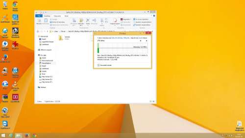

Nálam 2.4-en egy szobában a routerrel 12-13 MB/s a nasról a laptopra. Az egész jó szerintem. A router tp link archer c7 (régi tp link 741 volt, annál 8 volt a max). Fogtam is a fejem, hogy megvettem. Tipikus esete a vásárlás utáni tájékozódásnak. Bár, aki nem jártas a szakmában honnan tudhatná, hogy az 5g jel nem megy át ennyi falon. Én pont fordítva gondoltam. Szóval 5g letiltva, 2.4g belőve, 15-20k kidobva az ablakon.
Viszont nincs gond a telítettséggel, az enyém mellett 2 wifit látok csak -

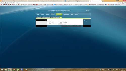

muranyig
Magnat #14013 üzenetére
Szia, köszi a választ, megnézem.. találtam a Ciscoban DMZ-t az Application%Gaming menüpontban. A Cisco 192.168.0.1- en jön be. Akkor ha jól értem Ciscon belül kapjon a Tplink egy pl 192.168.0 2 címet. A tplink alapból 192.168.1.1-en üzemel, innentől elvileg ok lesz, vagy a tplinken belül is kell állítani vmit ezzel kapcsolatosan?

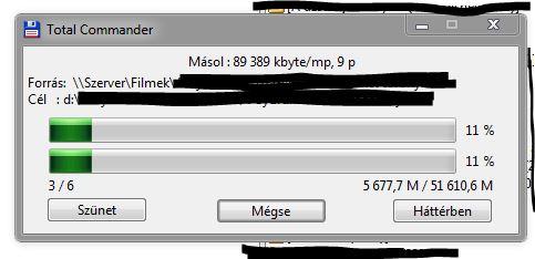

"Nyilván azért, mert ha a gépeden fut a TC, akkor akkor is át fog menni a pc-n a forgalom ha NAS-ról NAS-ra másolsz"
Ez nem teljesen igaz.Létrehoztam egy Kész nevű mappát abba létrehoztam az összes mappámat, amikre szükségem van.
És total commander +webdav pluginnel simán áthelyezem a fájlokat 20km-rel messzebről.
Saját hálón ugyanez a helyzet, viszont ha az user vagy music mappából másolok akkor igaz ez a dolog.
