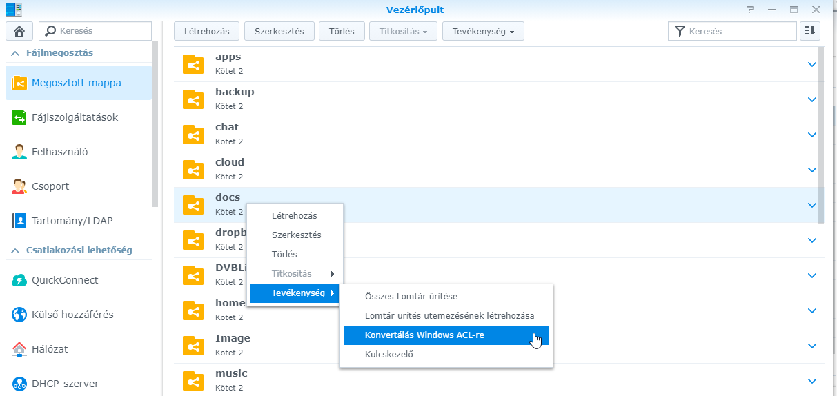

zsamiatt
Magnat #63010 üzenetére
Igen van ilyen. Megnézve a problémádat olyan mappákon hozz létre az első képet amit küldtél amit valamelyik program hozz létre. Szerintem rendszer mappaként kezeli. Pl nekem a kamera rendszeré. A többit szinte szabadon állíthatom. Ezeket a mappákat amikre jogokat akarsz adni te hoztad létre?

Delfi
Magnat #62984 üzenetére
Szia, a megoldás kicsit melós, aszerint, hogy milyen mélyen van a kívánt mappa.
Minden szinten kell adnod a felhasználónak olvasási jogot, majd a kívánt almappában adhatsz írásit is.
Amire figyelned kell, nem lehet bekapcsolva az "alkalmazás erre mappára, almappáira és fájlraira", mert akkor látni fogja a többi könyvtárat is. -

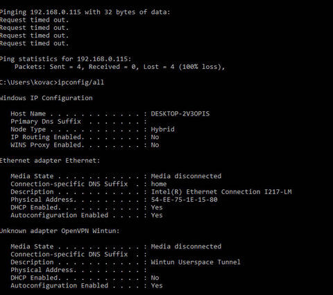

Magnat #62366 üzenetére
pingelni tudom az osszes eszkozt, de az smb nem mukodik a subnet alol.
dsm is elerheto.
majd akarok furni, de egyelore wifin erem csak el - vettem egy ugyanolyan routert, mint a masik, az egyiken a gyari sw van, a masikon openwrt, a gyari swt csak bridgere lehet konfigolni, akkor nem fogad klienseket, openwrtvel meg tudtam csinalni, hogy a bridge mellett access pointkent is mukodjon.***

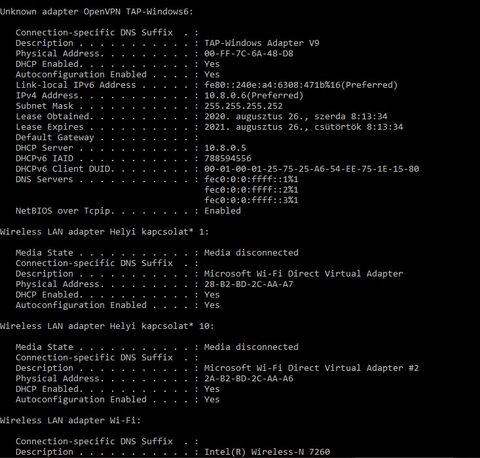

Magnat #62117 üzenetére
openvpn-en sikerült
csak a nason lévő mappákat szeretném látni, illetve azokat felcsatolni hálózati meghajtónak.a nevével próbáltam felcsatlakozni, azt persze nem láttam, próbáltam a pingelni a azt az ip-t amin a másik hálózaton van a nas, nem láttam.
Nem csináltam még ilyen, nem igazán tudom mit kéne csinálnom -

egonka33
friss újonc
Magnat #61936 üzenetére
Van internet. A chrome csak a DSM- nél írja, hogy a webhely nem elérhető. Ip címet írok be. Próbáltam már másik böngészőn is, de ugyan azt csinálja. A NAS-an villog a LAN led. Eddig semmi probléma nem volt vele. Tegnap délelőtt a fiam mondta, hogy pár percre el ment a net. Azóta nem megy.
