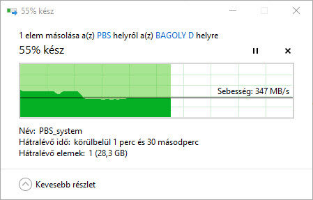

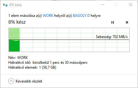

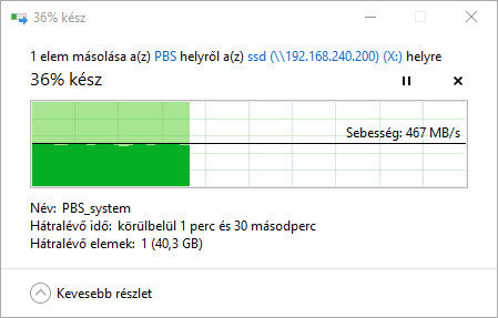

Most cache nélkül egy 4 lemezes RAID5-re ennyit tud:
SSD-re pedig (SATAIII SSD-ről olvasva) itt látszik, hogy a SATA interface a szűk:Amig a RAM-ba tudja tolni, addig még gyorsabb (nvme-ről):
Nálam jobban megérte egy normál SSD-re költeni mint cache-re, így utólag.
Persze, ahány felhasználó annyi igény. Nálam ez vált be, én sokat backup-olok nagy file-okat a NAS-ra, az eleve hamar kicsinálná a cache-t ha azon átmenne. A többi dolognál pedig amire használom teljesen hétköznapi dolog és megvagyok a cache nélkül is. -
