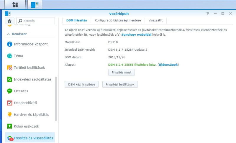

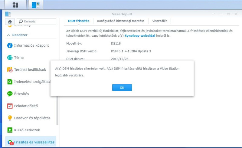

sziasztok!

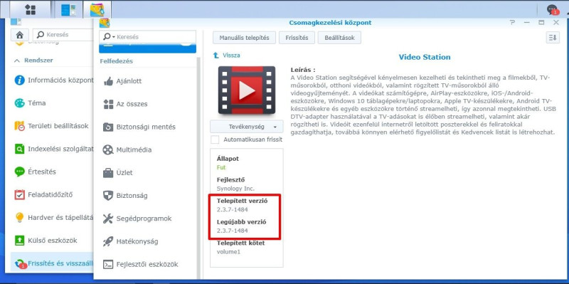

frissíteni szeretnéd a dsm-et de előtt a video station-t kéne de azt nem tudom mert a legújabb van fent a csatolt képek szerint. ilyenkor mi a helyzet? mit lehet tenni?

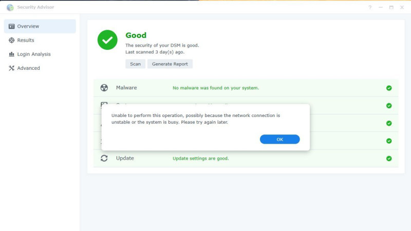

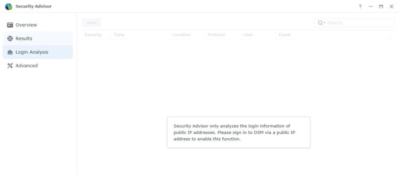

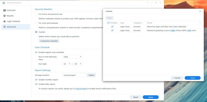

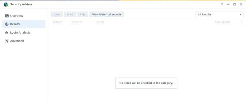

Több DS220j, DS220+ és DS224+ eszközön minden este 23:00-kor futtatok egy Security advisor report-ot, majd utána a "daily report" beállítás miatt éjfélkor el is küldik nekem egy gmail fiókon keresztül. Az elmúlt pár napban viszont ezeket az e-mail-eket nem küldik el, de minden más e-mail-t igen (pl. a napi drive usage report-t), vagyis nem lehet SMTP vagy név feloldási vagy akár google fiók beállítási probléma (2FA és app jelszóra célzok).
Beléptem a google a fiókba is és azt láttam, hogy a gmail szerverig el sem jutott a küldeni kívánt e-mail, tehát nem lehet esetleges kézbesítési hiba (a cél oldalon). Ergo ez NAS oldali hiba.
Valami tipp?

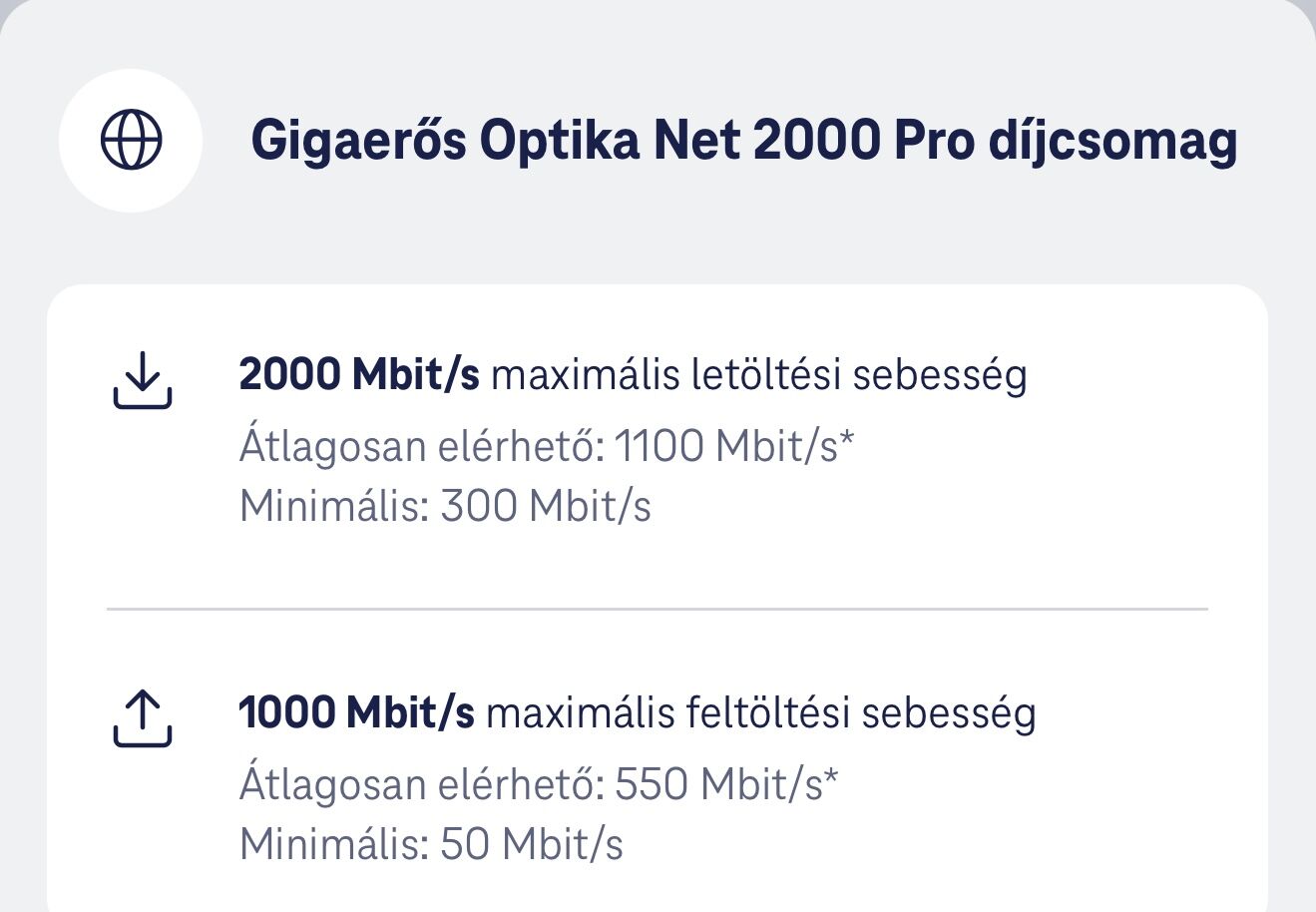

Borisz76
#99020

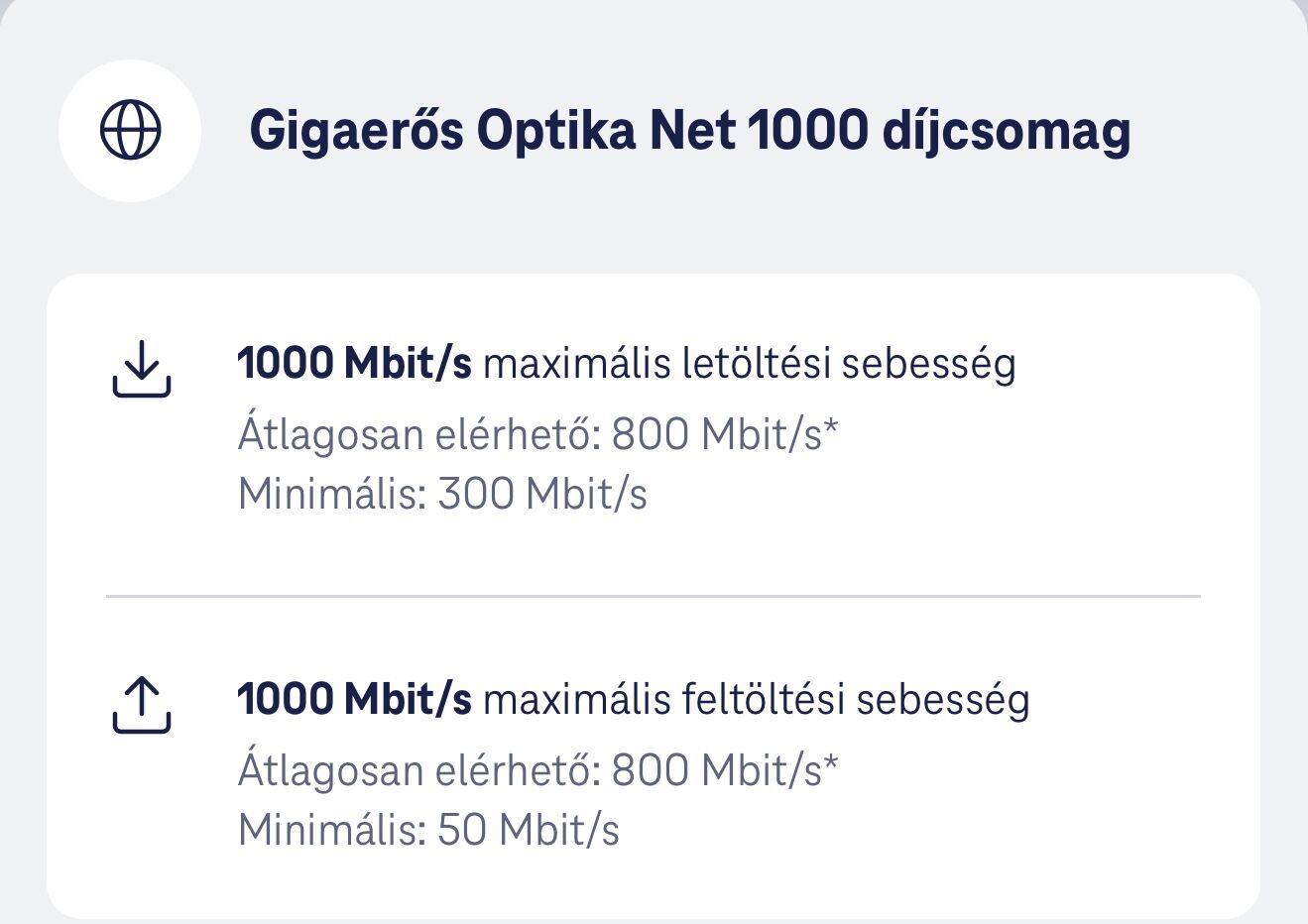

Mikor vegiglapoztam a telekom kinalatat akkor feltunk hogy a
1000/1000 net garantalt feltoltesi sebessege 800mbit
2000/1000 net pedig "csak" 550mbitEliras vagy en nem ertem a matekot?!🙄😅
