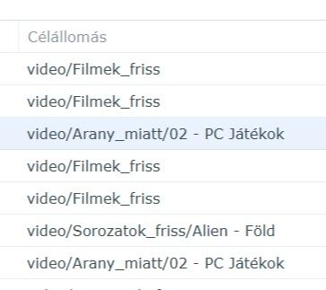

Jelenleg én is így töltök le, ahogy te most, de ez kicsit macerás, ha több mappád van, amit kiválaszthatsz, sőt még azon belül is vannak almappák.
Beállítani célnak meg ugye, csak egyet lehet.
Sokkal jobb lenne a helyzet, hogy ha a linkelt képen látszódó felesleges mappák nem látszódnának, mert akkor elég lenne az ablak görgetés/nyújtás nélkül is.Kipróbáltam az áthelyezést...
Ezzel meg most az a bajom, hogy nem frissül az elérési út.
Vagyis mindig azt mutatja elérési útnak, ami az eredeti letöltési mappa volt.
Lehet mégis maradok a nyújtós verziónál.

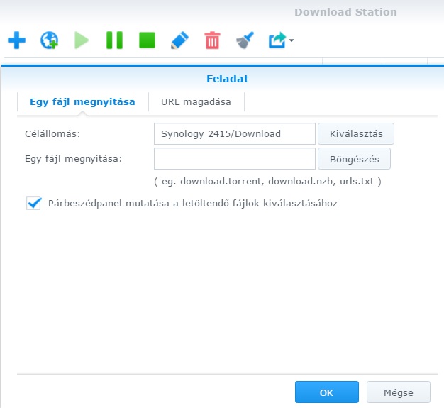

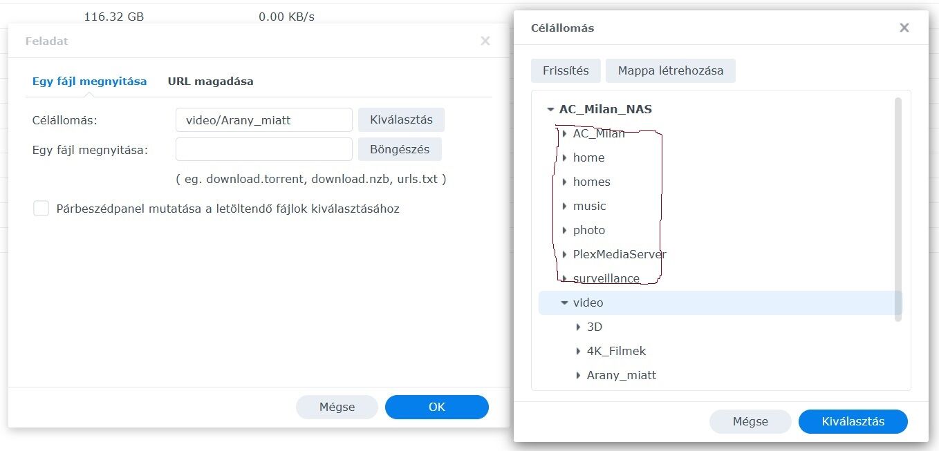

Sziasztok.
Download Station problémám lenne:
Meg lehet az valahogy oldani, hogy a képen látható bekeretezett mappák ne jelenjenek meg ebben az ablakban?
Vagy a video mappát fel lehet valahogy varázsolni első helyre?
Kicsit zavar, hogy mikor lenyitom a mappát, akkor folyton görgetnem kell...
Vagy esetleg átméretezni az ablakot, hogy nagyobban nyíljon meg?
Mondjuk megjegyezhetné, ha egyszer már lefelé megnyújtom.

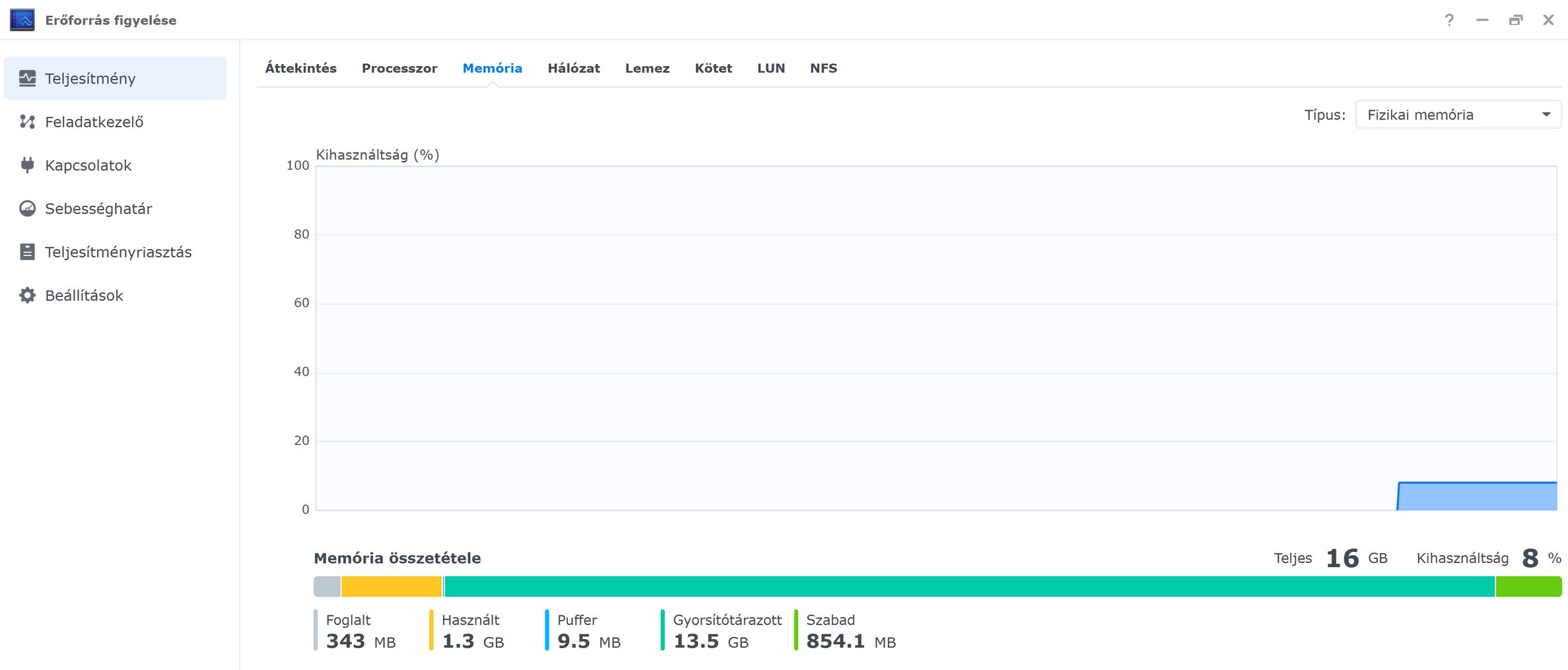

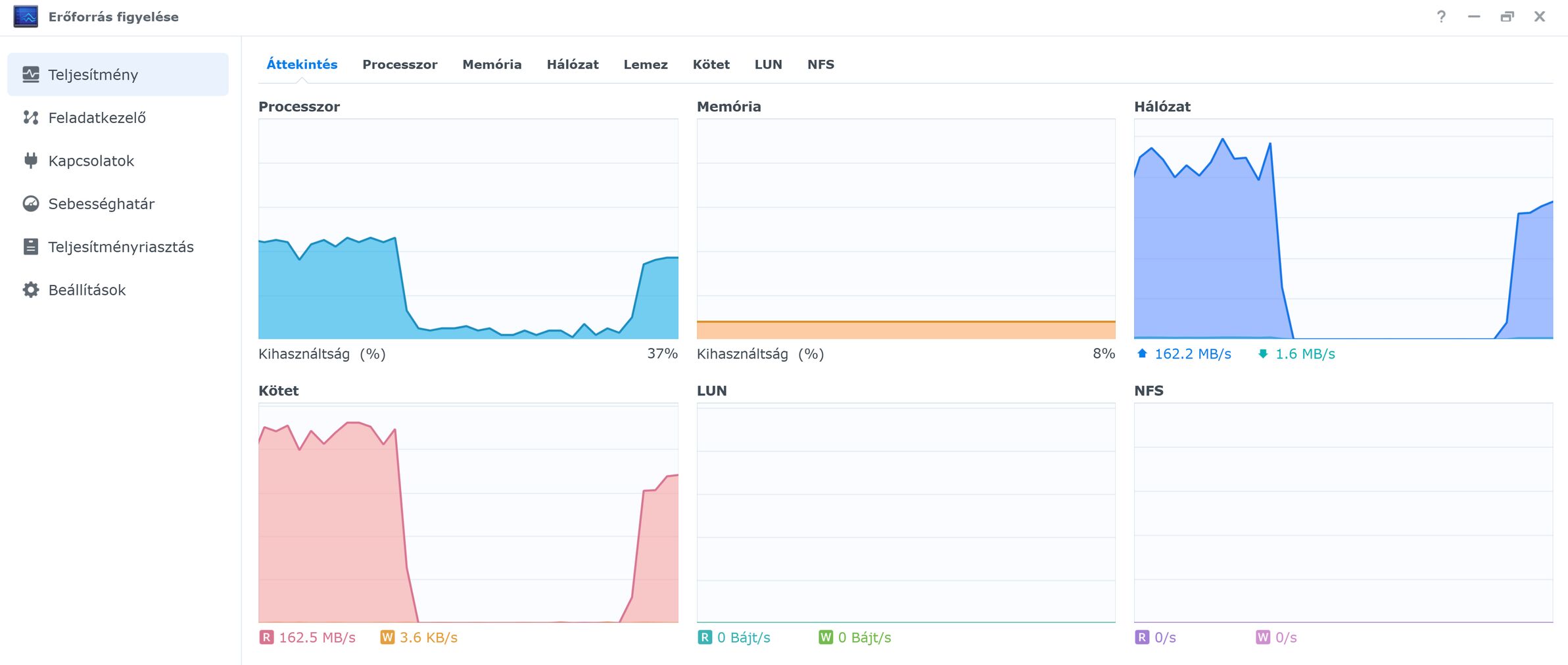

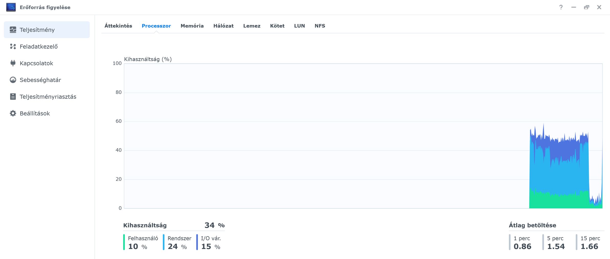

boborján2

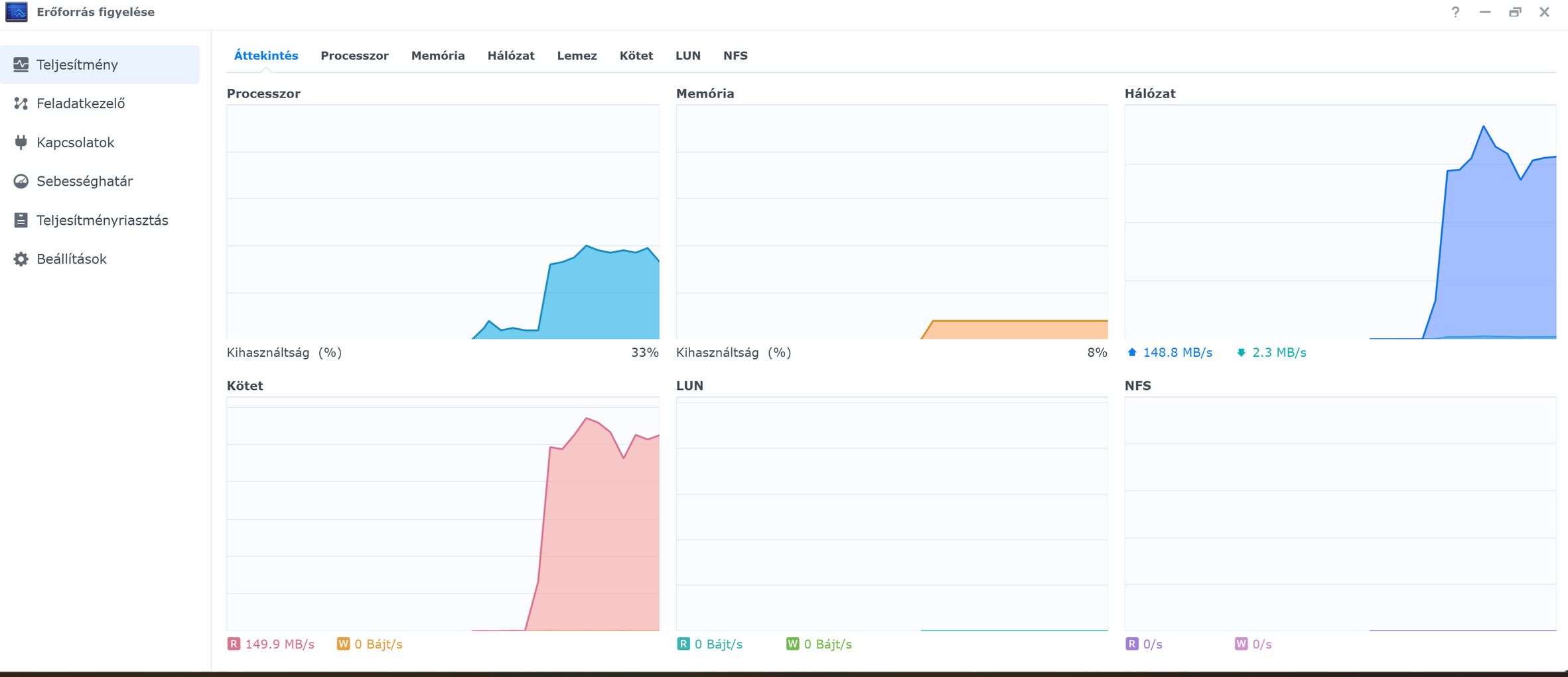

A kis ablakos widget CPU kihasználás mutatója , miért nem egyezik meg azzal amit az erőforrásfigyelő mutat?
Percekig néztem és semmi köze egymáshoz.

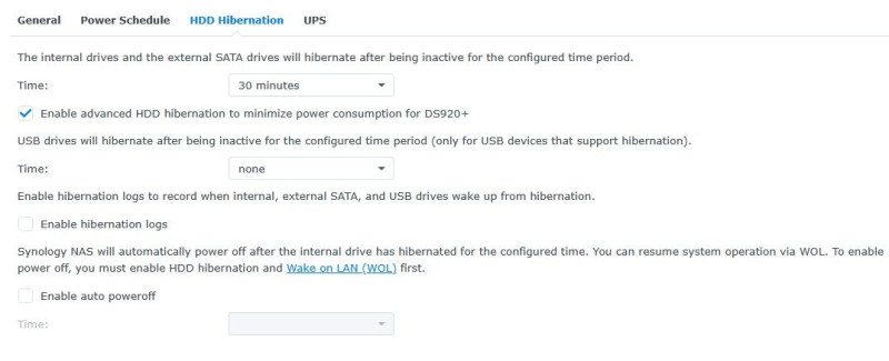

prokxy
Ti mennyire engeditek aludni a diszkeket?
Ez a gyári beállítás asszem, így mennek nálam az Ironwolf-ok és a WD Purple-k:
Érdemes állítani rajta?
Nem használom a nas-t nonstop, nem fut egyelőre olyan folyamat. -

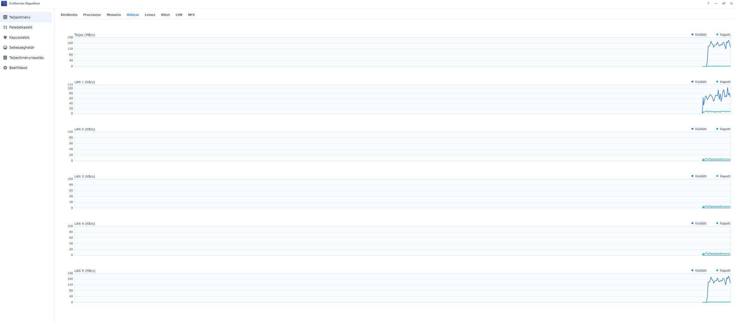

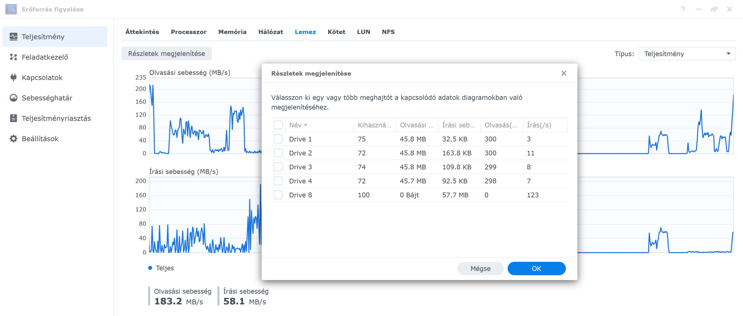

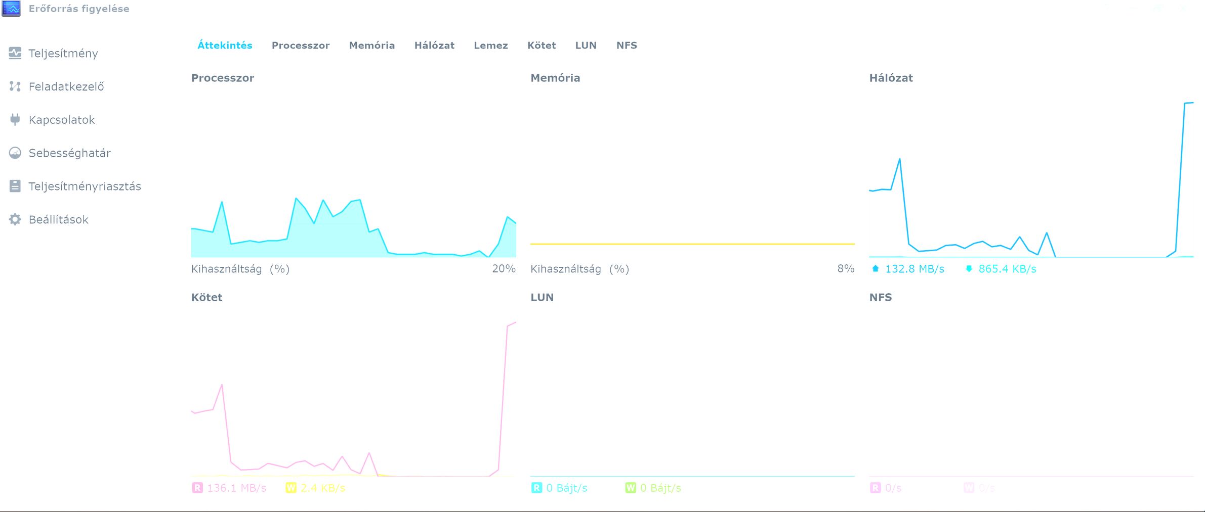

Nemo1
Adtam a munkaállomásnak még egy 10 Gbit-s kapcsolatot.
Tehát 1x10 Gbit +2x40 Gbit+ 1 Gbit, mindezt másolás közben.
A Syno oldalán semmi változás.
Csak az 5 Gbit-es hálózati kártyn van szinte forgalom 170-180 MB, az egyes Lan-on van még 1 MB kimenő forgalom.
A többi Lan-on csak kimenő 50 KB alatti forgalom.
A munkaállomáson van változás az eddigi kettő helyet, most már három kártyára terheli a forgalmat(2x40 Gbit-es-re és az új 10 Gbit-es-re).
A másolás sebessége semmet sem változott, tehát csak "load balancing" történt. -
Nemo1
csomi1977
#98826
Jobban átolvasva...
A Synoban nálam 5 db hálózati kártya van, ennyi csatornát tudna nyítni.
De mindig a leg gyorsabbat használja.
Az ellen oldalon lehetöleg ugyan annyi kártyának, és sebességnek kellene lennie, különben korlátoz, vissza esik a kártyánkénti átviteli sebesség.
Nálam a munkaállomás oldalon 2x40 Gbit+1Gbit van amivel a Syno-ra csatlakozom.
Szépen látszik, hogy a 2x40 Gbit-en történik a másolás kb 600 -600 Mbit-el, az 1 Gbit-es kártyán alig van forgalom.
A Syno oldalán az USB-s 5Gbit-en és a Lan1-en van csak forgalom.
Mondjuk azt nem értem, hogy miért nem 3-3 hálózati kártyán megy.... -
Nemo1
csomi1977
#98826
Köszönöm a link-et. Ha vissza olvasol látszik, hogy töbszörösen meg van minden a müködéshez.
Én egy szépség hibát látok, hogy az ébra alpján mind egy switch-be vannak bedugva...nálam meg többe...
Lehet, hogy a multi channel csak egy switch-en belűl müködik?
Nem hiszem...hülyeség lenne... -

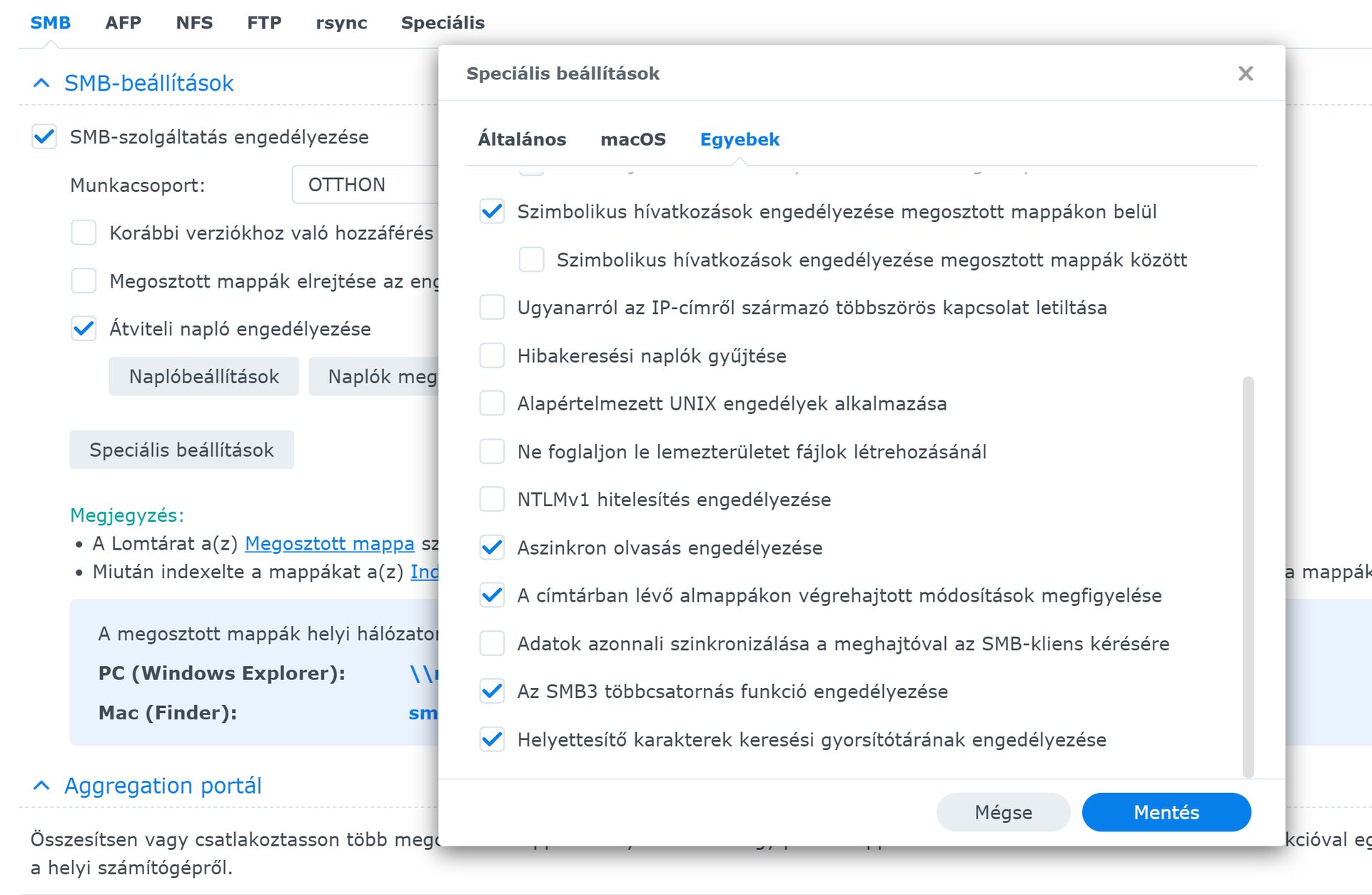

csomi1977
igen de ugye akkor a kliensnek is többcsatorna kell ha jól tudom . Igen a sebesség összeadódik de csak ha megfelelően a fizikai kapcsolat .
https://kb.synology.com/hu-hu/DSM/tutorial/smb3_multichannel_link_aggregation -

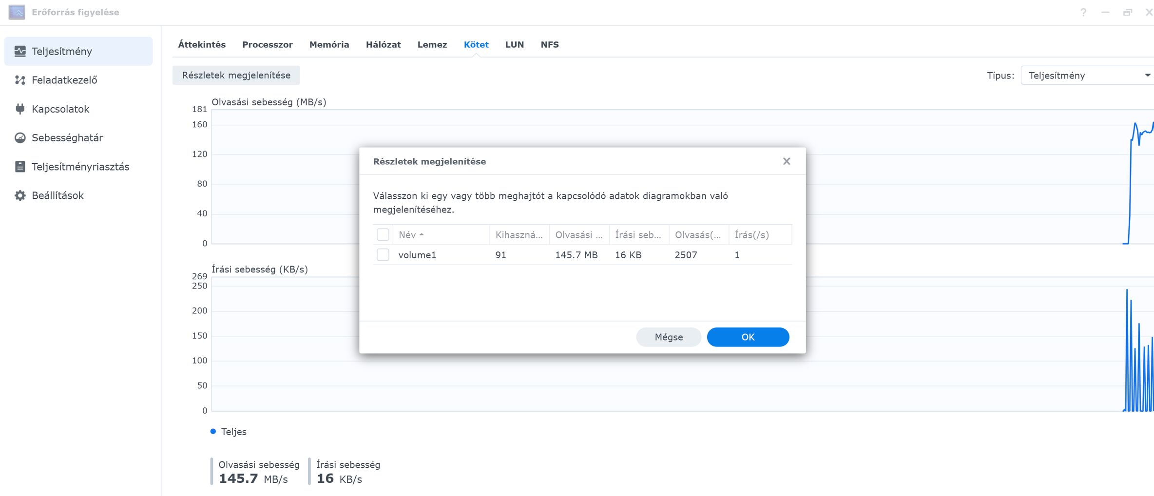

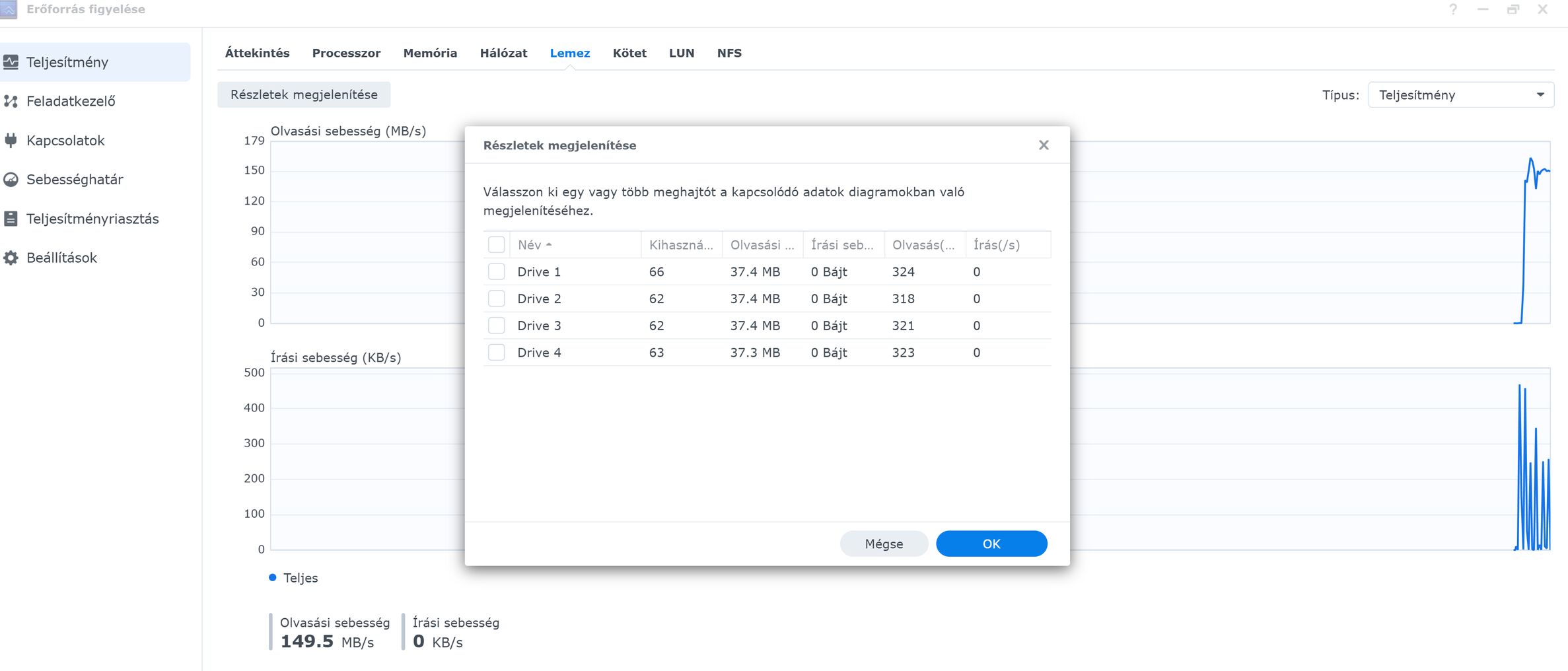

A Celeron CPU-k viszonylag kevés PCIe lane-t tartalmaznak, ezeket kellene a hálózati kártyák és SATA backplane között elosztani és kb. ennyi jut (azért egy másik SSD-vel is megpróbálnám). Nekem mondjuk kb. 500MB/sec-el olvas SHR1 HDD tömbről, de az is elmarad az elméleti maximumtól (5x14TB WD HDD). S
Szóval az az "AI szerint az SHR nem tud többet" az nem az SHR hibája, inkább ahogy írja is az alatta levő harder tehet róla. -
Nemo1

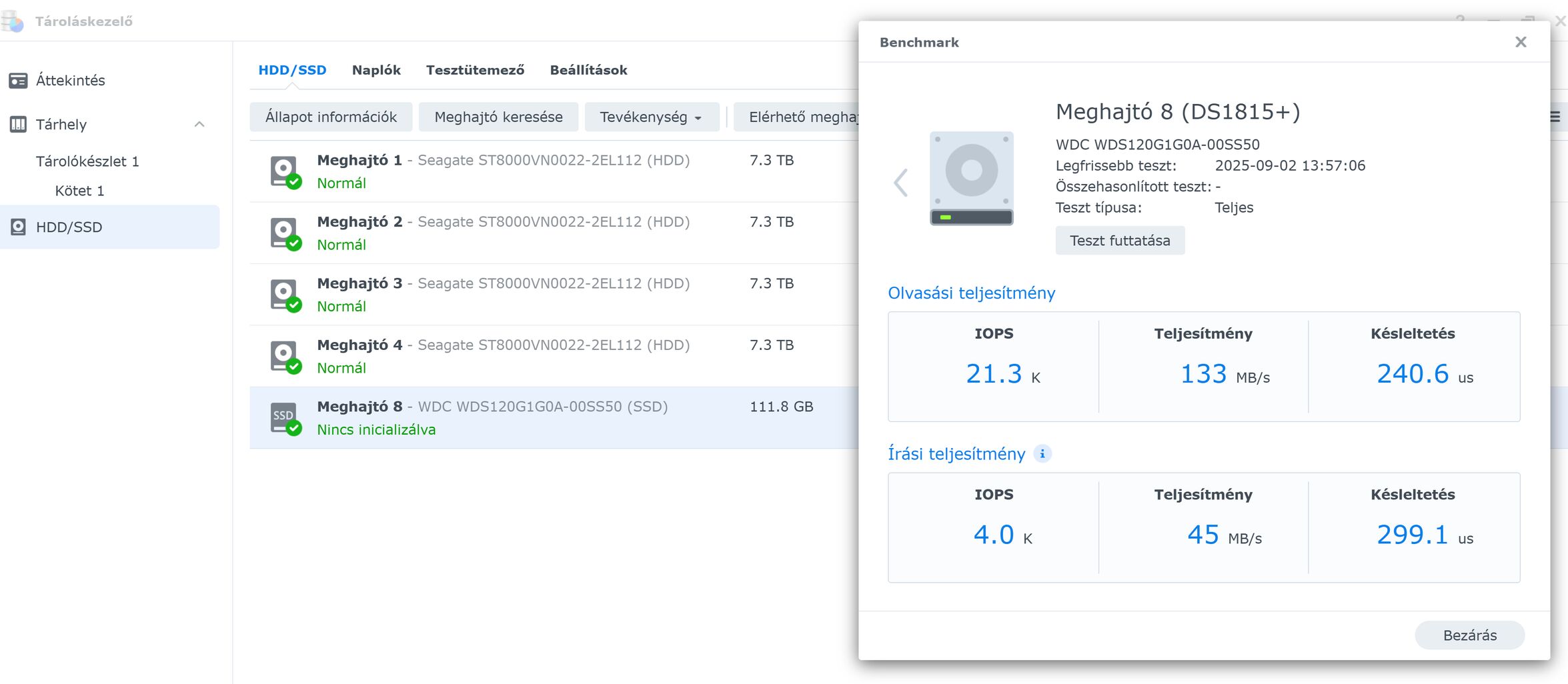

Egyértelműen a diszk alrendszer lehet a gyenge láncszem, csak nem tudom miért...
Nehéz elhinni, hogy a Synology Ds1815+ csak ennyit tud...
Beraktam egy 2.5"-os green WD SSD-t, ez papiron 413 MB/s-et kellene tudni olvasnia [link]
Ehhez képest a Syno-ban csak 133 MB/s-et tud [kép]
A Syno SHR (4 diszk) másolás ide [kép]
Majd a Windows-os munkaállomás közben [kép]
Pedig ez egy SSD...
Ahogy interneten olvasom az AI szerint az SHR nem tud többet:
"Synology SHR (single drive redundancy, or SHR-1) performance is highly dependent on the overall NAS setup, including the NAS model, the number and speed of the hard drives, network speed, and the client hardware. In a fully optimized setup with a 10Gb network, non-encrypted file transfers can exceed 100MB/s and even reach around 250MB/s, though actual speeds can be lower due to factors like the parity drive's speed or network limitations"
Tehát az én értékeim jónak mondhatok, nem tud többet ez az eszköz. -

Maradt a 145-15 MB/s másolási sbesség, és a feleadtkezelőben nézve az 1 gigás hálózati kártya nem is vesz részt a másolásban, nincs terhelés rajta. -
Nemo1
Mindenkinek köszönöm a segítségét, és hozzászólását.
A probléma úgy néz ki megoldodni látszik...
Hosszú lesz, ezért elnézést kérek.
Az Asus router teljes reset, kézzel újra konfigurálva.
A Jumbo frame mindenhol kikapcsolva, vagy fix 1500 méretre állítva.
Bekerűlt a rendszerbe egy 10 gbit-es switch, ez az Asus-ról 10 Gbit-en kapja az uplink-et, a Syno 4 alaplapi port ide csatlakozik.
Erről a 10 gigás eszközről kap uplink-et a Cisco, és a Cisco-ba csatlakozik a Syno 5-dik, USB-s hálózati kártyája (5gbit).
A munkaállomás 1 Gbit-el az Asus routerre csatlokozik, és 2x40 Gbit-el a Cisco-ra.
A munkaállomáson letiltottam az SMBv1-et.
A Syno-t már el lehet érni IP-vel, és névvel is, a bőngészőben.
Az SMB könyvtár bőngészés is úgy néz ki megoldodot, simán (és gyorsan!) tudok lépegetni a könyvtárakba.
Egyedül az SMB fájl másolás sebességével nem vagyok meg elégedve...
A Syno oldalon 4 db Segate IronWolf 8 TB-s HDD sima SHR kötetben, BTRFS fájlrendszerben, a háttérben semmi nem futott.
A munkaállomás oldalalon Windows 11 pro, M.2 PCIE gen 3 SSD rengeteg hellyel. Másolás Total CMD-vel(általános mód), 4K film kb 46.5 GB egy darab nagy fájl.
A másolás sebessége max 220312 kb/mp, és 3 perc alatt végzet vele.
Akárhogyan is okoskodom ez kevésnek tünik...
Ez kb egy darab diszk olvasási sebessége...
Az SHR pedig ha jól tudom egy szoftveres Raid5 akar lenni, aminek 3x olvasási sebességet kellene hozznia... Én legalább 500-600 MB/s-re számítottam, a hálózat már nem lehet szük keresztmetszet...
De ha az SMB multichannel csak egyforma sebességű hálózati kártyákkal megy... az akkor is 4x1 Gbit lenne.
Ok ebből lejön némi veszteség a hálózati prottokol miatt, de ha leveszek belőle 1 Gbit-et (és akkor sokat vettem le..), akkor is 3 Gbit marad.
1 Gbit legyen 115-120 MB/s akkor a 3 Gbit-nek minimum 345 MB/s-nek kellene lennie...
Olyan mintha csak 2 db hálózati kártya sebbesége lenne meg... -

Köszönöm az SMB-nél beállítottam, amit írsz, majd megnézem változik e...
