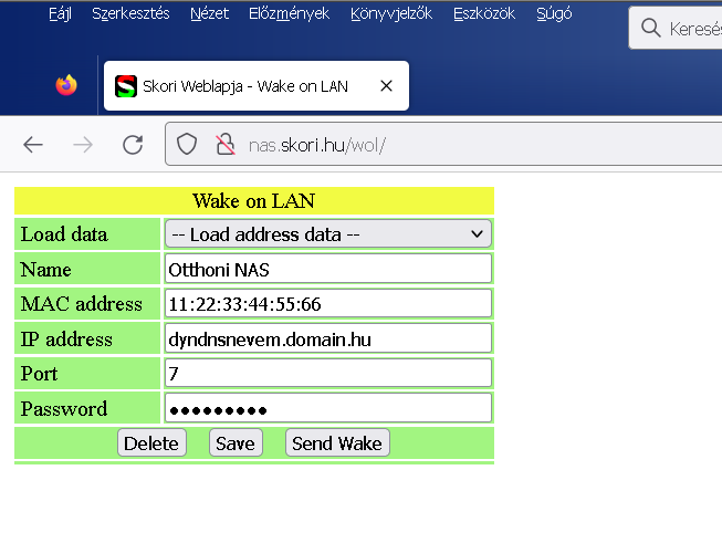

Beállítások a routeren:
-Az ARP táblába felveszel egy olyan LAN IP címet amit a DHCP nem oszt ki,
és hozzárendeled az FF:FF:FF:FF:FF:FF MAC addresshez.
- A bejövő 7,8,9-es UDP portokat erre a felvett IP címre kell továbbítani.
Így amikor bejön UDP-n egy magic packet, abból egy layer2-es broadcast üzenet lesz a LAN oldalon. Az eredmény: távolról is működik a WakeOnLan.Utána már csak annyi kell hogy ha van internet oldalad, feltegyél rá valami ilyesmit:
De windowsra is van jópár ilyen, free program. Ezzel akár még a TV-t is be tudom kapcsolni távolról. -
