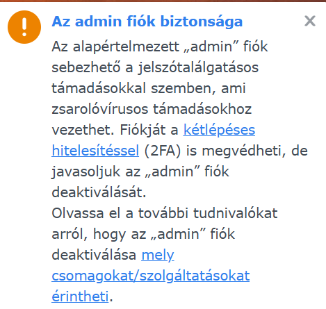

Ha az "admin" fiókod az admin elnevezésű user, akkor lehet az a megoldás, hogy létrehozol egy egyedi nevű user-t, pl. "mrtwister" és admin jogot adsz neki, majd az eredeti admin usert letiltod. Általában az eredeti admin usert biztonsági okokból inaktiválni javasolják.
MrTwister
Ezt a figyelmeztetést, hogy a fenébe lehet végérvényesen kikapcsolni, hogy ne tolja a képembe minden egyes bejelentkezéskor?

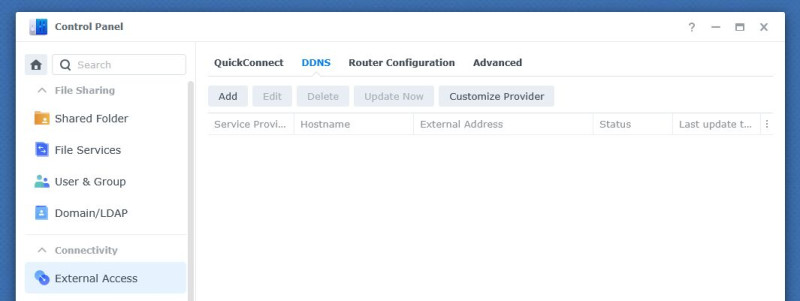

Port beállítása NAS-on:
Routeren is át kell engedni, általában a WAN menüpont alatt kell a Port forwarding résznél:
Persze előbb a LAN menüpontban fixálni kell a NAS IP címét:
Utána egyszerűen a böngészőbe be kell írni:
http://vgyke.synology.me:55125 VAGY https://vgyke.synology.me:55126(Tök mindegy melyik, mert a HTTP kérés is át lesz irányítva a HTTPS-re, ha bepipálod a redirect checkbox-ot.)
Feltételezve, hogy a vgyke domaint regisztráltad be a synology oldalán, és az 55125-ös (HTTP) és 55126-os (HTTPS) portot állítottad be menedzsment portnak.
Ilyenkor ha jön az internet felől a kérés az 55125/55126-os porton, akkor a router ezt automatikusan a NAS IP címére fogja irányítani, az pedig le is fogja tudni kezelni a kérést, mivel már átállítottad benne az alapértelmezett DSM portot 55125/55126-ra.
Annyival még meg bonyolítanám, hogy attól függően, hogy milyen alkalmazást használsz, a DSM felületén be lehet állítani egyedi portot, és akkor azon a porton direktben el lehet érni az alkalmazást is. Ezt vagy a Control Panel / Login Portal / Applications menüpont alatt lehet, vagy pedig magában az alkalmazásban. (Pl. én Emby-t használok, ott magában az alkalmazásban kell.) Amíg még volt Video Station, azt is itt lehetett beállítani:
Természetesen a routeren annak az alkalmazásnak is át kell engedni a dedikált portját, amit direktben el akarsz érni az internetről. Szerintem az a legjobb, ha kijelölsz egy range-t, és akkor azt komplett átengeded. És akkor minden egyedi portot oda pakolsz. Pl. a NAS-on az 55120-55130-as portokat használod, és akkor ezeket mind átengeded a routeren.

Köszönöm! És ezt külön engedélyeznem kellene a NAS előtti routerben, hogy távolról (másik hálózatból), egy Samsung TV-re telepített DS video "programmal" be tudjak lépni?
Mondjuk mindenféle port engedély nélkül, távolról PC böngészőből be tudok lépni a NAS felületre...
Annyit googliztam össze, hogy a Samsung DS video nem fogadja el a QuickConnectet, csak a DDNS-t, de mindkettővel rendelkezem.
Hiába írom be bármelyik elérést és jelszavakat, nem csatlakozik.
Mondjuk nem csak a Samsung DS video, hanem az Androidos telefonos DS video sem.Tudtok ez ügyben segíteni?
Nem feltétlen célom a DS video beüzemelése, egyszerűen távolról szeretnék filmeket nézni egy Samsung TV-n, és a Plex nem jöhet szóba. -
VGYke
Sziasztok! Hogyan/hol tudom megnézni, hogy mi a NAS bejelentkezési portja?

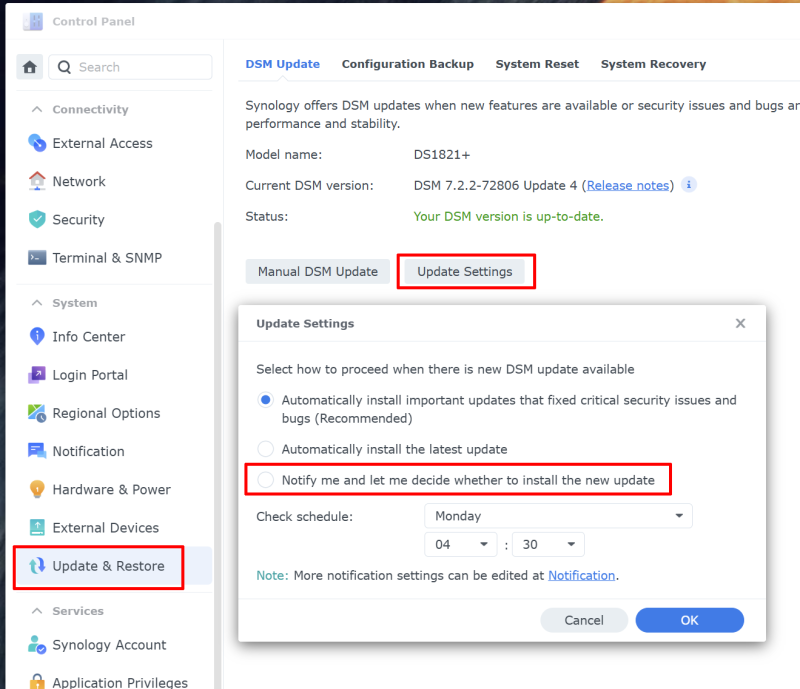

Hogy ehet az beállítani, hogy én telepítsem? Ne magától, hajnalban.
Ugyan küld emailt, de 10 perccel a telepítés előtt...

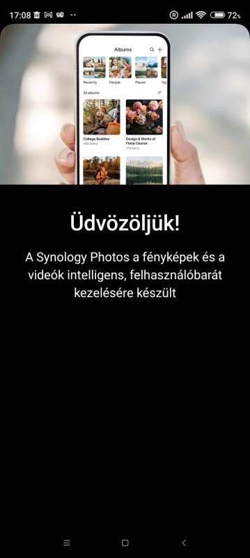

családi képek synology photos alatt vannak megosztva.
idáig 3-an is jelezték, hogy a lenti képen lévő ablak jön be (android telefonon: 2db xiaomi és 1db motorola) és nem tudnak tovább vagy visszalépni és így viszont nem használható az app. Legfrissebb androidos syno app (2.3.2) van telepítve.
Volt már adat és gyorsítótár törlés, app újratelepítés, de ezek nem segítettek.
Másnál is előfordult? Mi lehet a megoldás?
