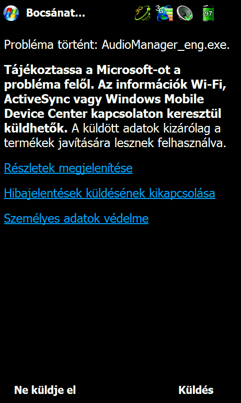

Ha már itt tartunk az én problémámra tudna-e valaki valami okosat mondani? Mindenkinél megy gyönyörűen a Rapid féle Sense, csak nálam nem!
A többivel sincs baj, a TF és a naked verzió fut hibátlanul, de a Sense hibát dob állandóan.
Nem progifüggő, mert ma emiatt cserélgettem egész nap romot, az összes létező rapid féle sense-t feltettem (angol verziókat is), és mindnél ugyanaz..kihal az AudioManager_eng.exe, 2 percnyi zenét nem tud lejátszani a hiba nélkül
Senki másnál nincs ilyen hiba, csak nálam, ez rejtély!Demonstrálásképp csináltam videót
Ha valakinek van ötlete, kérem ne tartsa vissza, szeretnék a végére járni a dolognak!

Nem XEZ hanem XEH. És bizony biztos, hogy te nem csinálsz valamit jól. A start menü elő nem jövetele az bizony max szoftveres probléma lehet. Valami nagyon nem megy neked ezzel a frissítéssel, vagy valami olyat állítasz, vagy raksz fel a ROM-ra amit nem szabadna. És fogalomzavart megelőzendő, mert ezzel valakit lehet összezavarsz. A ROM az amit felraksz. Ez az a szoftver amit frissítesz (flash-elsz így magyarosan
) a PDA-ra. A RAM meg az ami a program memória. Ne tessék ezeket a fogalmakat keverni, mert furán is hangzik és, ha az ember nem figyel akkor semmit sem ért ezek miatt abból amit leírsz.
Rakj fel egy teljes ROM-ot. Pl. Secany valamelyik ROM-ja. Ezek nem NB0-s ROM-ok hanem teljes változatok. Többnyire nagyobb módosítás nélküliek.
