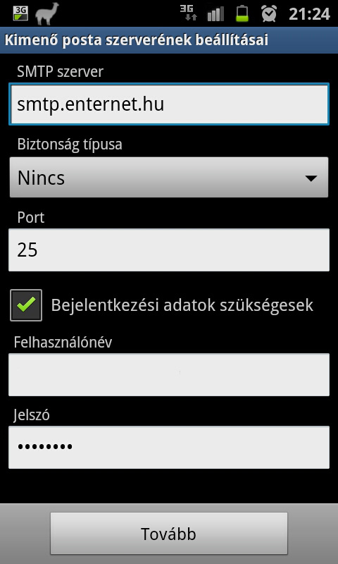

A hivatalos is ennyi úgy emlékszem:
pop3.enternet.hu, 110-es port
smtp.enternet.hu, 25-ös portsokkal több mindent nem is nagyon lehet beállítani, a fiók létrehozásánál értelem szerűen POP3 fióknak lőttem be.
Az új poén: most nézem, wifin csatlakozva pedig nem küld emailt...
Itt a két screenshot (a mailcímet töröltem):

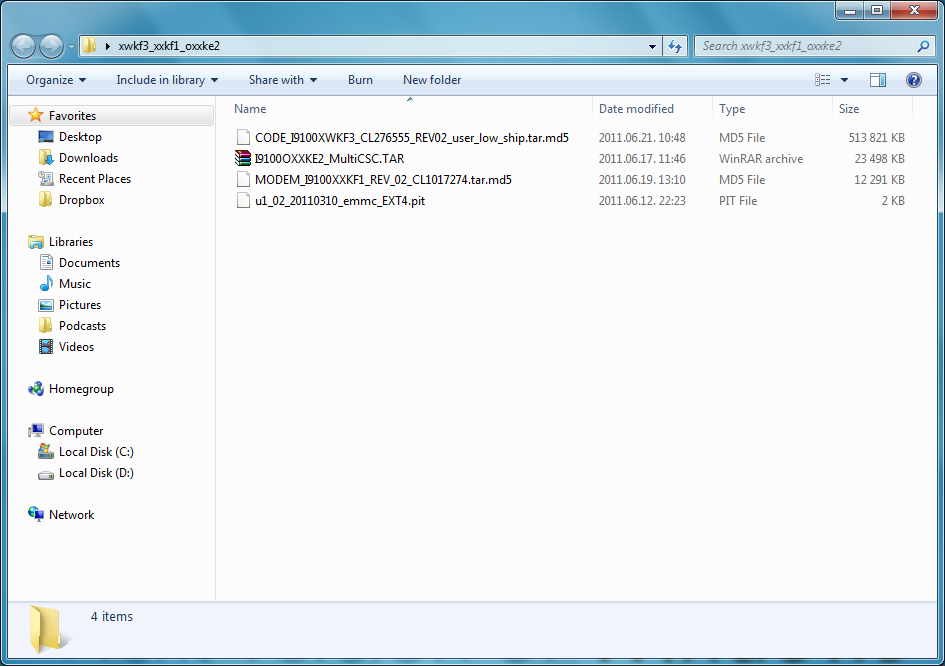

Asszem szívesen feltenném a gyári KF1-et (gondolom ez a gingerbread KF1 lehet a jó?) (akku tesztelés céljából), abból létezik egy fájlos?
Most próbáltam használni a keresőt, de a linket nem találtam, azért visszatekerek pár oldalt hátha rá bukkanok, de ha esetleg vki tud hirtelen egy linket, amit feldobhatok KE7/KF1 liteningre-re wipe nélkül, akkor köszi

Én ezt I9100XWKE7_I9100XXKE4_I9100XEUKD1 tettem fel, aztán feldobtam már a KF1 liteningot és nekem KE7 az alapsáv.
Melyik a jobb, ha az alapsáv KE4 vagy KE7? kösz(#7026) pzstm: aha, kezdem érteni, ezt xda-ról szedted le, ugye vagy itt linkelte vki? De ezt gondolom wipe nélkül nem tudom feltenni? Vagy igen? Kösz
