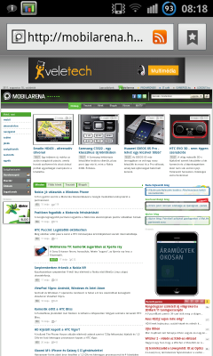

DeathAdder #18834 üzenetére
A Firefoxot hagyd, az nem támogatja még a flasht.
A gyárit használom, és ugyanolyan mint neked a képeken. De mi vele a problámád? Én örülök, hogy 1-2 hirdetést kihagy. -
djapor96
Egyébként nekem is ugyanezt mutatja..... szóval nem okoskodom tovább, hanem várom a megoldást.....
