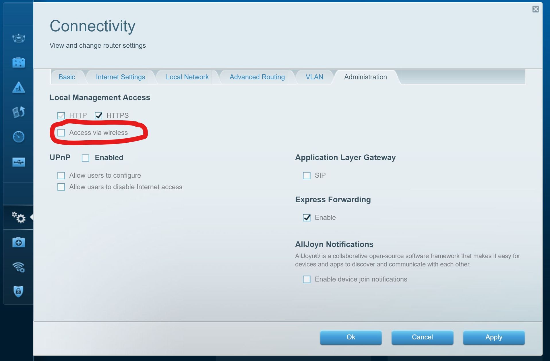

  • maci25
    válasz maci25 #32538 üzenetére
    Ma beraktam a pipát a képen látható helyre és látszólag rendben van minden. Megy rendesen az áruház, outlook is letölti rendesen a mail okat. De az a pipa nem csak arra volna, hogy ne lehessen elérni a router felületét wifiről?
    Most, hogy ki van pipálva lehet is babrálni a rouert wifin. Ha nincs kipipálva akkor nem, de akkor az áruház, outlook is döcög vagy pl az outlook nem kapcsolódik a kiszolgálóhoz.

    Tehát a router egy ea7500 router. A problémám az, hogy valamiért lassú a hozzá kapcsolódó laptopon az internet időnként. Az az érzésem néha mintha a router elzárná a csapot és csak csordogálna az adat.
    A kérdésem az, hogy a képeken látható beállítások jók e ha a cél az, hogy "max biztonság" legyen. Vagy esetleg valamit érdemes változtatni? Lehet a képeken lévő beállítások miatt lassú időnként a net?

    Tehát jó a beállítás a routeren, és nem az van , hogy valamiért alig jut át a gép a szűrőkön- tűzfalon?
