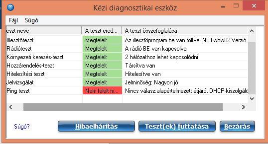

Most már működik elviekben, csak maradt egy olyan problémám, hogy a régi USB stickemet simán felismeri hogy 3G modem, és jön a wifijén a net a routernek, viszont az új modemet (Huavei E3276) DHCP kliensnek ismeri fel, és így nem műkszik, csak ha a network/interfacesnél kézzel beállítok mindent minden alkalommal újra. ha a régit dugom be simán megy.
Mondjuk egyébként a problémát amiért az egészet elkezdtem, hogy nincs 4G nem oldotta meg, szval nem tudom akkor mit kéne rátennem a routerre hogy legyen
Simán gépbe dugba volt pl 65Mbit, routerről meg ugyanakkor 13 MBit
Szval nem tudom mit csináljak.

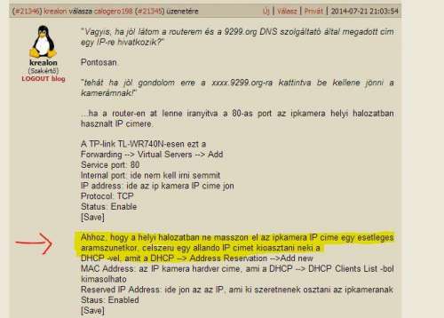

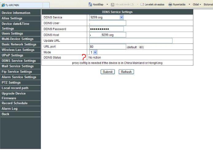

calogero198
krealon #21346 üzenetére

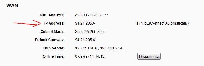

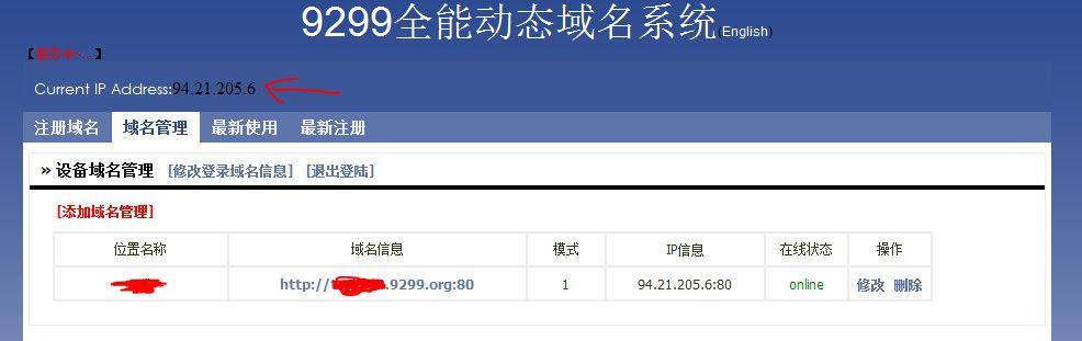

Ugyanez a történet, csak Hotspoton (huawei d5220). Vagyis wireless elérés és DNS kapcsolat sikerült. Működött is mobiltelón és más hálózatról is elértem a kamerát láttam a képet. De...
ki-be kapcsolás után ismét nem érem el DynDNS-sel, vagyis xxxx.9299.org elérési útra kattintva nem jön be semmi...
Hogyan tudom rögzíteni a Hotspoton a kamera IP címét? A szolgáltatónak - akitől vettem és ahol Hipernet előfizetésem van - lövése sincs és nem az ügyfélszolgálatos kisasszonyra gondolok, hanem a "technológiai támogató csapatra"... -.-
