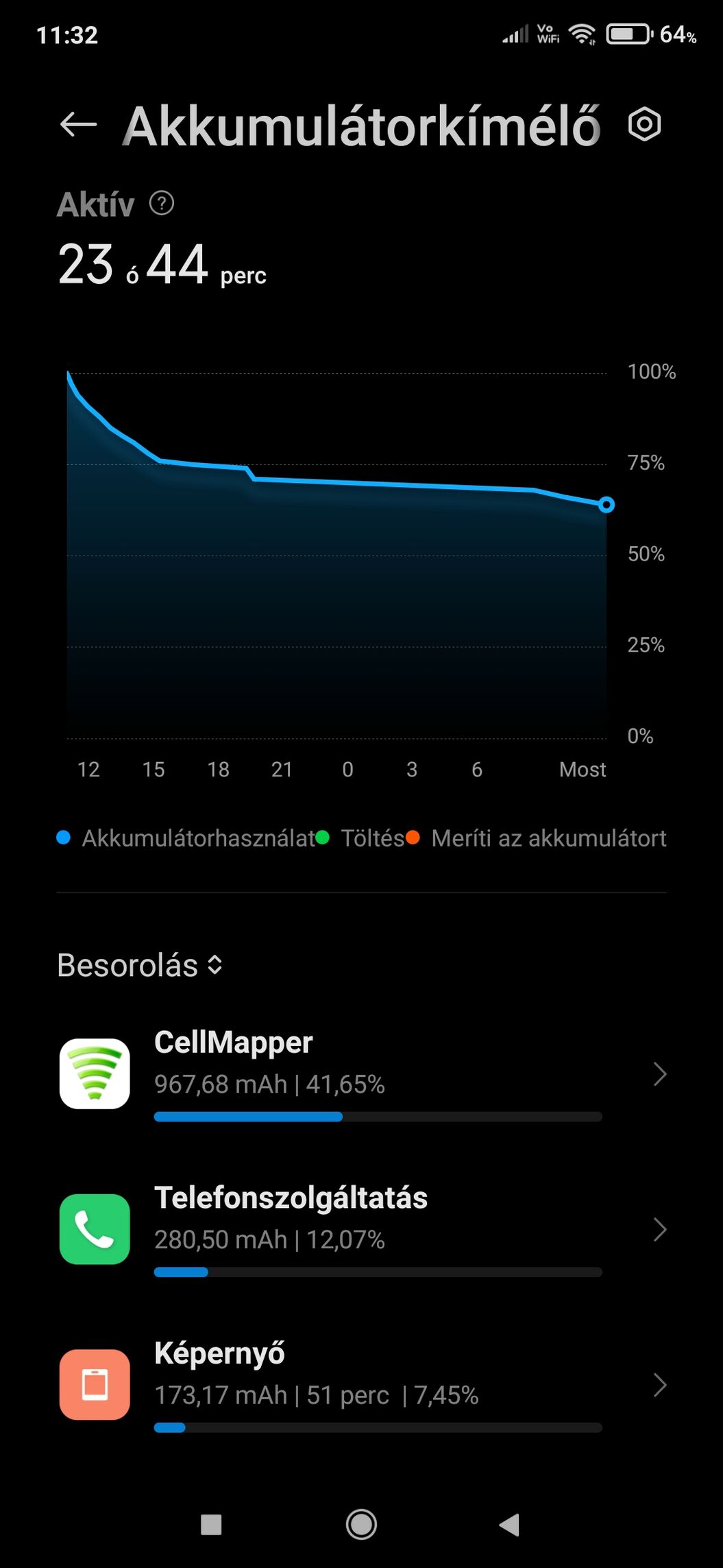

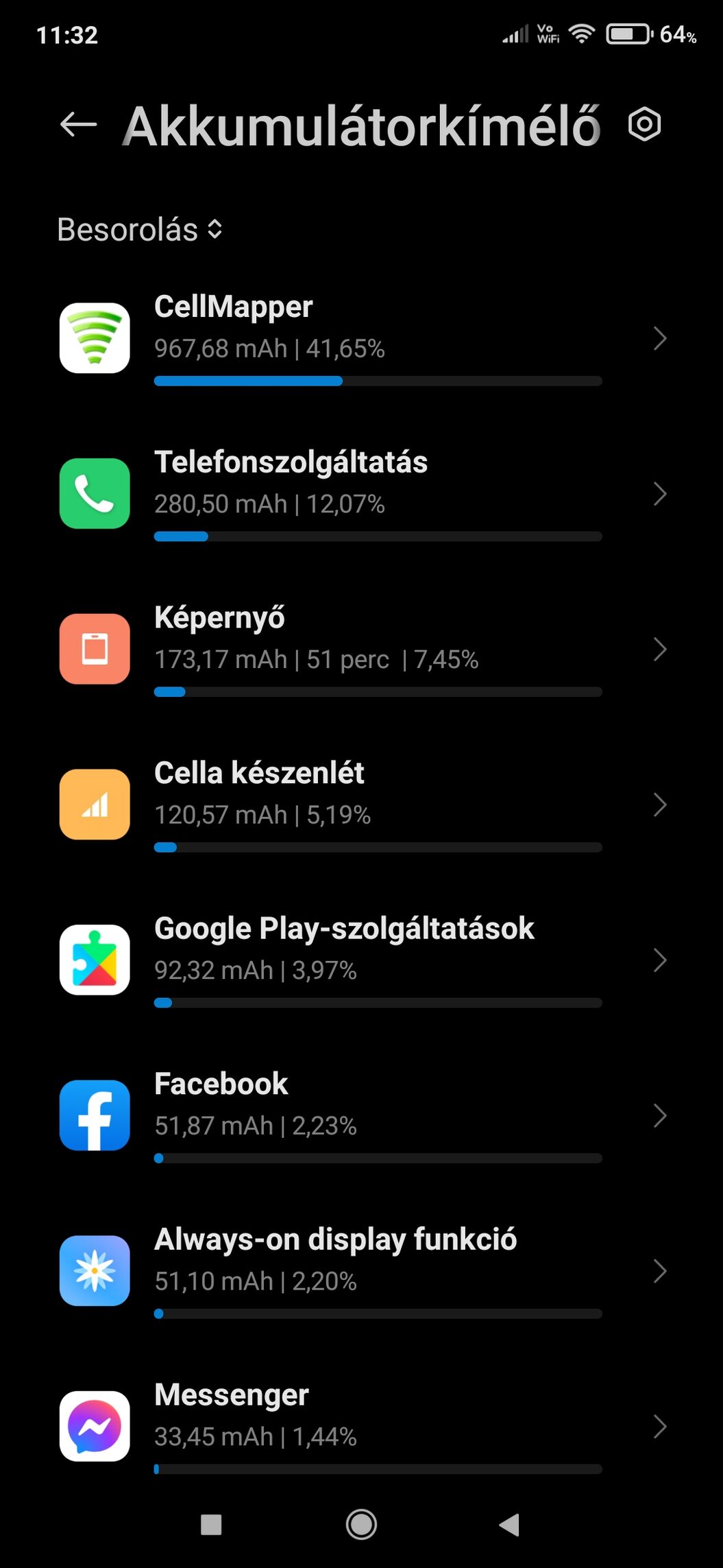

Az, hogy nehezen tölti fel, az lehet töltő (kábel?) probléma.
Bármilyen 5V "akármilyen" amperes töltő jó lehet, most pl egy régi Iphone 5V/1A töltővel töltöm, évekig Ugreen 5V/2A töltővel ment, a gyári 5V/3A töltőt hamar mellőztem, hogy vigyázzak az akkura. Sokra nem mentem vele, így is 65-66%-os 3,5 év után.
Lehet 60% körül lenne, ha mindig gyorstöltőztem volna, passz.
De mehet laptopról is a töltés, kocsiban, stb.Az, hogy nem használod és relatíve sokat merül, mondjuk egy délután lemegy 10%-ot is, pedig hozzá sem nyúlsz, az meg sajnos a degradált akku következménye.
Papíron feltöltöd 100%-ra, tehát kiírja a teló, hogy 100%, közben ott hagyod az asztalon és hamar lemegy 90%-ra. Egyszerűen nincs benne kapacitás, hogy tartani tudja a szintet.
Ha tudná tartani és nem merülne sokat kijelzőhasználat nélkül, akkor azt új akkunak hívnánk.
Accubattery is mutatja a töltést, hogy mennyivel tölt, meg az akku kapacitását is pár töltés után. Meg azt is mutatja, hogy kijelzőhasználat nélkül mennyit merül a telefon...na az egy döglött akkuval elég combos, nálam 25-35% is össze tud jönni 2 nap alatt. "Pont" annyi, amennyi kapacitás már nincs meg az akkuban.És akkor még ott van, hogy valamelyik app szívja, annak mondjuk nincs köze az akkukapacitáshoz...de tegyük fel, hogy semmi nem meríti extrán.
Az akkumenüben rá lehet nézni, hogy van-e valami app, ami a lista élén van (FB, insta, Maps, stb) -
