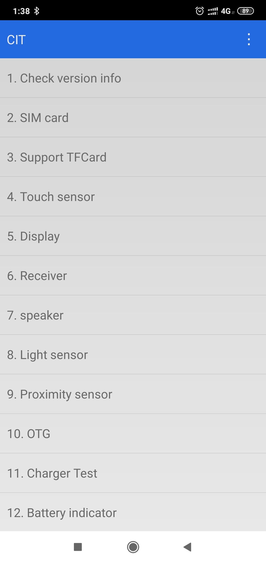

Értem.köszi. Sajnos a *#*#64663#*#* ugyan azt hozza elő mint ami az előző hozzászólásomban van screenshot. Sajnos akkor a panel adatait ezen a készüléken valamiért nem lehet megnézni.
