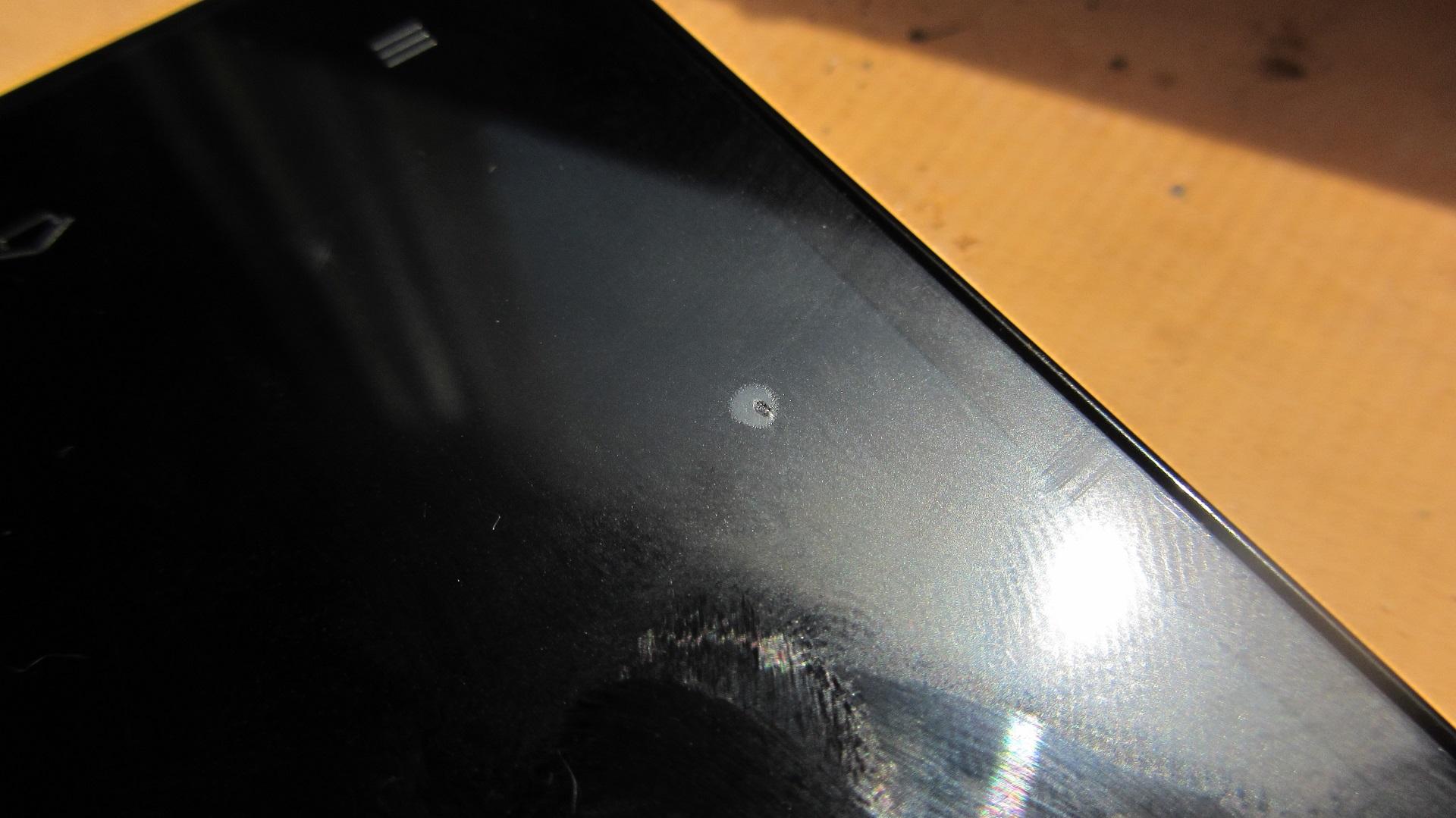

Monyos #11195 üzenetére
Jah.. Bár a műanyag elég jól meg lett koccolva, de legalább a kijelző ép. Az a baj, már csak matt fóliám van itthon, ezt viszont szerintem le fogom venni, mert marhára idegesít az a kis lyuk rajta. Azt meg mondjuk nem is értem, hogy a fólia miként tudott kiszakadni, hogy a kijelző meg túlélte. De túlélte.
