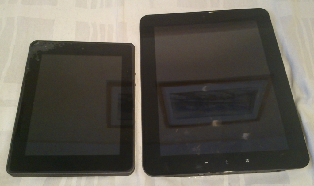

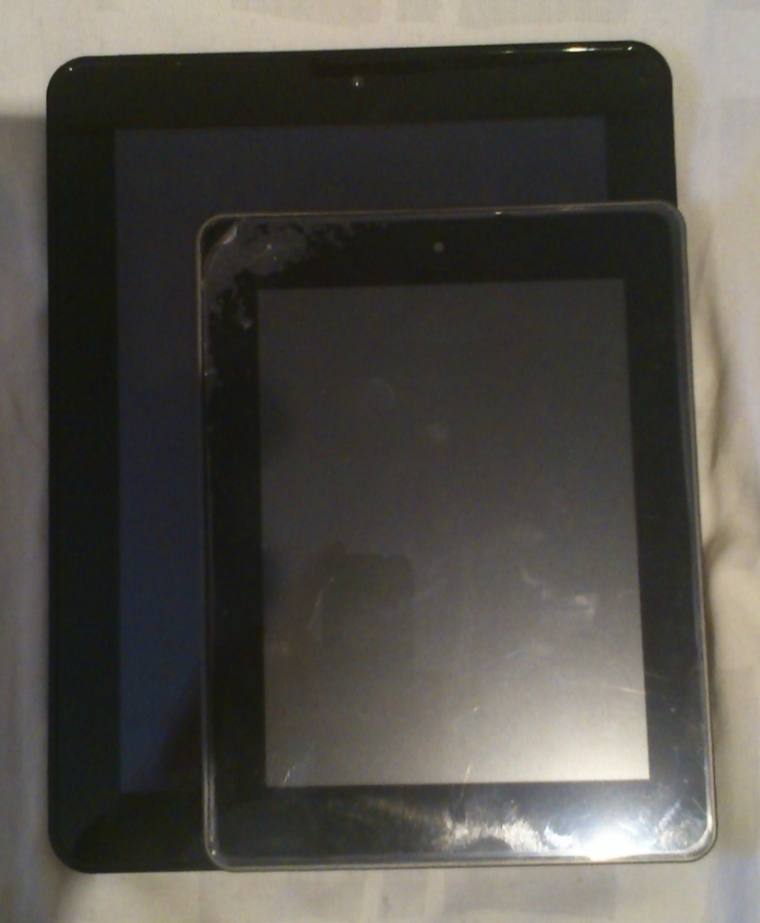

Szia,
Véleményem szerint, ha filmnézésre kell főleg, akkor mindenképp a nagyobbat ajánlom. De valószínüleg még böngészni is kényelmesebb. Mellesleg az akksi sem olyan vészes, ha nem max fényerőn használod (ami szerintem nem is indokolt, csak tűző napfényben), akkor elég jól bírja. Feleségem tegnap feles fényerőn 5 órán át filmezett rajta folyamatosan (igaz, most épp nem HD-ban, de akkor is jó szám
). Főleg, hogy már akkor is jó ideje le volt húzva a töltőről, amikor elkezdte, és előtte még böngészett is legalább 1 órát.
