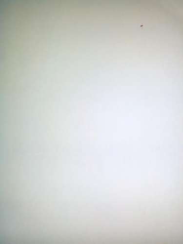

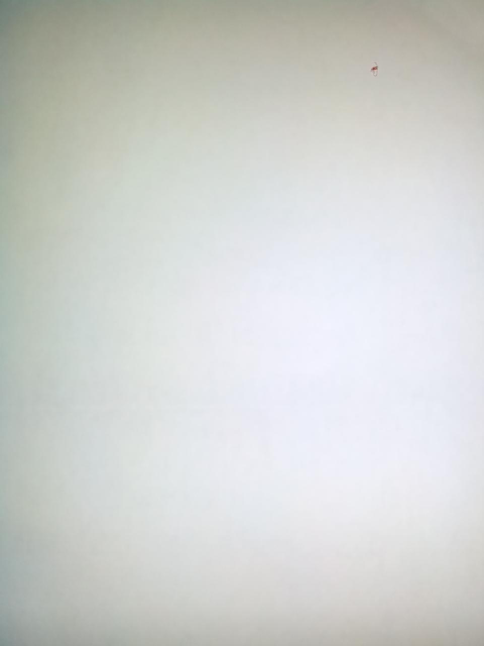

Ha mutatsz pár képet, akkor esetleg többet tudnánk mondani.

Most jött meg a W8asom, és sajnos a kamera képén van egy kis folt, ez valami hardveres hiba lehet, hogy esetleg szoftveres, szerintetek mit lehet ezzel csinálni?!

Próbáld meg más kamera appal, bár tényleg nem hiszem, hogy ez szoftveres gond lenne.
Azt hittem, hogy ez már bő 1 éve lényegében alap feature...
