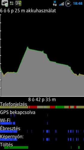

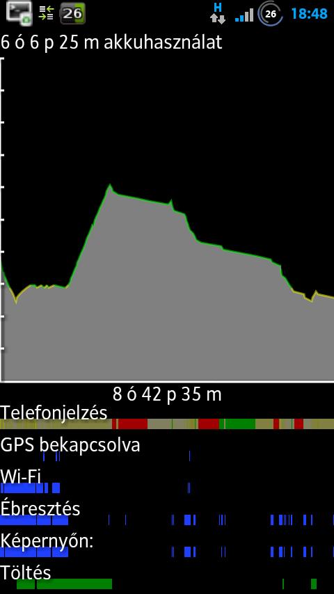

Két három feltölt-lemerít ciklus azért kell neki,hogy tudja hol a helye.Én déltől fosom a szót+fénykép hegyek (meló) és most járok 26%-on,és idő hiányában csak 60%-ról indultam!Tehát fel se töltöttem,lásd a képet:
A grafikon végén a "töltés" csak annyi amíg a képeket leszedtem.Tehát nekem annyira ez nem rossz fogyasztás,így elsőre
Arról nem is szólva,hogy olyan a fényképező része (mint ált a 2.3.x-eken) hogy rosszabbnál rosszabb pózokban,remegő kézzel olyan képeket lő (hála a képstabilizátornak) hogy hihetetlen!Mert ugyebár se az ICS,se a JB vonalon ez a funkció nincs benne!
