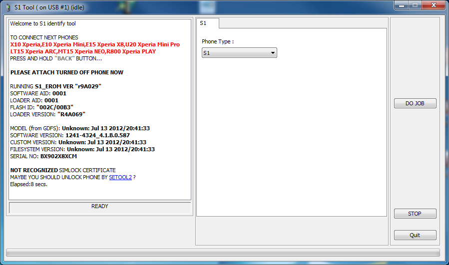

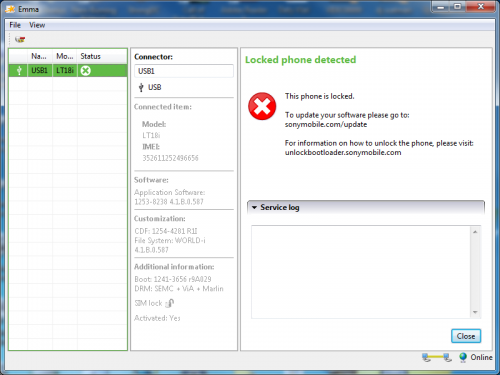

viewdetails #3219 üzenetére
Ezt most olvastam h valamejest nekem szól...
12w5 gyártási hétnél újabb szolgáltatói készülékek bootloadere viszont nem nyitható,
Enyém az T függő, pontosan hol tudom megnézni h mikori gyártású?
csabi10
12w5 az jó, akkor én megint bevásároltam 12w15-el ezek szerint ezt nem lehet nyitni sehogy? Ezt a sony oldalán ahol nyitni lehet nem írják, még jó hogy nem kezdtem neki.
Most olvastam végig rendesem, még reggel van. Az enyém független. -

sarkany92
viewdetails #2408 üzenetére
Nincs kinyitva a BootLoader.
watchfun : nekem volt rajta 4.0.4 és semmi bajom nem volt vele.. :S -
Frozzy
viewdetails #2304 üzenetére
nem értem, hogy miről beszélsz..
sehol nem írtam, hogy függetleníteni akarom. csak le írtam, hogy a sony offical blunlockot csak független készülékkel lehet megcsinálni..

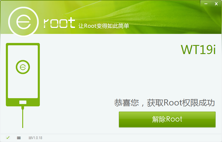

viewdetails #1860 üzenetére
Ezek szerint az 1 hsz.-ben linkelt módszerrel tudok rootolni igaz?
Csabyka92
Tehát a frozzyZTE leírása alapján rootolható akár egy 4.04-es ICS-vel szerelt Telenor-függő Sony Xperia Arc S? Ugyanúgy az 1. lépéssel kell kezdeni és semmi "kockázata" nincs, ha szépen sorban a leírtak alapján haladok?
Kernelverzió: 2.6.32.9-perf BuildUser@BuildHost #1
Buildszám: 4.1.B.0.587GB-n jóval egyszerűbb volt a dolog, sőt még 4.03-on sem okozott fejtörést, de pár program, ill AdBlock használata miatt jól jönne a root.
Beladon
viewdetails #1849 üzenetére
Igazad van az ICS root-ról szól.
