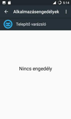

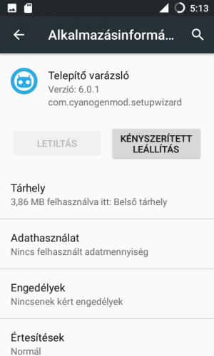

Karcub
jeremos #45254 üzenetére
Az szerintem nem baj ha nem zöld a logója,ha van olyan "setup wizard" akkor az már jót jelent.
A 7.pontról tudsz srceenshoot- ot kűldeni? Így látatlanban nem nagyon tudom mi is az,de szerintem az a rendszergazdai jogosúltság lenne. A 12.-el semmit nem kell csinàlnod,csak várnod hogy beinduljon a teló. Az ART az egy futtatói környezet,de ennek nyugodtan utána olvashatsz. -
