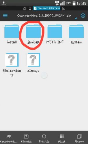

FIGYELEM CM12.1 teszterek!

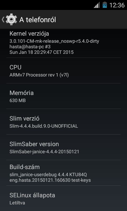

Ha a boot.cpio.gz tömörített fájlt bemásoltátok az EFS mappába és netántán leszeretnéd cserélni egy másik ROM-ra (slimsaber, optirom stb...) akkor tégy fel először a gyárit rootold és töröld ki a fájlt az EFS-ből, ugyan is az nem formázódik.
Nekem így sikerült a slimsaber-t felrakni, a buggos cm12.1 után.
