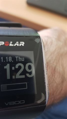

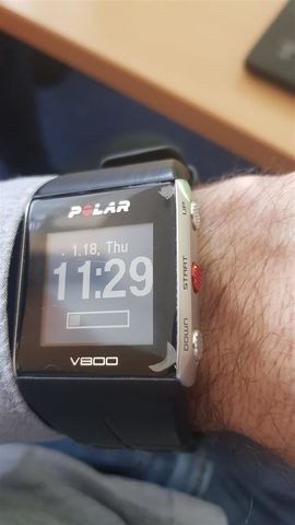

Azt vettem észre, hogy az órám hátlapja "kissé" el van távolodva oldalról nézve az illesztésnél.. már nagyjából 1 mm volt a hátlap és az oldalsó lap közötti rés. Egy nagyon vékony, lapos csavarhúzóval elkezdtem piszkálnia résnél, erre lepattant az egész hátlap, ami, mint kiderült, csak egy fém (aluminium?) lapka, ami rá van ragasztva az óra fém hátuljára... Alatta-rajta felhólyagosodva a gyári ragasztó... Leszedtem a rögzítő csavarok körüli műanyag burkolatot is, mert azok alatt is engedett már itt-ott a ragasztás, sőt a felső gumi részt is, majd megtisztítottam a felületeket a sok megszáradt, felhólyagosodott ragasztótól, és egy erős, mindent mindennel ragasztó ragasztóval visszaragasztottam az egészet a helyére (a gumis részt volt a legnehezebb szépen visszatömködni, mert mintha a gumi kicsit renyhült volna és nagyobb lett volna, mint amekkora felületre vissza kellett rakni, de végül az is szép lett...) És csodák csodája, csatlakoztatom a töltőt (ami így már tud megfelelően érintkezni az óra csatlakozójával), és kezdi is rögtön a szinkronizálást, töltést az óra... Azóta is szuperül működik...
Talán nem kellett volna nyáron a tengerben úsznom vele, vagy gondosabban kellett volna utána leöblítenem az órát, másra nem tudok gondolni, mint hogy a sós vízből visszamaradt só okozhatta ezt...

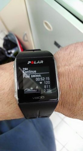

No, volt pár úszásom még... Az egyik alkalommal, mikor 50 méteres medencében úsztam, még az úszásnemeket is keverte, nemhogy a távot nem találta el... Átállítottam szándékosan 100 méterre, aztán 25-re a távot, utána vissza 50-re, és most mintha jól mérné...
Tegnap egy 33 méteresben úsztam 528 métert, jól mérte végig a távot, úszásnemet, pulzust... Ki érti ezt? -

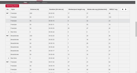

Nem tudom más mit tapasztalt, nekem uszodai úszás módban az óra nagyon mellélövi a távokat. Egyedi hossz beállításnál (33 méteres medence), még sokáig elég pontos volt, de egy 50 méteres medencében pár hossz után (néha már 50 méter után) 100-150 métereket kezdett hozzáadni következő 50 méterek után... Úszásnemet nem szoktam váltani egy hosszon belül, nem kapálózok összevissza, nem állok meg, szabályosnak mondható gyors- vagy mellúszásban szoktam úszni... Eléggé elkeserített a dolog, főleg, mivel a polar flow oldalon az edzéseknél ezeket a plusz hozzáadott távokat már nem lehet kitörölni sem...
Kezdetben a pulzusméréssel volt gondom, de az látszólag megoldódott. Leírom, hátha mást is érint... Ha már a vízbe merülés előtt pre-training módra vált az ember, és az órán megjelenik a pulzus, az víz alatt nem fog működni... az óra olyankor bluetooth-on próbálja küldeni elvileg a jelet... A megoldás, hogy mellkaspánttal és órával is víz alatt kell lenni, amikor pre-training módba lépünk, keresni fogja a jelet bluetooth-on, de mivel nem fogja találni, gymlink-re(?) vált és úgy már rendben lesz... Nálam így működött, és egy angol nyelvű oldalon a hozzászólások között ezt a magyarázatot találtam...
A távokkal kapcsolatban van valakinek még tapasztalata? -

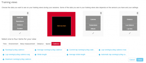

UPDATE: Polar V800 & M400 software updates with running cadence and other goodies
Szóval már percenkénti lépésszám is van!

Ybron
Flashback #95 üzenetére
Bizony, én is meglepődtem rajta.
Főleg hogy mindig tudja milyen úszásnembe úszok
Mondjuk arra figyelni kell hogy ha sokan vannak(pl feltart valaki) akkor ne vált gyorsról mellre, mert nekem volt hogy megzavarodott és onnantól rosszul mérte a hosszokat.Nekem a gps-e tetszik igazán, nagyon pontos(gondolok itt sziklás erdős területre).
