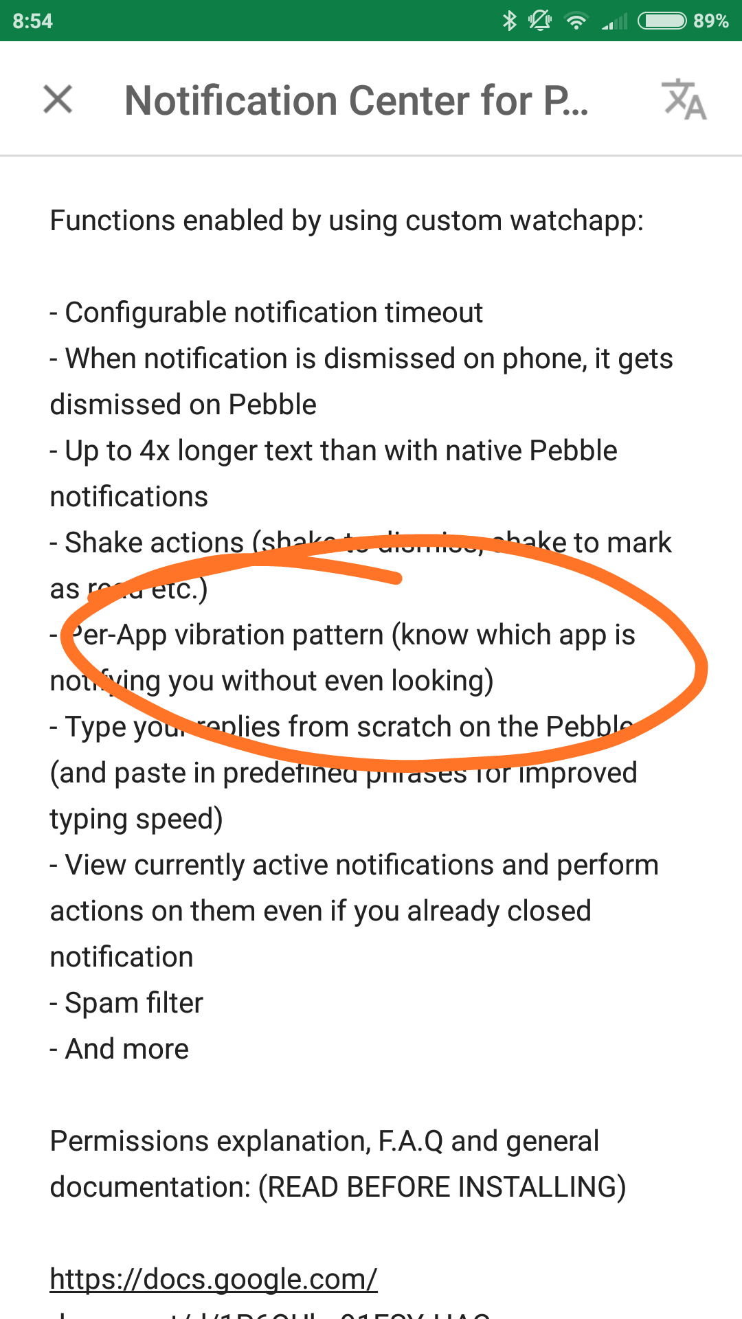

Elvileg a Notification Center for Pebble tud ilyet.
