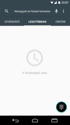

kakukkmarci
ronin79 #13358 üzenetére
Jelentem, a szopatás sikerült...
Az van, hogy reggel megörülvén, hogy van megoldás, letöltöttem, és azon csipásan telepítettem is. Namármost. Szép bootloop lett belőle, azt hiszem. Azaz nem, mert a boot-olás után maradt a kék kijelző, és néha tizedmásodperce felvillanó hibaüzenet. A TWRP recovery-ből próbáltam egy friss mentést visszaállítani, de azt meg nem látja, az is sérülhetett. Data törlés után beindult, és itt már jól olvasható, mi a hiba: System UI leáll folyamatosan.
Ez a mod. nem lehet, hogy csak a GPE ROM-ra jó ?
Ennek következtében ma frankón nem vagyok elérhető.
Ha hazajutok, megnézem, mit tehetek. Ha lehetséges, lementeném a TWRP mentést, aztán kezdhetem elölről.
A nagy KÉRDÉS: Hogyan tudom a szűz lollipop-ot újra rátolni ?
- Térjek vissza 4.4.4-re és a jól bevált módszert zongorázzam végig?
- Vagy ha ez nem működik, vagy kockázatos, mit javasoltok ?
???Ja: Zooja, neked is GPE ROM-od van ?
Tárcsázónál meg pontosabban a hívás közben látható felületre gondoltam, az nem tetszik. -

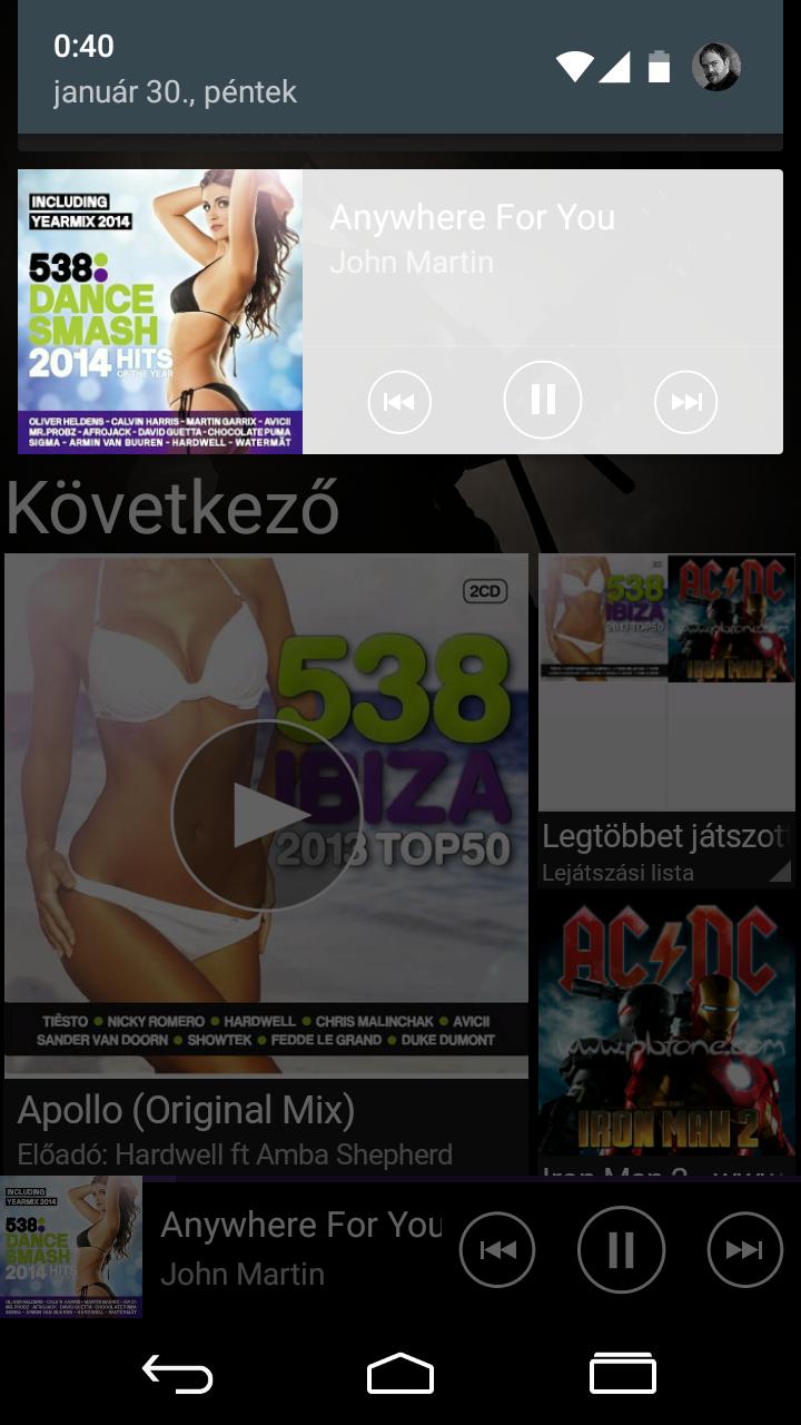

Zoja™
ronin79 #13365 üzenetére
Nálad a sötétre témázott értesítési háttér miatt nem látszik, de stock romon és nálam is bugos, mert én világosra hagytam.
Megoldható lenne a módosítás, ha tudnám hogyan kell lefuttatni a recompile-t, hogy utána telepíthető legyen.
Szerk.: Maximum annyit tudok csinálni, hogy a média értesítéseket átírom sötétre a framework-ben.

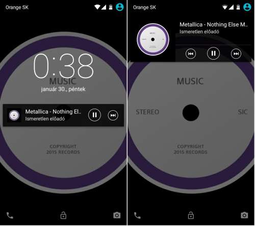

Zoja™
ronin79 #13363 üzenetére
Ezt pont nem, több másik verziónál viszont probléma van az értesítési sávi kijelzésnél. Fehér alapon vannak fehér ikonok, szóval elég kaki.
Próbáltam javítani úgy, hogy átírtam a colors-ban a hátteret, utána legyártottam a sötét ikonokat is, de gondolom a Sony certification-ök miatt recompile után mindkét próbálkozásom után vagy nem települt, vagy telepítés után FC-vel honorálta a fáradozásaimat.
Szerk.: ennél is ugyanaz a helyzet...
