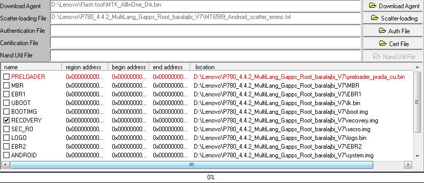

farkas.janos #6546 üzenetére
Flash Toollal pl. Bemásolod az álltalad letöltött és kibontott pl " P780_4.4.2_MultiLang_Gapps_Root_baralajbi_V7" mappába a recovert ( a régit felülírva ) , majd elindítod a Flash Toolt. Da DL pipa, majd kiválasztod a Rom scatterét. Amikor betöltött, mindent visszapipálsz, kivéve a recoveryt. Majd futtatod.
Így kb :
u . én csak megmutattam. A képen nincs eszköz csatlakoztatva.
