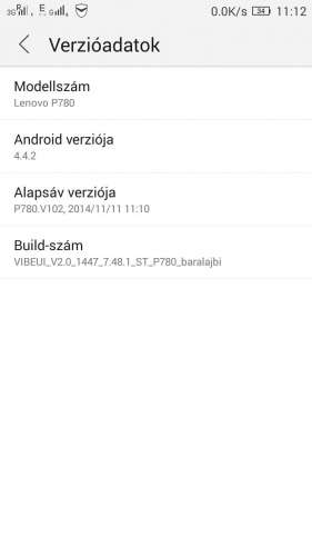

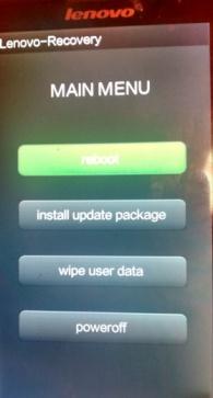

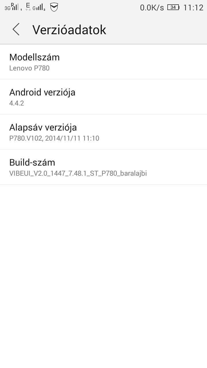

Nos felraktam, kiis irta a telefon hogy sikeresen intalálta. (install from zip from sd card )
Ujra indult a telo..google felirat..pörög a kerék vagy 20 perce..egyenlőre ennyi..ez nem okés nem? -
BarnaM7
Blue Eagle #9700 üzenetére
100% hogy CN-es
BarnaM7
Blue Eagle #9696 üzenetére
erre gondoltál?
VIBEUI_V2_0_1451_7.67.1_ST_780 -
