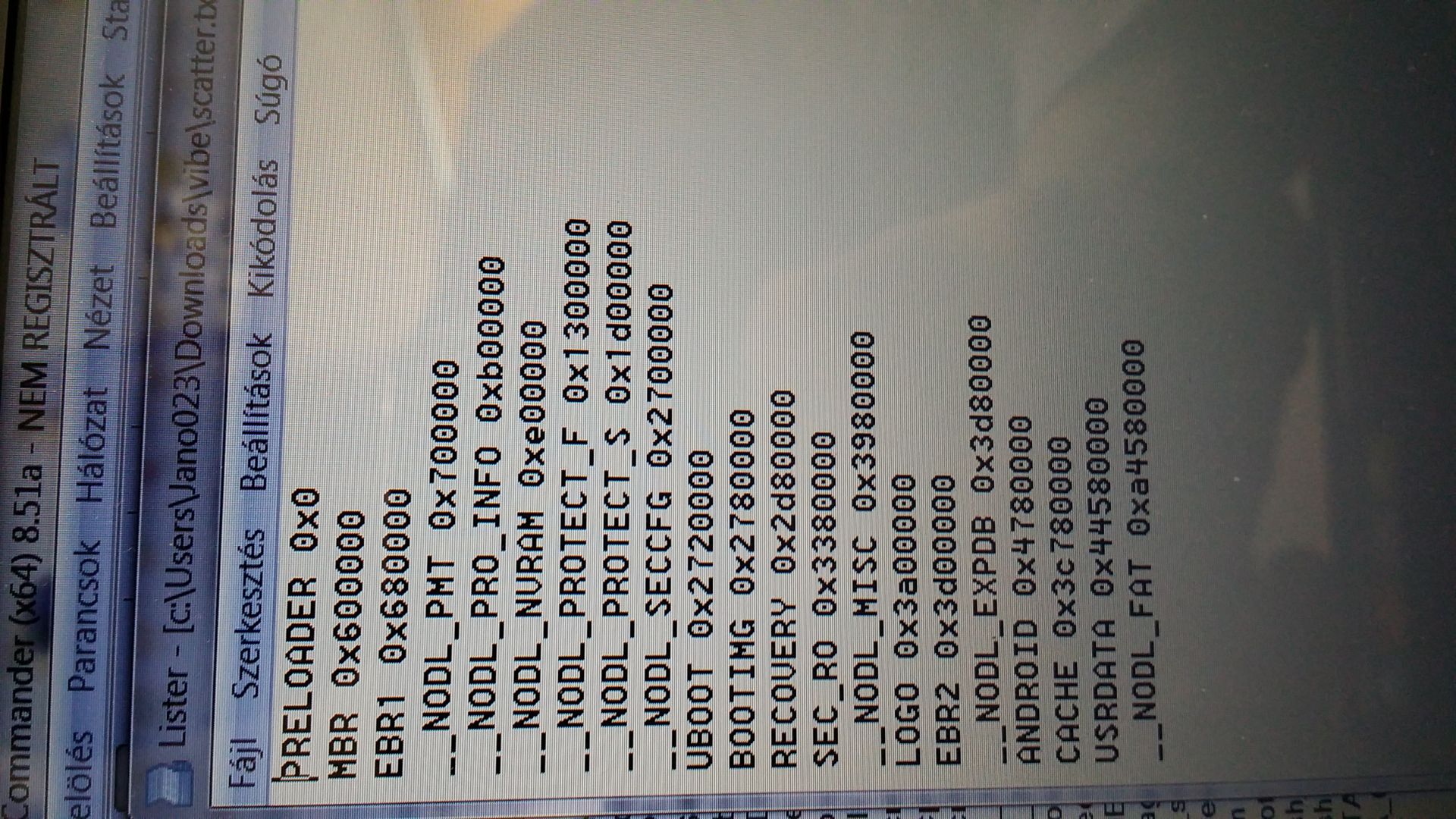

Blue Eagle #11471 üzenetére
Ez a ROM amit válaszottam:
http://www.needrom.com/download/lenovo-p780-4-4-2-vibe-ui-2-0/
Jano_023
Blue Eagle #11467 üzenetére
Szia, recovery van rajta. Onnan flashelném fel a zipet amit leszedtem. Eddig mindig így ment. A baj az hogy nem tudom kedves barátom még mit csinált vele.
Nem értem mi a logban a kiiras hogy nem tudja mountolni a system meg a többi dolgot. Fura ez nekem. Mit lehet csinálni? -

Nem akart összejönni, az nvramot is csak az mtk droid toolsal tudtam visszarakni.
De viszont fentebb írtad, hogy az s124-es romot tegyem fel, és utána csináljam a többi dolgot,hogy majd létre hozza magának a fájlokat, és úgy sikerült! Megint jó minden! Köszönöm szépen a segítségedet! -
kismércse
Blue Eagle #10989 üzenetére
De, onnan vettem ki a nodl szöveget
kismércse
Blue Eagle #10986 üzenetére
Sajnos úgy sem akar sikerülni. :/

kismércse
Blue Eagle #10982 üzenetére
Próbálom úgy, az 5-ös FT-al, Download only, de azt írja hogy: PMT changed for the ROM, it must be downloaded.
kismércse
Blue Eagle #10980 üzenetére
Azt hol látom?
Meg van látom, de előtte van egy olyan, hogy NODL -
kismércse
Blue Eagle #10976 üzenetére
Pontosan! Azóta sikerült az 5-ös Flash tool-lal egy másik romot rátenni, pontosabban a LiFe v03-at, de ott is ugyanez volt a probléma. Most rakom a baralajbi féle vibeui 2.0 v6-ot, mert amúgy is azt akartam, de gondolom akkor itt is ez a probléma lesz majd.
Az gond lehet, hogy az 5-ös FT-ban a Format All+Downloadot választottam? -
