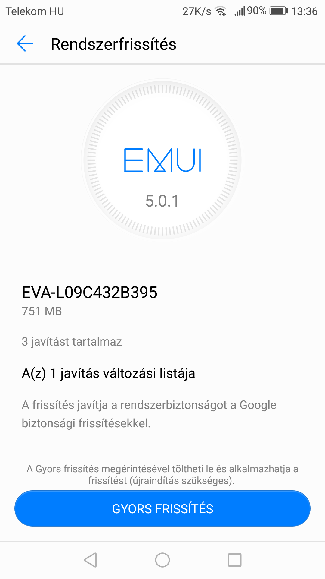

Köszönöm szépen, sikerült átállni, már az otás frissítéseket töltöm
Mondjuk volt egy kis para, miután felment a C432B136Kiírt a teló egy ilyet hogy: type password to decrypt storage és jelszót kért
Azt hittem tégla lett a telóból, de aztán beírtam a google fiókom jelszavát, és bedobott egy factory reset lehetőséget és utána elindult a rendszer

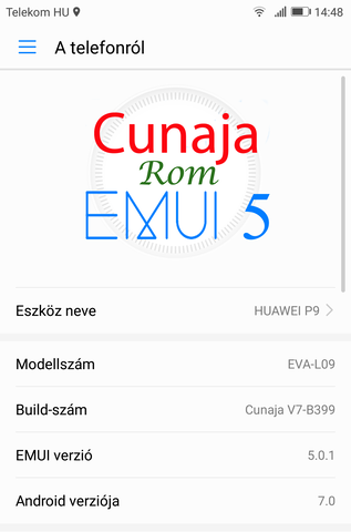

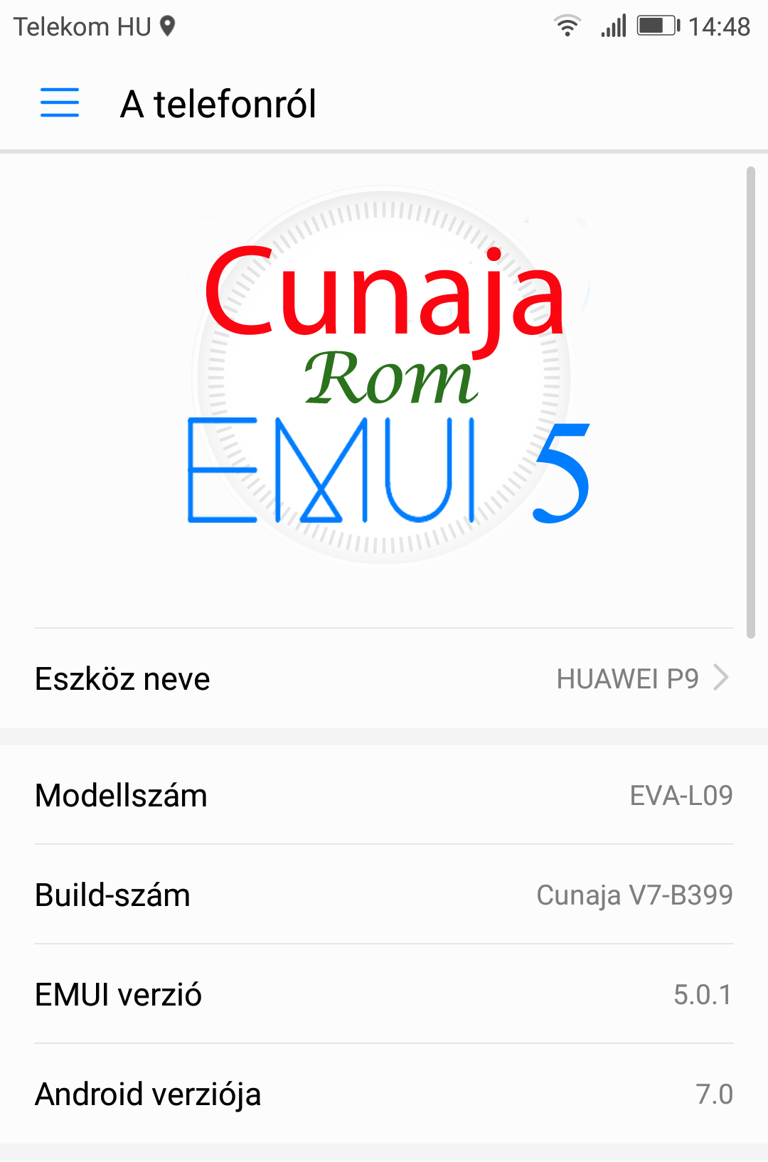

Csak régebbi verzióknal nem volt ilyen nekem pl múltkor b373 battery doctor le volt töltve + 100 ig töltve 1x és 7 óra sot volt még is lepődtem mégis ezek után valamiért meg untam sajnos szeretek buheralni... És most itt vagyok tetszik a cunaja rom jó munkát végez de szoftveresen valami akkor se oké és örülnék ha valaki megtaláláná tény hogy fogyaszt a face messengerr de van amikor az agresszív rám kezelés jobban szívja az akut szóval valamit ki kellene találni -
