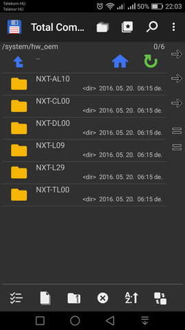

Neem, írtam, hogy az L29C432B521.
(most valami AL10B552-n voltam egyébként)
Szerk.: még nem tudom, hogy pontosan, hogyan, de TWRP-ből kell (két zip fájl van). A probléma, hogy a telóm most AL10 régiós, és vissza kell brand-elni L29C432-re. Most még twrp-t telepítek, aztán root, aztán meglátom.
Jó hír (mármint nekem). hogy most már kb. csukott szemmel végzem a műveleteket, mint unlock, dload, meg twrp
Zototh64
Nem tudom, csak ötleteltem.
De miután megtaláltam az előbbi dolgokat a systembe, szerintem erre a romra nem fog felmenni, csak Twrp-ből.
Vagy majd megnézem hogy kitörölhetőek e ezek tv-ben. De ha sikerülne is, szerintem akkor sem fog felmenni így simán.
Nyitni kell, vagy valamelyik echte gyári romot feltenni.
Erre a mi 320-as romunkra nem igen lesz ilyen frissítés. -
berigazek
Jónak jó biztos,sokat olvastam róla,de ezeket még csak úgy lehet feltelepíteni,ha nyítva van a bootloader és twrp van rajta és ,,dload"ból...
Én megvárom míg nyítás nélkül is fel leht telepíteni vagy OTA-n lejön nekem.Zototh64
Nyítás nélkül nem lehet feltenni,már próbáltam...
