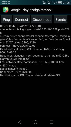

1/2kilo
phanfantom
#7545
Igen, azt belottem.
En is valami energia takarekokodasi gondra gondolok.
Viszont a sajat kliense kozvetlenul az android resze lehet, mert a telefon sajat beallitasaban a hivasbeallitasok kozott van. Rendes hivast pedig mindig fogad.

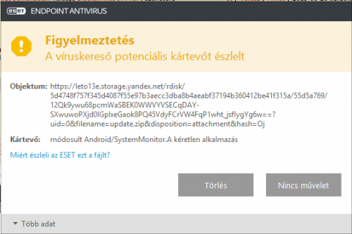

"Nekem tetszett a Lolli, egyedül a google play services-szal akadtam problémáim (egyes google app-ek követelték a frissítését, de bármilyen verzióra is frissítettem folyamatosan összeomlott)."
Ez érdekes. Nekem ma valóban "OTA" jött (developer rom-ra) és semmi ilyesmit nem tapasztaltam (egyelőre).
Több app frissült rendben ,eddíg minden probléma nélkül.
Lehet ,hogy az a yandexes b521 mégsem teljesen ugyanaz mint ami OTA jön? -
