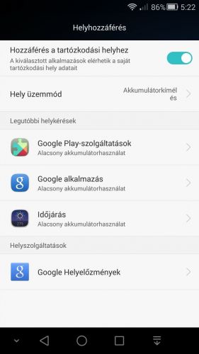

A gyári időjárás appnak van ugyan hozzáférési joga a GPS adatok lekéréséhez, de ha a helyhozzáférésben a hely üzemmódnál az akkumulátorkímélést állítod be, akkor csak a Wi-Fi és a mobilhálózatok adataihoz fog hozzáférni, GPS-hez nem (ahhoz a nagy pontosságot kell beállítani).
