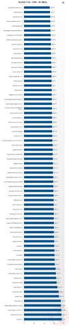

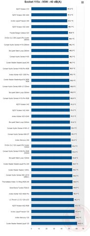

M.T.
BerserkGuts #8 üzenetére
Egy vízhűtés 120mm-el kenderbe verheti ugyan ennyi pénzért de 240mm-es vízhűtést is kapni kicsit többért 20.000ft környékén pl:coolermaster 19.000ft az meg már biztosan 100%.
Ebben azért annyira nem lennék biztos.
A jobb léghűtés pariban van akár 360 as AIO val is. -
